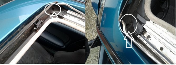

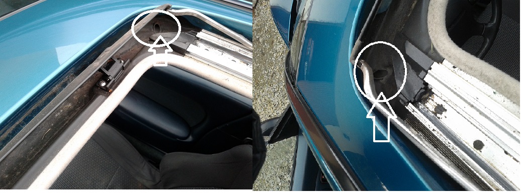

Witam odkopie trochę temat bo kilka dni temu zauważyłem, że moja mazda przecieka <płacze> mokra plama z tyłu na podsufitce (dzisiaj byłem na myjni i zaczęło przeciekać przy tylnym lewym słupku, koło uchwytu) . I mam pytanie gdzie idą te wężyki od odprowadzania wody z szyberdachu bo dwa zlokalizowałem (zaznaczyłem na zdjęciach i one idą do przednich słupków) a gdzie są pozostałe dwa?

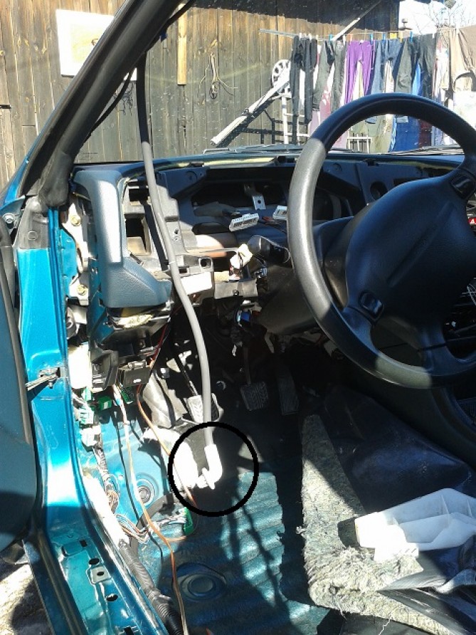

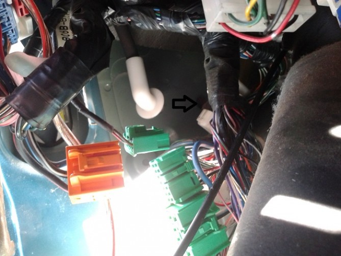

Postprzez pulkownik » 28 lut 2014, 18:12
W nocy nie padało a w środku woda, więc dzisiaj deska rozdzielcza wylądowała obok auta. Na szczęście udało mi się zlokalizować ten nieszczęsny przeciek. Mam nadzieję, że porządny slikon załatwi sprawę, przynajmniej na jakiś czas. Dzielę się fotkami, może sie komuś to kiedyś przyda.
BTW: Wiecie jak wyciągnąć to plastikowe kolanko do którego wchodzi wężyk odprowadzający wodę z szyber dachu? Nie chcę go połamać szarpiąć się z nim – widać na zdjęciach.

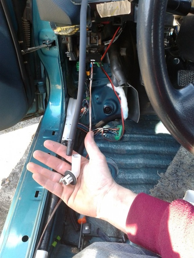

Postprzez mati_k8 » 29 mar 2014, 20:25
No i przeciek zlikwidowany <jupi> tak jak u kolegi pulkownika przeciekało na kolanku od szyberdachu. Trochę silikonu i sprawa załatwiona :) I na szczęście udało mi się uporać z tym bez ściągania deski ale całą wiązkę kabli musiałem rozpiąć i przyznam łatwo nie było ale po 4 godzinach pracy się jakoś udało :) Dodaje kilka fotek może się komuś przyda.
