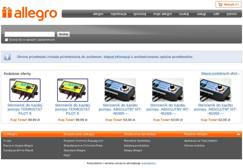

Postprzez marcinasss82 » 16 mar 2011, 17:24
no bezpiecznik wymieniłem i działa centralny z kluczyka. tylko tez pilota nie działa mi chyba są żle podłączone kable mi się wydaję bo jak naciskam pilota to centralka którą zakupiłem się odzywa tylko nie wiem pod które kable podpiąć kabel zamykania i otwierania, tylko nie wiem czy sam się za to brać czy lepiej dać komuś co się lepiej na tym zna tylko samemu jak się zrobi to satysfakcja jest większa :D
a centralkę kupiłem na allegro:
http://allegro.pl/sterownik-do-kazdego- ... 32271.html
