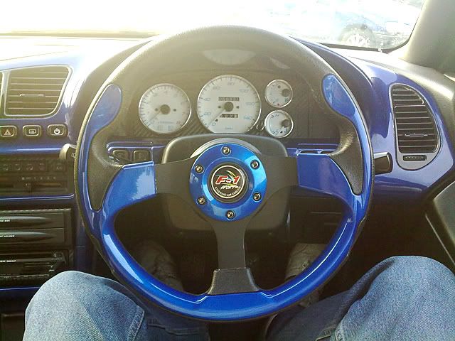

Postprzez luki_92_92 » 21 lut 2011, 17:23
Co do tej kierownicy co o nią pytałeś to w UK jedna osoba ma podobną, w aucie wygląda to tak
Dla mnie wiocha trochę. Proponuję ładnie obszyć obecną kierownicę i będziesz zadowolony.

Postprzez Lantis 89 » 21 lut 2011, 19:32
Wiocha i to straszan :D
Mazdy seryjnie maja piekne kierwonice które bardzo dobrze sie trzymają w ręku :) :)
Ja niedługo bede sie z tym bawił: http://moto.allegro.pl/pokrowiec-na-kie ... 69645.html
Zobaczymy jak wyjdzie <oczko>
Lantis 89
Postprzez Piotr83 » 21 lut 2011, 22:22
To fakt niebieska wyglada srednio zamontowana w autku. Generalnie zdecyduje sie na obszycie seryjnej!

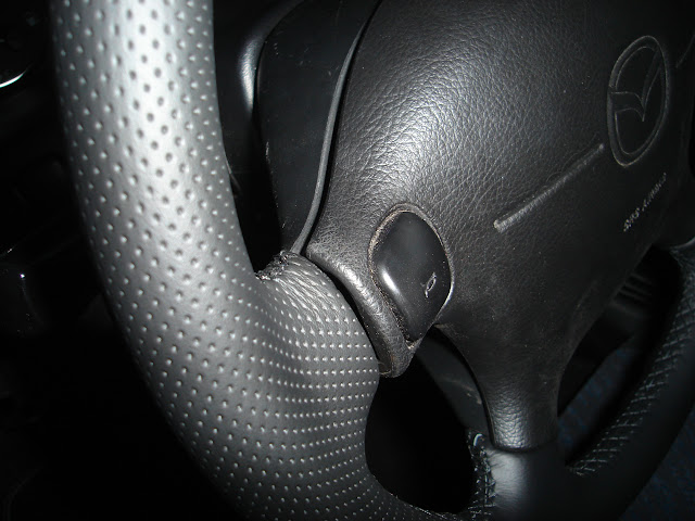

Postprzez dude » 14 lip 2012, 14:46
Niedawno kupiłem kierownicę skórzaną z Xedosa sądząc, że jest taka sama jak w mojej 323F BA 98. Oddałem kierownicę do ponownego obszycia.
Robota profesjonalna, cieszyłem się, że będę miał fajną kierownicę, a tu psikus...
Niestety podczas montażu okazało się, że koło kierownicy faktycznie niczym się nie różni, natomiast stelaż/rama wygląda całkiem inaczej.
Kierownicę owszem da się zamontować i pasuje jak ulał. Problem jest z poduszką.

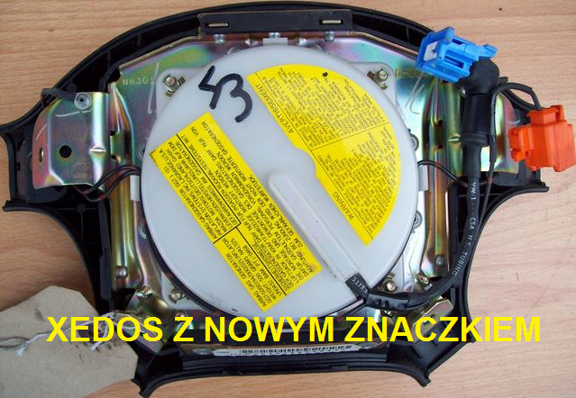

Poduszka jaka jest każdy widzi:
Natomiast od wewnętrznej strony:
Poduszka z Xedosa różni się od wewnętrznej strony.
Nie da się dobrze spasować poduszki z BA do kierownicy z Xedosa:
Czy ktoś z Was ogarniał może ten sam temat? Czy da się to jakoś spasować? Czy będę musiał kupić poduszkę w wersji Xedos?
