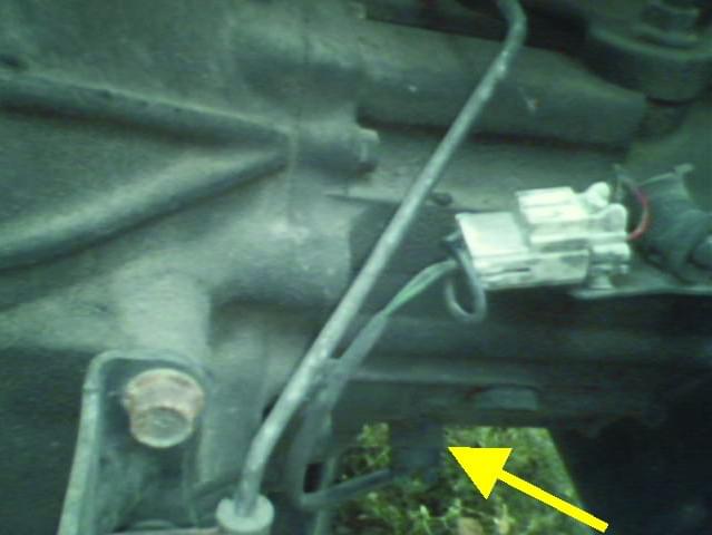

OK. Temat zmieniłem. Chciałem to zrobić wcześniej, ale nie wiedziałem jak. Wracając do poprzedniego czy to jest impulsator? (sorry za kiepskie foto ale mam tylko telefon)

Postprzez Pyton162 » 3 sie 2006, 16:50
jak to odlaczysz to nie bedziesz mial lampki od wstecznego , a raczej caly czas bedzie ci sie swiecic wsteczny

Postprzez rafaelson » 3 sie 2006, 16:56
...tego się obawiałem, więc gdzie to jest ???

Postprzez Grzyby » 3 sie 2006, 16:58
rafaelson napisał(a):więc gdzie to jest
szukaj gdzieś od góry skrzyni (przynajmniej w GE tak jest)
