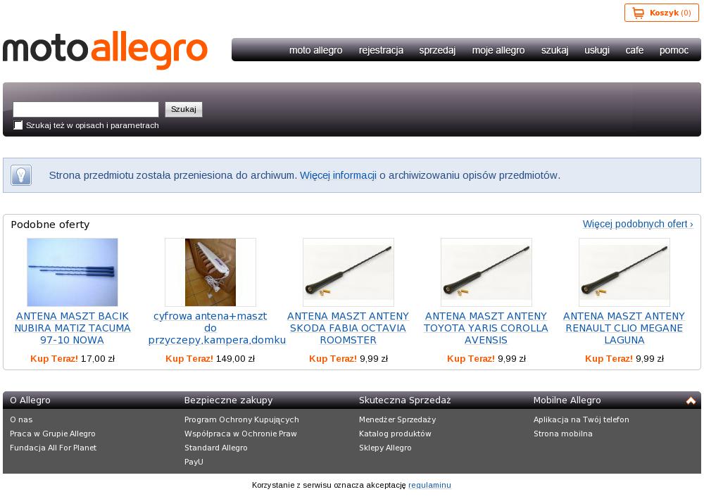

Można spróbować batem od Daewoo Nexia Espero, koszt ok 40zł http://moto.allegro.pl/antena-maszt-lan ... 49600.html, podobno pasuje :P . Jak ktoś stestuje to może i ja dokończę robotę z anteną, narazie się przyzwyczaiłem do wysuniętej.
Obrazek Obrazek

tak tylko jak masz wysuniętą to prędzej czy później ktoś ci ją złamie.... bo to taki posrany kraj jest, a wtedy już nie odratujesz jej ...
