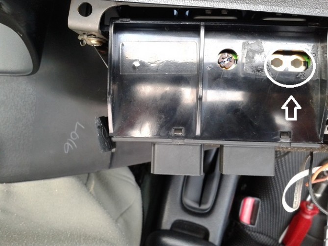

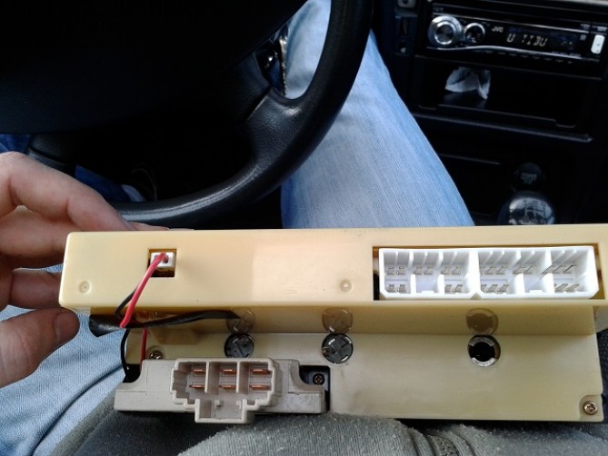

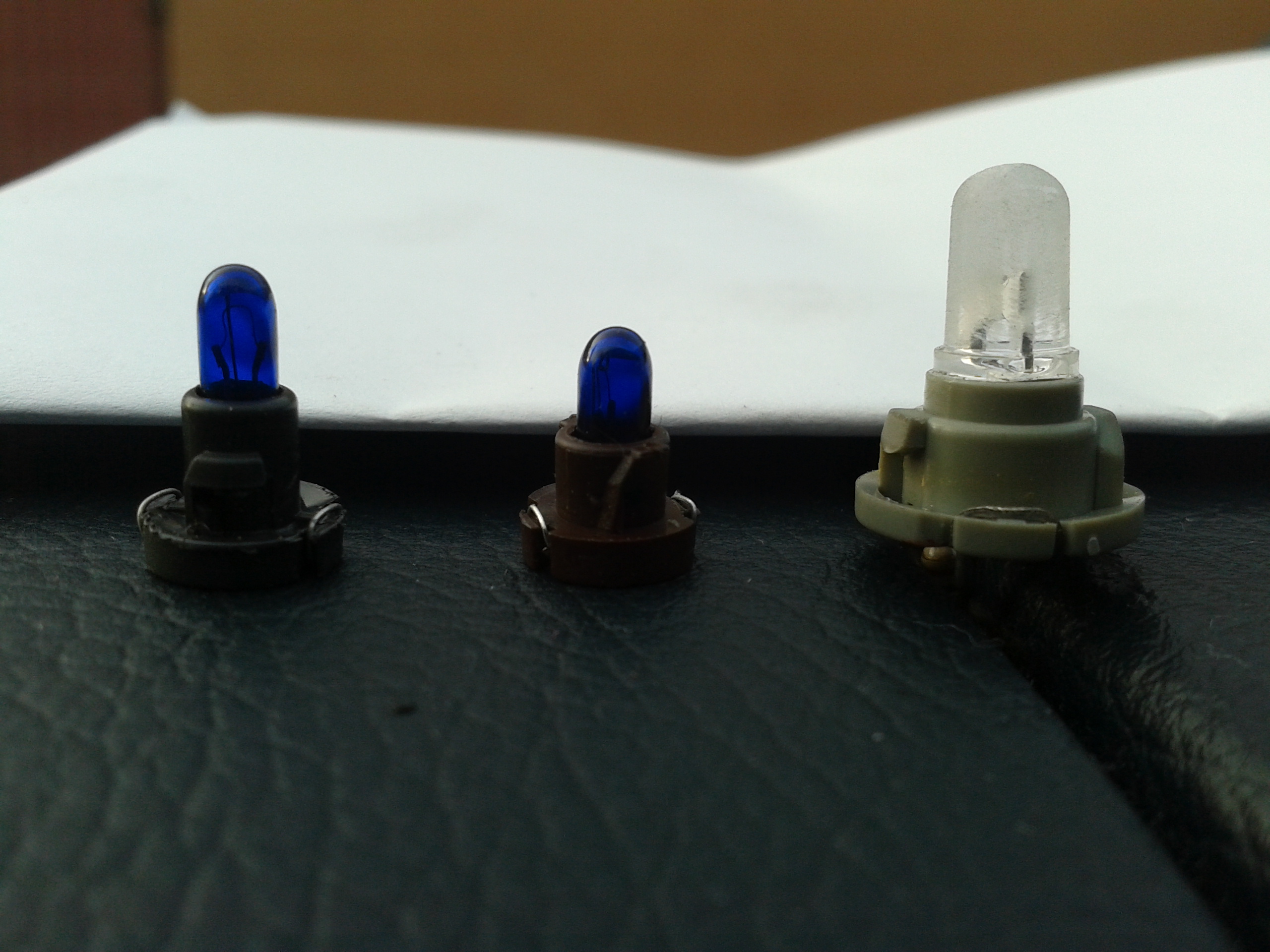

Z racji porządków świątecznych, aby nie przeszkadzać w domu zabrałem się za wymianę podświetlenia. I tak w podświetleniu panelu nawiewów jest 3 żarówki R3 cokół 12 mm, reszta wyłączników cokół 8 mm .
Tylko zastanawia mnie jedno dlaczego podświetlenie (awaryjne, przeciwmgielne) ma niższy cokół?(widoczne na zdjęciu 1)
[/ I po co przy podświetleniu wyłącznika awaryjnych jest miejsce na 2 żarówki a zamontowana jest tylko jedna (zdjęcie 3). i tak na koniec które diody polecacie zwykłe czy smd, bo narazie z braku czego innego założyłem zwykłe niebieskie żarówki i podświetlenie wyłączników jest prawie nie widoczne nawet w nocy

http://allegro.pl/zarowka-led-r3-smd-8- ... 00187.htmlWłaśnie wymieniałem żarówki w panelu nawiewu. Demontaż/montaż konsoli jest prosty, najwięcej problemów sprawiło mi dobranie odpowiednich żarówek (rozmiar, moc itd).

Ja ostatnio tez walczyłem z wymianą żaróweczek podświetlających panel nawiewu/ogrzewania w mojej 323f BA 1998r. Próbowałem wszystkiego (podążając za myślą forum): od zakupu odpowiednich żaróweczek zielonych (nawet o mocy 60mA) , przez żarówki białe (100mA) i zielone kapturki, po zakup i montaż zielonych ledów. Nic nie działało jak powinno: zielone żarówki ledwo świeciły (to jest białe szkło zanurzone w jakiejś zielonej farbie, które mocno przycina jasność), żarówki białe w kapturkach to samo – kapturki które kupowałem całkowicie prawie zaciemniały żarówki, a LEDy (14V) zaczynały migać podczas jazdy. Jakaś totalna porażka. Wydałem pewnie ze 60-70 zetów na te różne żaróweczki, a ile poświęciłem czasu na ich montaż!
Ale rozwiązanie, które teraz zastosuję jest znacznie prostsze. Szkoda, że nie wpadłem na to od razu. Na allegro można kupić za 40-50zł cały panel nawiewu. Razem z żarówkami. Nawet niesprawny – ważne żeby żarówki były oryginalne i sprawne.
I tak właśnie trzeba zrobić – zakupić używany panel na allegro – byle z działającymi żaróweczkami.
