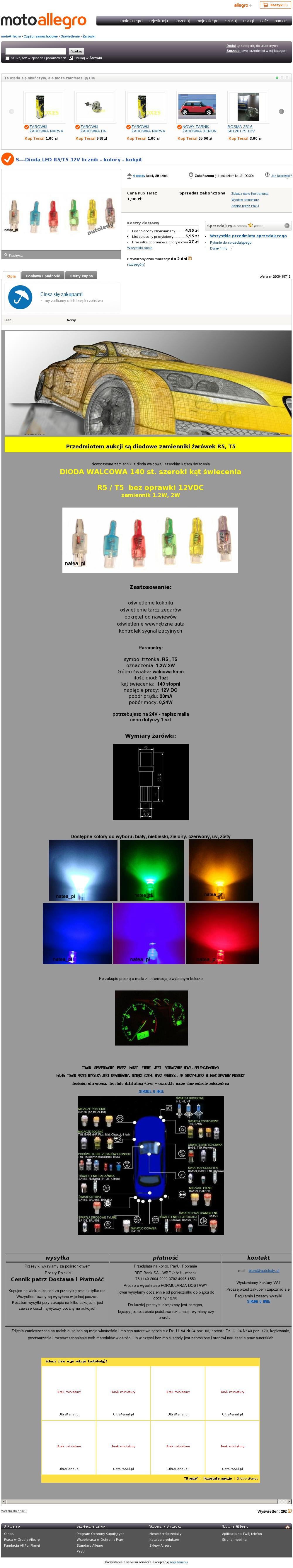

Ja mam następujące pytanie, czy wszystkie te żarówki są jednakowe ? Tzn. jak i w przełącznikach tak i w panelu sterowania nawiewem ?
Chce kupić żarówki z tej aukcji:
http://moto.allegro.pl/s-dioda-led-r5-t ... 19715.html
Będą dobre ?

Niestety nie :(

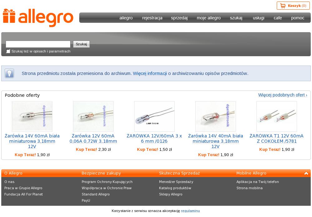

Postprzez asterf » 25 wrz 2012, 20:50
było wcześniej kolego, do przełączników są takie http://allegro.pl/zarowka-14v-60ma-bial ... 14496.html. Do nawiewu nie wiem jakie są. Dostaniesz pewnie w każdym motoryzacyjnym praktycznie, tylko nóżki w oprawkę zawijasz i masz. Mogą być różnej mocy, to może warto kupić wszystkie takie same, albo celować że będzie tak samo świecić. U mnie to taka sama żarówka inaczej świeci w regulacji podświetlenia, a podgrzewaniu tylnej szyby, ale to pewnie kwestia budowy przełącznika.
