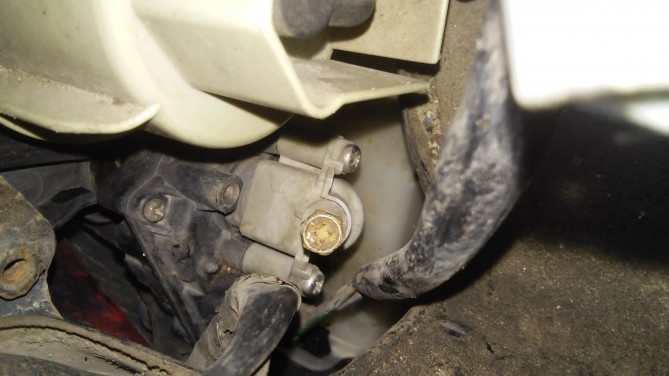

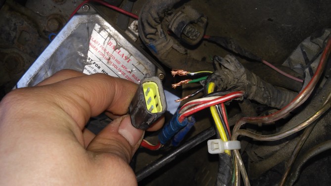

Postprzez bartek5432100 » 3 sty 2015, 12:30
Ja mam taka sytuacje ze zalozylem xenony do swojej magdaleny ale chcialbym miec jeszcze ta regulacje elektryczna i tu nastepuje problem gdyz mam przelacznik w kabinie oraz mam silniczki przy lampach ale prawdziwy problem jest taki ze najprawdopodobniej poprzedni wlasciciel obcia kable ktore ida od przelacznika i za nic nie moge ich znalezc. I chcialbym podlaczyc wszystko od poczatku i czy moglby mi ktos powiedziec jak powinienem podlaczyc kable do regulatora i gdzie poszczegolny kabel powinien isc zeby to chodzilo tak jak powinno
Od: 17 gru 2014, 20:33
Posty: 34
Skąd: Przemyśl
Auto: Mazda 323f BA 1.5 95r
Postprzez Andrzej414 » 3 sty 2015, 12:39
Lepiej pobierz schemat elektryczny, który znajduje się na tym forum a następnie według niego wykonaj instalację.
A tak nawiasem to jestem ciekaw dlaczego ktoś by miał je obciąć. Na moje to nie masz adapterków do silniczków i dlatego nie możesz ich podłączyć. Zrób zdjęcia w okolicach lamp żebym mogł to zobaczyć.

Postprzez bartek5432100 » 4 sty 2015, 00:05
Ok z rana dodam zdjecia. I mam adapterki i ogolnie caly ten silniczek razem z przewodem i wtyczka na 3 piny ktora nie jest podlaczona oraz nie ma zadnej wtyczki od strony wiazki kabli tylko 3 uciete kable ale to jest z lewej strony a z prawej sprawa z zilniczkiem jest identyczna tylko nie znalazlem tam ani wtyczki od przelacznika ani zadnych ucietych kabli. Dodam ze jak spraedzalrm czy jest jakies napiecie w tych kablach to nic kompletnie nie pokazalo dlatego chcialbym wszystko zrobic od poczatku i pojechac zeby dokladnie ustawili mi lampy tak jak powinno to wygladac
Dopisano 4 sty 2015, 10:09:
W załączniku dodaje zdjecia silniczka i wtyczki od niego oraz uciete kable
Dopisano 4 sty 2015, 11:17:
A na tym wlasnie jest wtyczka juz zaśniedziała i te 3 kable

Postprzez Andrzej414 » 4 sty 2015, 13:34
A czy sprawdziłes czy ten przełącznik w kabinie jest podłączony? Bo jeśli nie to na pewno napięcia nie będzie.
Ale nawet gdy ktoś obciął to chyba aż tak nie ingerował w te instalację by cala niedzialala. Sprawdz tam na tym alaczniku napiecie i to przy wlaczonych swiatlach bo to wazne by bylo napiecie.

Postprzez bartek5432100 » 4 sty 2015, 17:12
Ale czy te 3 kable napewno są od regulatora i jak to wyglada z druga strona bo tam nic nie znalazlem tylko wtyczka od silniczka przy lampie jak to podlaczyc jakie kolory oryginalnych kabli i ktory za co odpowiada
