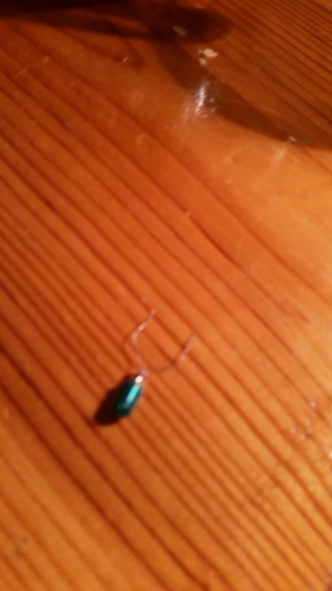

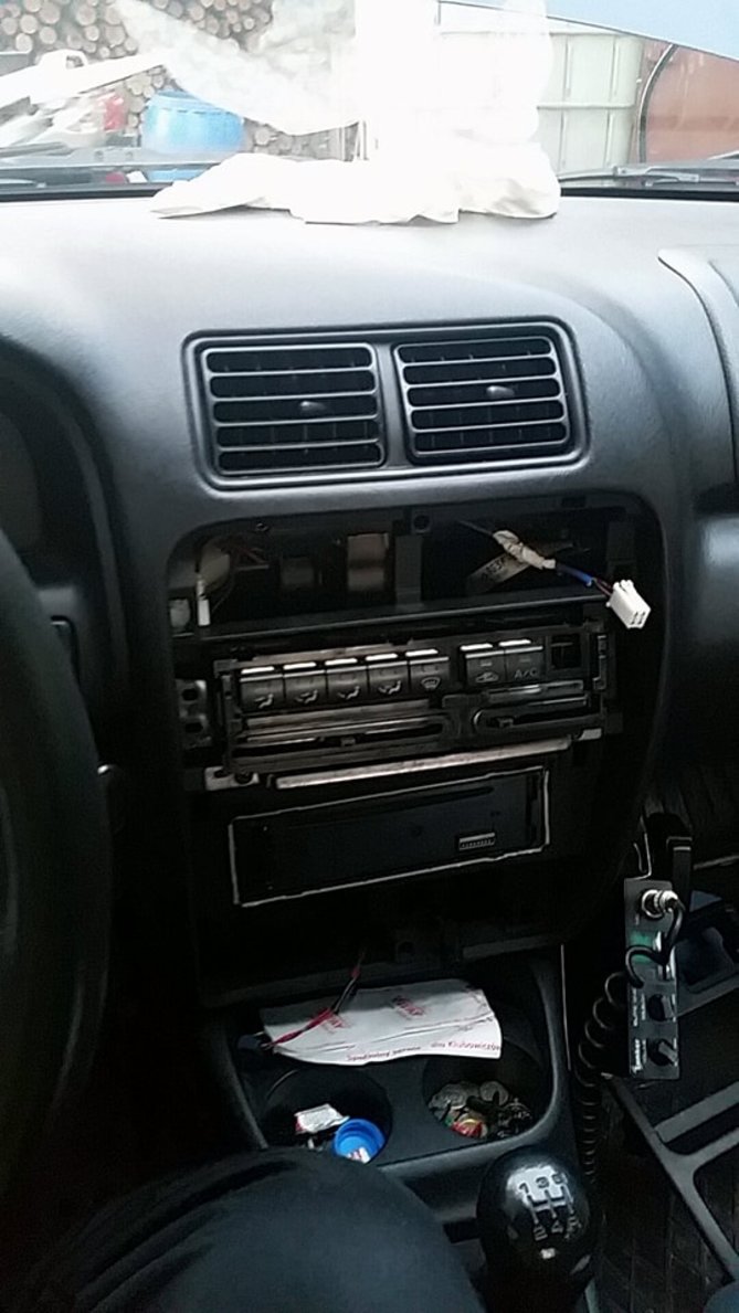

Licznik ogarnąłem, to były tylko żarówki. Nie mogę skończyć natomiast podświetlanie tych suwaków. Utknąłem na  Jak się do tego dobrać i niczego nie rozwalić?
Dopisano 9 wrz 2017, 22:12:
Dobra rozłożyłem, tam są takie super żarówki, prawie jak dioda wyglądają. Chyba zastąpię ją zwykłą diodą.
