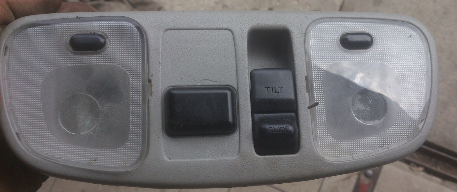

witam serdecznie, posiadam mazdę z szyberdachem, przecieka, jest aktualnie zaklejony, czy znajdzie sie osoba ktora wymieniała u siebie szyberdach? chcę kupić sprawny, moj aktualnie jest w wersji manualnej, chcialbym wymienić na automatyczny, czy orientuje sie ktos czy zmiesci sie w to samo miejsce? duzo bedzie przeróbek zeby to podlaczyc?

Automatyczny a jak byk napisane, że jest bez silniczka...
Pasować powinien bo mazda była pod takie ewentualności przygotowana. Niewiadomo tylko czy elektryka jest pociągnięta i w zasadzie to byś musiał sprawdzić bo jeśli masz elektrykę tam pod sufitem no to spokojnie można kupić elektryczny. Jeśli jednak nie ma to chyba lepiej zostawić manualny.
Pasować powinien bez problemu ale ręki sobie nie dam uciąć :–) Elektryka to nie problem tam idą chyba wszystkie kable razem z lampkami przy podsufitce Ewentualnie będzie trzeba jeden dorobić który poda napięcie po przekreceniu stacyjki

A czy wogóle były szyberdachy manualne które wyjeżdżały z fabryki? Czy tylko takie dokładane później?
Moim zdaniem kolega ma właśnie taki manualny, który się tylko odchyla, a do tyłu już nie odsuwa. W takim przypadku nie ma szans, żeby bez wymiany poszycia dachu ot tak go sobie zamontować.

dzieki za rozwinięcie tematu, już jakiś plus, elektryki tam na suficie nie widzialem, jest tylko lampka od zapalania oświetlenia w środku, ale widzialem na allegro inne panele z dodatkową funkcja do szyberdachu, wiec taki komplet bedzie trzeba zamowic.

ogólnie te mazdy chyba byly produkowane odrazu z szyberdachem, ale widuje tez wersje bez szyberdachu, musze wymienic ten szyber bo mi przecieka, a skoro jest opcja zeby byl automatyczny i sprawny to są juz dodatkowe atuty.

Najlepiej pokaż zdjęcie tego szyberdachu co masz, bo tak jak Ci wyżej pisałem, nie sądzę, żeby Ci to pasowało.
