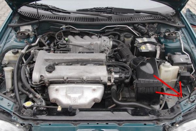

Postprzez jarekhughes » 31 maja 2016, 22:46
Witam. Czynnik był nabity. Nie pokazało żadnych nieszczelności. Mógłbyś łopatologicznie napisać lub wrzucić jakieś zdjęcia którą kostkę mam zewrzeć ?

Postprzez Andrzej414 » 1 cze 2016, 05:20
Kostka wchodzi do czujnika który znajduje się na osuszaczu koło przewodów, które wchodzą do osuszacza. Ten zaś znajduje się za reflektorem przednim lewym.

Postprzez jarekhughes » 2 cze 2016, 01:24
Andrzej414 napisał(a):Kostka wchodzi do czujnika który znajduje się na osuszaczu koło przewodów, które wchodzą do osuszacza. Ten zaś znajduje się za reflektorem przednim lewym.
Mógłbyś zaznaczyć w paincie które to dokładnie miejsce jest? Byłbym bardzo wdzięczny.

Postprzez rafał88 » 2 cze 2016, 08:25
Prosze.
Łooooo tutej :)
