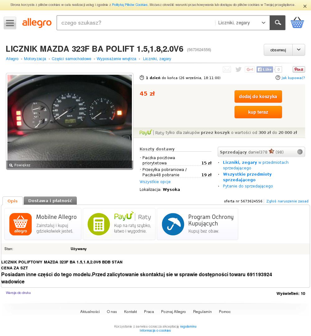

Marek 161BD081 napisał(a):Możesz wrzucić fotkę tego licznika lub wskazać taki sam na np. allegro?
Taki jak mój tylko od auta z manualną skrzynią biegów.
http://allegro.pl/licznik-mazda-323f-ba ... 24556.html

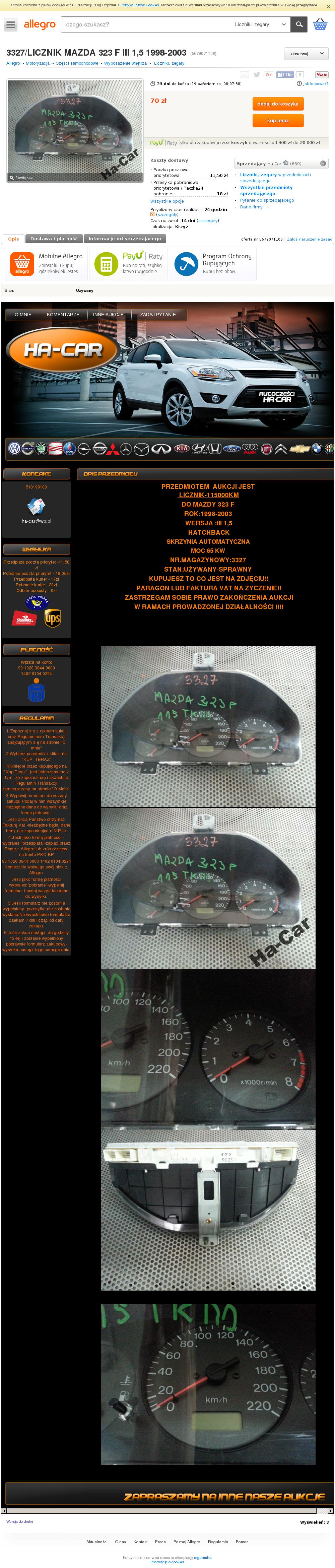

Znalazłem jeszcze licznik od mazdy 323 BJ (czyli nowszy model). Na pierwszy rzut ok jest bardzo podobny do mojego. Pojemność silnika ta sama (1.5) i automatyczna skrzynia biegów.
http://allegro.pl/3327-licznik-mazda-32 ... 71106.html
