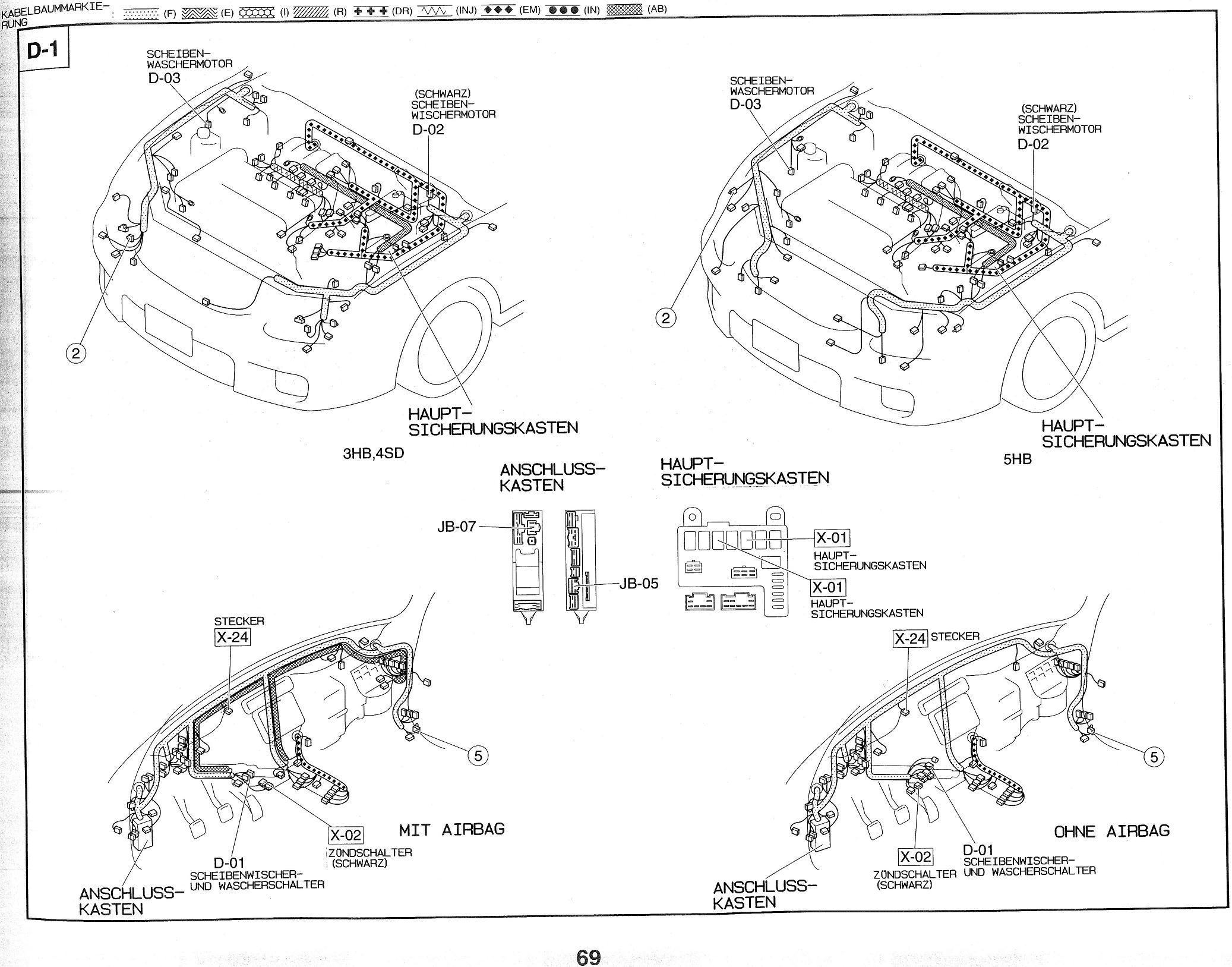

Bezpiecznik jest ten sam co od wycieraczek więc jeśli one działają to albo masz gdzies przerwę na kablach albo problem dotyczy przełącznika.
Jak jesteś ciut kumaty w elektryce to sobie bez problemów poradzisz, popatrz na schemat:
A tutaj rozmieszczenie elementów:
EDIT: dołączyłem temat do już istniejącego.
