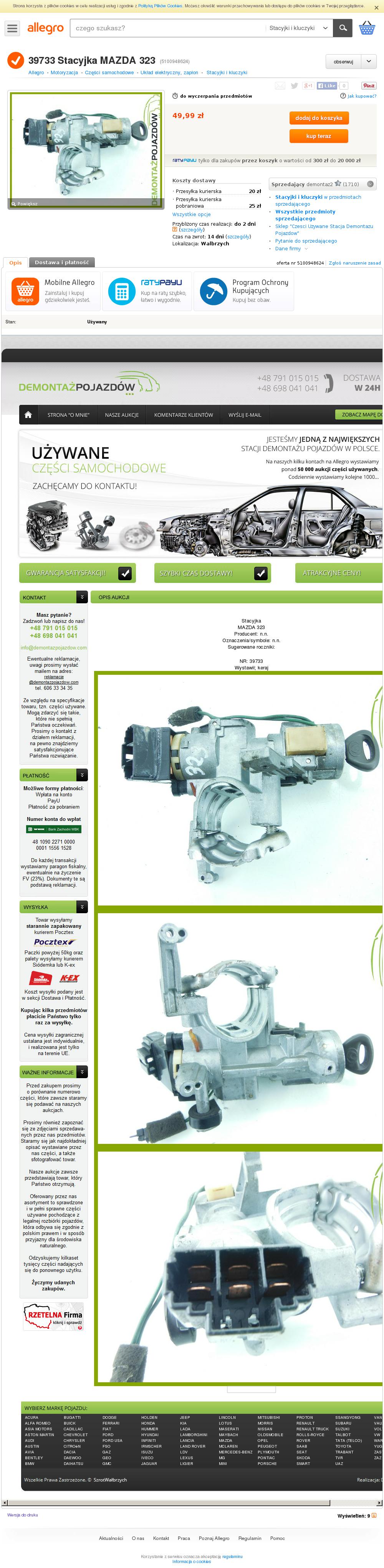

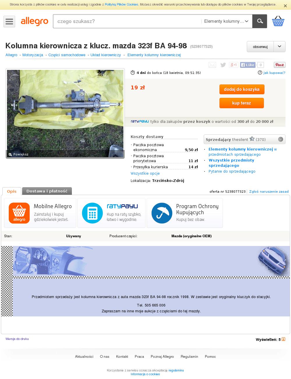

Piszę tak z głowy więc mogę coś pominąć: demontujesz kierownicę oraz przełącznik zespolony świateł i wycieraczek. Masz wówczas prawie na wierzchu stacyjkę, którą przykręcona jest do kolumny kierownicy śrubami zrywalnymi czyli takimi, w których łby się zrywają po dokręceniu.
Odkręcenie ich może czasem stanowić problem.
Popatrz na fotki z aukcji:
http://allegro.pl/kolumna-kierownicza-z ... 77323.html
http://allegro.pl/39733-stacyjka-mazda- ... 48624.html
