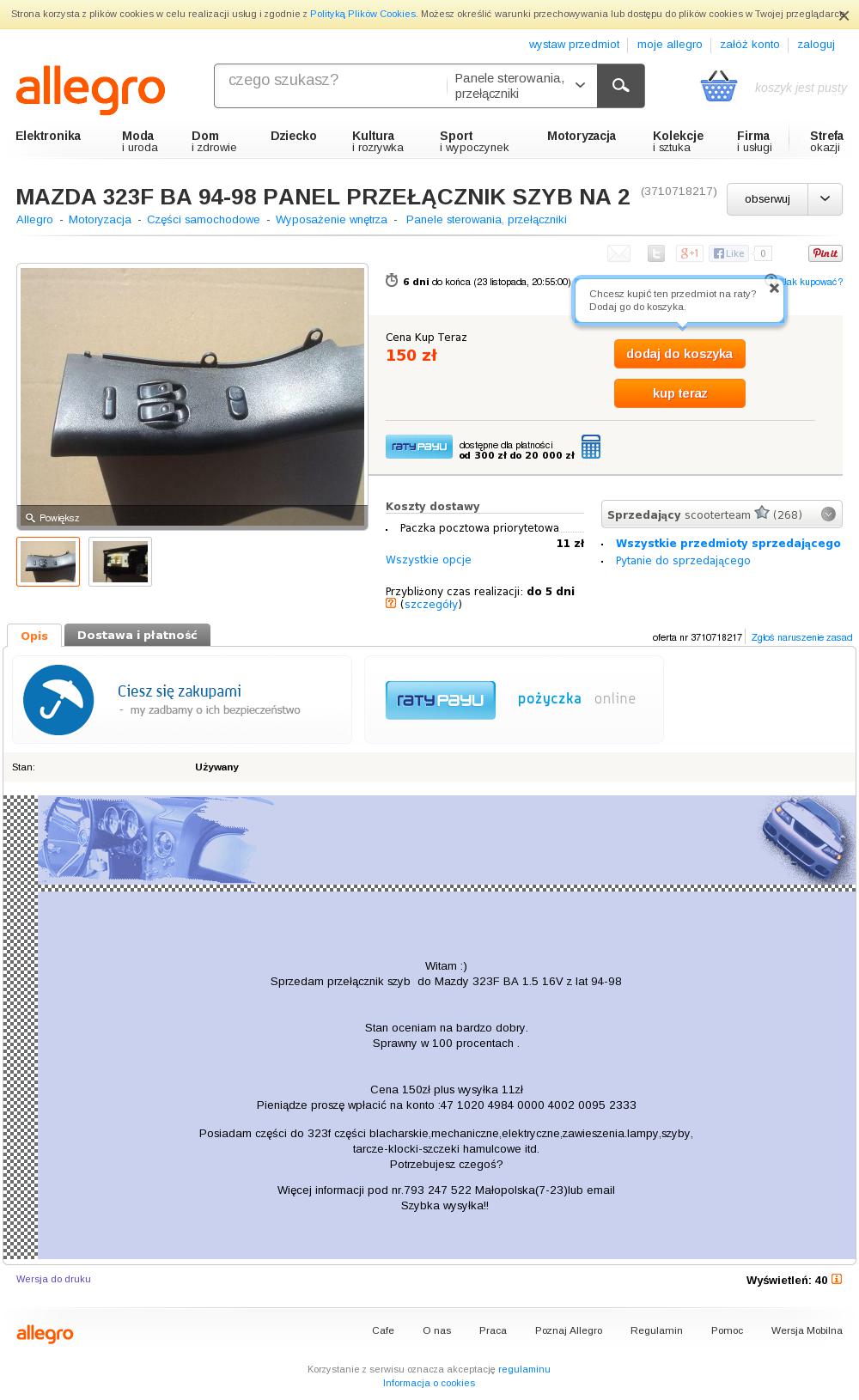

Posiadam przełącznik do Mazdy na 2 szyby
Link do aukcji niżej .
http://allegro.pl/mazda-323f-ba-94-98-p ... 18217.html
Nr GG 5953611
Nr Tel. 793 247 522
