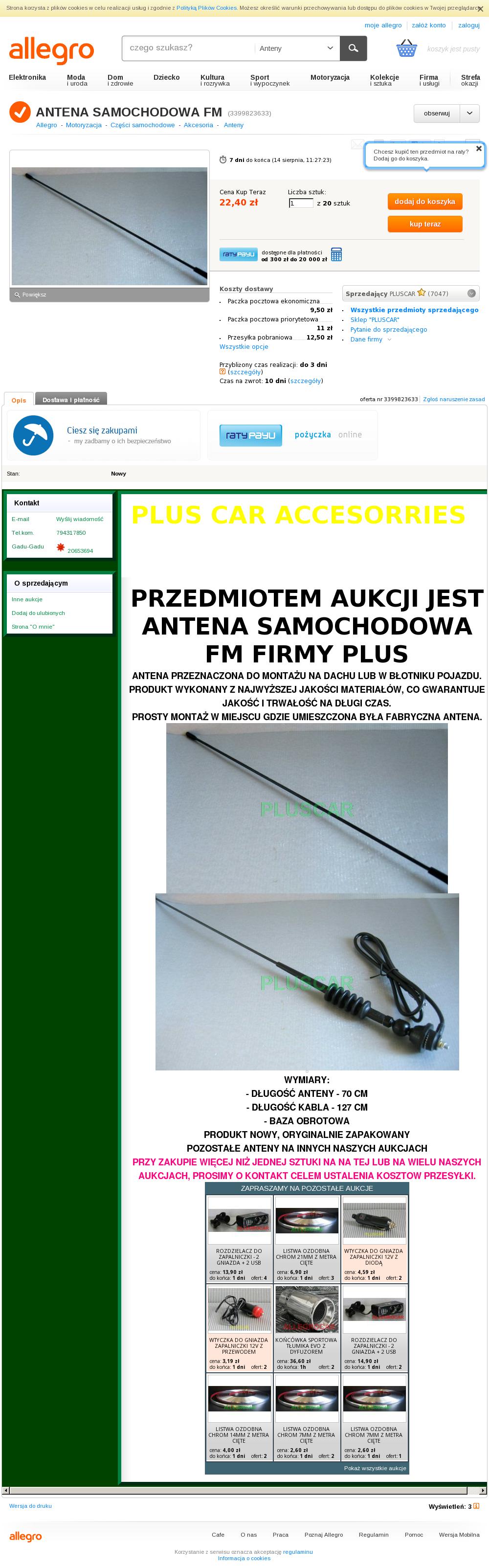

Witam, mam stara antene w mazdzie 323f ba. byla polamana, itd. odrestaorwalem ją troche, pomalowalem, no jakos to wyglada. A raczej wygladalo, bo jakis przechdzien przechodzil i tracil reka i sie wygiela... w ogole ludzie nie potrafia uszanowac czyjegos autka...
ale mniejsza o to.
Chcialbym wymienic antene w tym autku. i chcialbym prosic sie o was o pomoc
bo sądze, ze mi pomozecie
wiec do rzeczy, otwieram bagaznik, zdejmuj po lewej ta plastikowa obudowe. i mam kable na wierzchu od anteny tak? i tam bedzie ten kabelek co podlacza sie antene? czy trzeba bedzie przez caly samochod ciagnac kabel albo lutowac kable? jak to jest ?
znalzlem taka antenke
http://allegro.pl/antena-samochodowa-fm ... 23633.html
bedzie pasowac?

Musisz dorobić sobie małą przejściówkę bo kabelek idący do radia jest zakończony tak samo jak w tej zaprezentowanej antenie.
