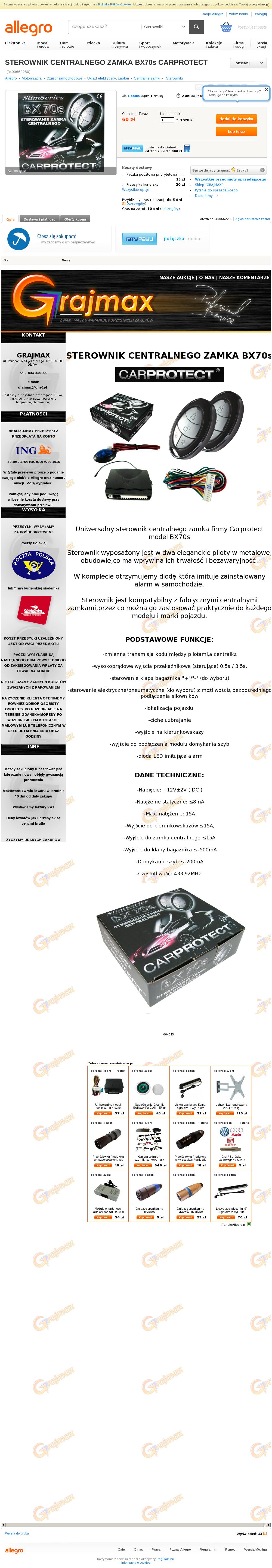

Witam jak zakupiłem taki sterownik
http://allegro.pl/sterownik-centralnego ... 62250.html, montował już ktoś taki sterownik w swoim samochodzie?? Ja chce zamontować ten sterownik do mazdy 323f 1996r. i mam problem bo jestem zielony w tym temacie;/ i prosiłbym o pomoc w jego zainstalowaniu. Najlepiej Gdzie co i jak trzeba podpiąć, z góry dziękuje i czekam na jakieś wskazówki.
- Od: 12 sie 2013, 14:39
- Posty: 5
- Skąd: Mielec
- Auto: Mazda 323f 1.5 16v 1996r. LPG!
ja nie bylem zielony
ale te sterowniki sa kiepskie i czasami ciezko sie integruja ze sterownikiem fabrycznym
ogolnie to przy nodze pasarzera sa przekazniki centralnego:) w slupku dolnym
na forum jest juz watek ze schematami znajdziesz:)
