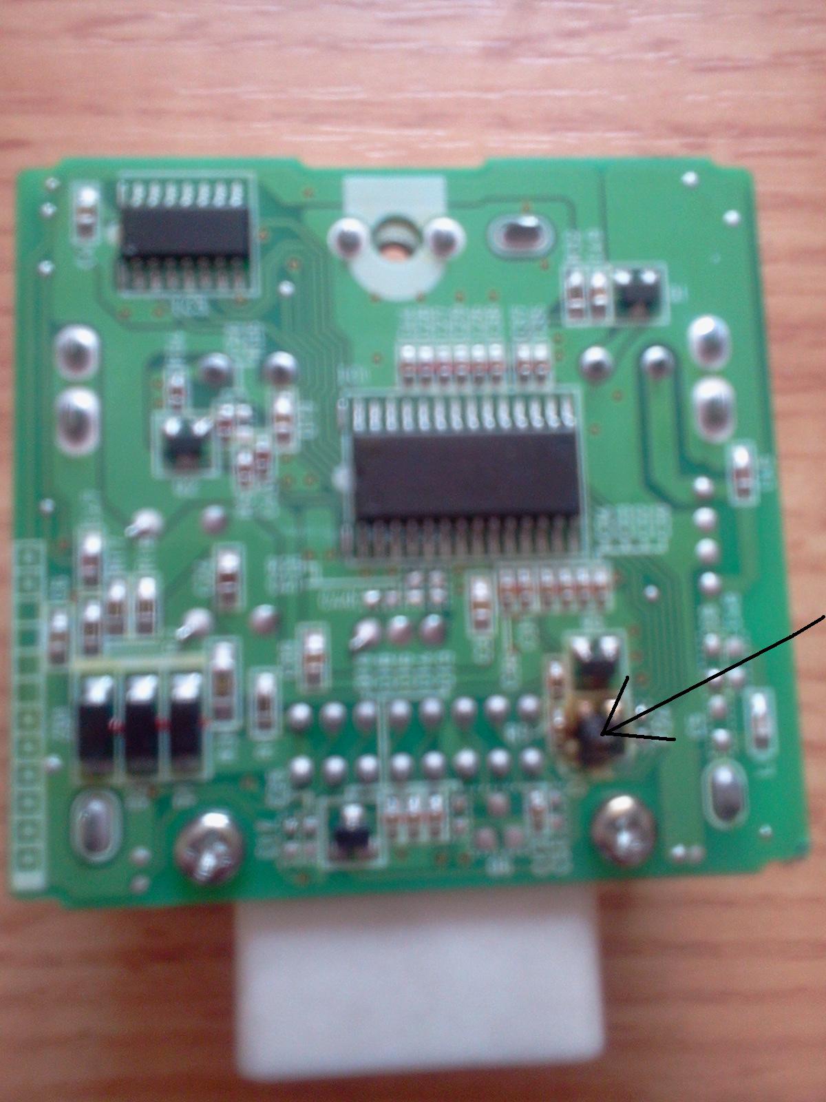

Witam nie wiem czy dobrze trafiłem nie działa pilot od centralnego zamka odkąd kupiłem auto, wymontowałem z mazdy 626 2.0D 2000r. GF po lifcie sterownik fabryczny alarmu (przynajmniej tak mi się wydaje) Naldec jest on uszkodzony przepalony (strzałka na zdj) czy możliwe jest jego naprawienie czy trzeba wymienić na nowy?
Od: 22 kwi 2013, 13:58
Posty: 8
Auto: Mazda 626 2.0 DITD, Hatchback, 2000r. GF po lifcie
Postprzez Marek 161BD081 » 22 kwi 2013, 14:38
Dałeś zdjęcie tak nieostre, że trzeba wróżki aby zobaczyć co to za element.

Postprzez kurek04102012 » 22 kwi 2013, 15:13

Postprzez kropekm » 22 kwi 2013, 19:25
Czy jesteś w stanie odczytać symbol tego spalonego elementu ?
