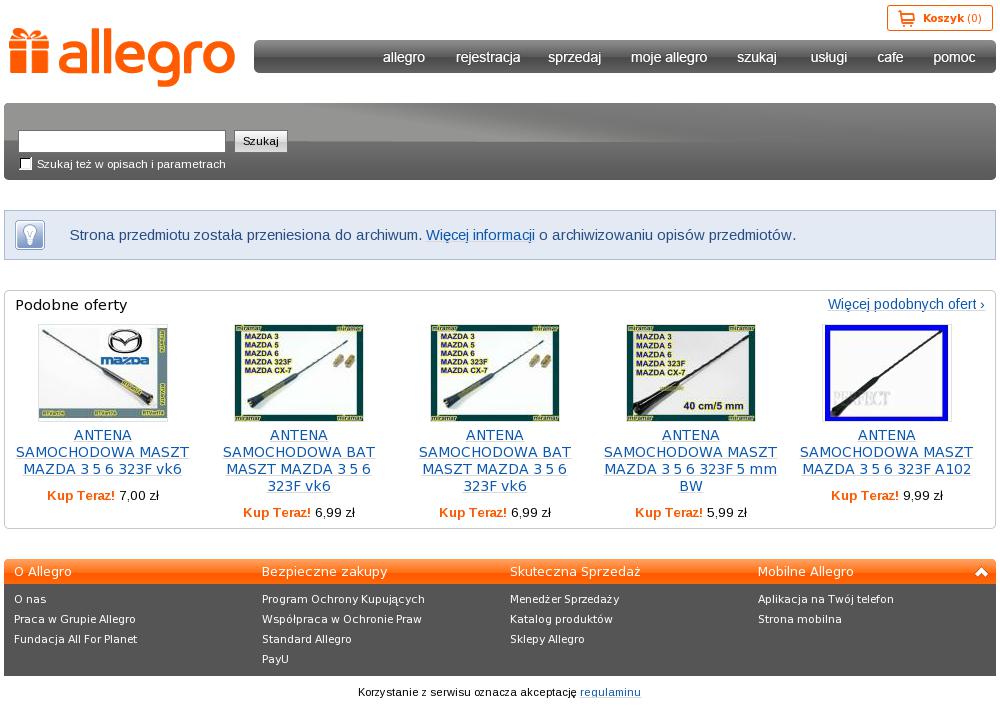

Postprzez maxis9000 » 9 sty 2012, 21:47
Witam Panowie chciałbym dowiedzieć sie w jaki sposób można zamontować uniwersalny bat manualny z allegro np. http://allegro.pl/antena-samochodowa-ma ... 96901.html, Na zdjęciach związanych z demontażem anteny z 1 strony nie widziałem aby w tej tulejce był jakiś gwintowany otwór ?

Postprzez Marek 161BD081 » 10 sty 2012, 08:07
maxis9000 napisał(a):Witam Panowie chciałbym dowiedzieć sie w jakis sposób można zamontować uniwersalny bat manualny z allegro np. http://allegro.pl/antena-samochodowa-ma ... 96901.html, Na zdjęciach zwiazanych z montazem anteny z 1 strony nie widzialem aby w tej tulejce był jakiś otwór ... ?
Przecież to jest zupełnie inna antena!
Ta antena przewidziana jest do montażu w autach, które mają ją na dachu.

Postprzez maxis9000 » 10 sty 2012, 08:09
To czy w ogóle sam bat można gdzieś dostać? Nie zależy mi na antenie elektrycznej, mechanizm podnoszenia anteny jest odłączony od kostki. Mój bat jest połamany bez kulki na końcu i jest problem z odbieraniem radia :(

Postprzez Marek 161BD081 » 10 sty 2012, 08:54
Na upartego skoro nie zależy ci na elektrycznym podnoszeniu to w ten otwór po antenie dałoby się chyba każdą "standardową" antenę zamontować.
Kwestia tylko dobrania odpowiedniej "końcówki" aby dobrze przylegała do blachy błotnika.

Postprzez maxis9000 » 10 sty 2012, 16:39
Dzięki Marek za odpowiedz. A mógłbyś dać mi jakiś przykład standardowej anteny ? Bo nie wiem właśnie czy w tej tulejce jest jakiś otwór gwintowany i wystarczyła by wtedy jakaś zwykła antena z gwintem czy ten otwór całkowicie inaczej wygląda ?
