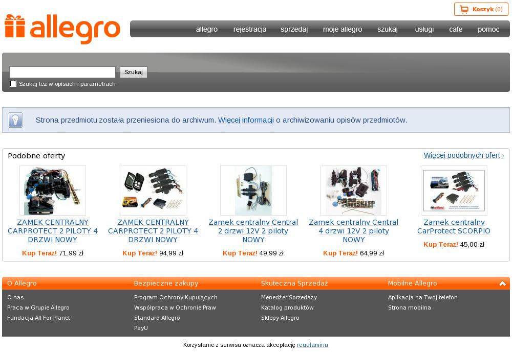

czytałem temat ale nie znalazłem przypadku gdzie nie mam fabrycznego centralnego zamka, model mojej mazdy to BH 1.3 16V 1994r, przewody są poprowadzone z drzwi, po prawej stronie pod nogami pasażera jest kostka, tylko nie wiem w jakie przewody się podpiąć.
Przewody na kostce:zielony, niebieski, czerwony, czarny, zielono czerwony i dwa biało zielone (jeden grubszy taki..)
Próbowałem różnych konfiguracji i nic... nie wiem czy wpinam się w odpowiednie miejsce w drzwiach, bo w drzwiach są tez dwie kostki, jedna niżej w okolicach środka drzwi, druga wyżej – bliżej zamka.
Wpinałem się w tą bliżej zamka i nic... jest możliwe, że jeżeli nie posiadam ori centralnego i elektycznych szyb to gdzieś mi brakuje bezpiecznika?
W które kolory w kostkach w drzwiach i w kostce przy nogach pasazera sie mam wpiąć?
Centralny mam standardowy o taki
http://allegro.pl/zamek-centralny-carpr ... 27178.html
prosze o pomoc
http://allegro.pl/zamek-centralny-carpr ... 27178.htmlprosze o pomoc

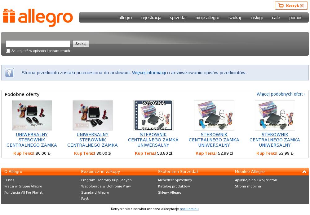

Witam kupiłem na allegro od tzw. Stiga sterownik centralnego zamka.. Bloker 62n
http://allegro.pl/sterownik-centralnego ... 83845.html
Mam pilot do centralnego chyba oryginalny... Ale nie dziala i postanowilem przy okazji wymienic centralke zeby podlaczyc diode i kierunki pod central oraz zmienic kluczyki na scyzoryki gdyz i tak mam tylko jeden klucz wiec musialbym i tak dorobic...
Po przeczytaniu watku szukalem jakiejs centralki z napisem door lock po nogami pasarzera... Ale nic takiego nie moge tam znaleźć...
jest jakas kostka niebieska al zarnego pudelka przy niej nie ma .. Jest i.ne czarne pudelko al bez napisu i tylko mala wtyczka idzie do niego... Moze ktos wrzuic zdjecia jak powinna ta centralka wygladac... I gdzie sie dokladnie znajduje? Mialbym troszke ulatwione zadanie w znalezieniu odpowiednich kabelkow
Podlaczal ktos moze ten model centrala juz?
http://allegro.pl/sterownik-centralnego ... 83845.htmlMam pilot do centralnego chyba oryginalny... Ale nie dziala i postanowilem przy okazji wymienic centralke zeby podlaczyc diode i kierunki pod central oraz zmienic kluczyki na scyzoryki gdyz i tak mam tylko jeden klucz wiec musialbym i tak dorobic...
