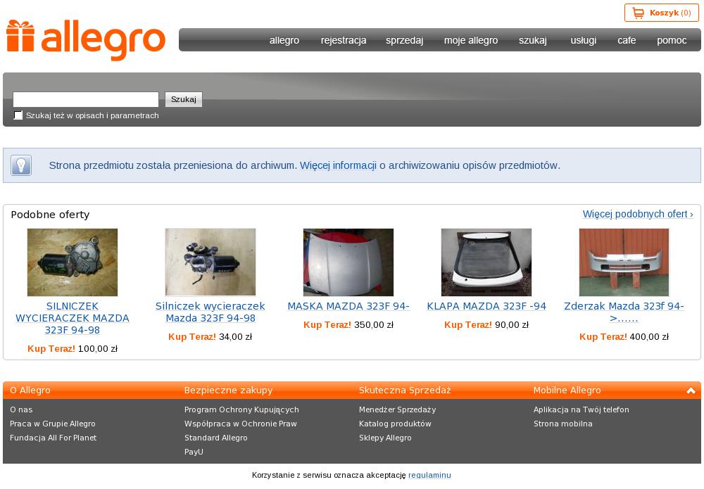

Postprzez szlachta » 22 lis 2011, 00:04
Na allegro jest masa starszych około 50zł, i tylko jeden jaki na sto procent pasuje : http://allegro.pl/mazda-323f-323-f-94-9 ... 49446.html
Wolałbym kupić taniej bo już trochę wtopiłem . Dziękuję z góry.
