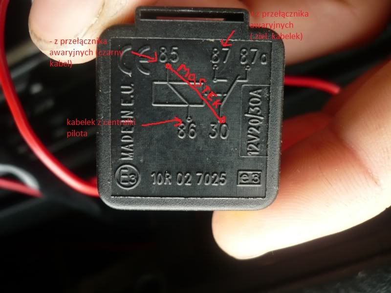

Mam mały problem, jestem trochę na bakier z czytaniem schematów elektrycznych więc mam do Was prośbę, mianowicie, mam przekaźnik o takim schemacie (opis jest do podłączenia kierunków pod centralke):
Pod które numerki z przekaźnika mam podłączyć odpowiednie kable z instalacji?
Czy w ogóle ten przekaźnik jest dobry?

Łukasz1988 napisał(a):Czy w ogóle ten przekaźnik jest dobry?
Nadaje się, do 85 plus z dodatkowego kanału, 86 i 30 do masy, 87 do jednego przewodu siłownika a drugi do stałego plusa.
