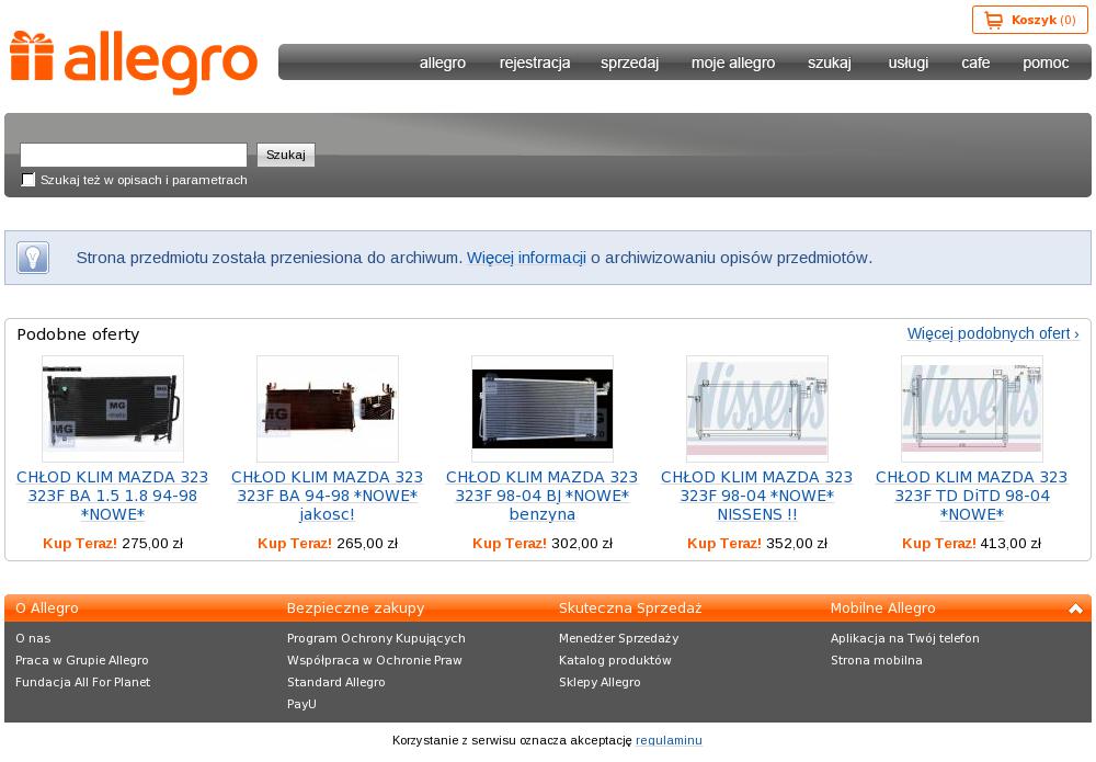

mam taki problem, mianowicie mam nieszczelną chłodnicę klimy i myślę o zakupie nowego skraplacza na allegro. Z tego co zauważyłem na allegro jest sporo takich ale wyglądają zupełnie inaczej niż mój mimo że są do tego samego modelu, Czy ktoś może mi powiedzieć czy będzie któryś pasował? Na moim skraplaczu pisze taki typ:BE7C61480 a wygląda tak:
Mój model to mazda 323f, 1.5, 97r. a skraplacze na allegro:
http://allegro.pl/listing.php/search?ca ... nge_view=1
Dzięki za odpowiedzi

Postprzez luki_92_92 » 22 lip 2011, 22:22
Ja mam Z5, kupiłem taką:
http://allegro.pl/chlod-klim-mazda-323- ... 70523.html
Mówił gościu który mi to dzisiaj montował że jest troszkę inna ale coś tam zrobił i pasuje
