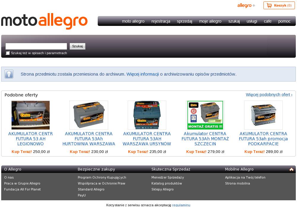

Witam.
Mój akumulator zdecydowanie domaga się wymienienia go na nowy ;)
Poczytałem trochę na forum i wywnioskowałem , że najlepszym wyjściem będzie Centra Futura ? ;)
Co myślicie o tym :
CENTRA FUTURA 53 Ah 53Ah
http://moto.allegro.pl/akumulator-centr ... 03529.html
Wymiary:
207x175x175
Czekam na odpowiedzi // Łukasz

Postprzez kosteq7 » 11 sty 2011, 17:50
Ja mam Centre Plus 44Ah czy 45Ah dokladnie nie pamietam :P Nie ma zadnych problemow, futura teoretycznie lepszy (i drozszy model) wiec bedzie ok. Tylko sprawdz dobrze wymiary bo mocowanie aku jak i sam aku jest nietypowe (aku jest wyzszy i wezszy). Ja kupilem standardowy i musialem cos pod niego podlozyc bo nie dostawal do klem ;)
Od: 20 sty 2009, 22:00
Posty: 59
Auto: Mazda 323P 98r Z5
Postprzez Aju » 11 sty 2011, 18:00
Ja mam Centre + 62Ah i pasuje idealnie na podstawke. Jest bezobslugowy, gwarancja 2 lata no i prawy plus.
Future oglądałem ale jest strasznie droga (okolo 4 stów) a rożni sie w sumie tylko większym prądem rozruchu. Ja mam 540A i starsza spokojnie żeby wykarmić V6.

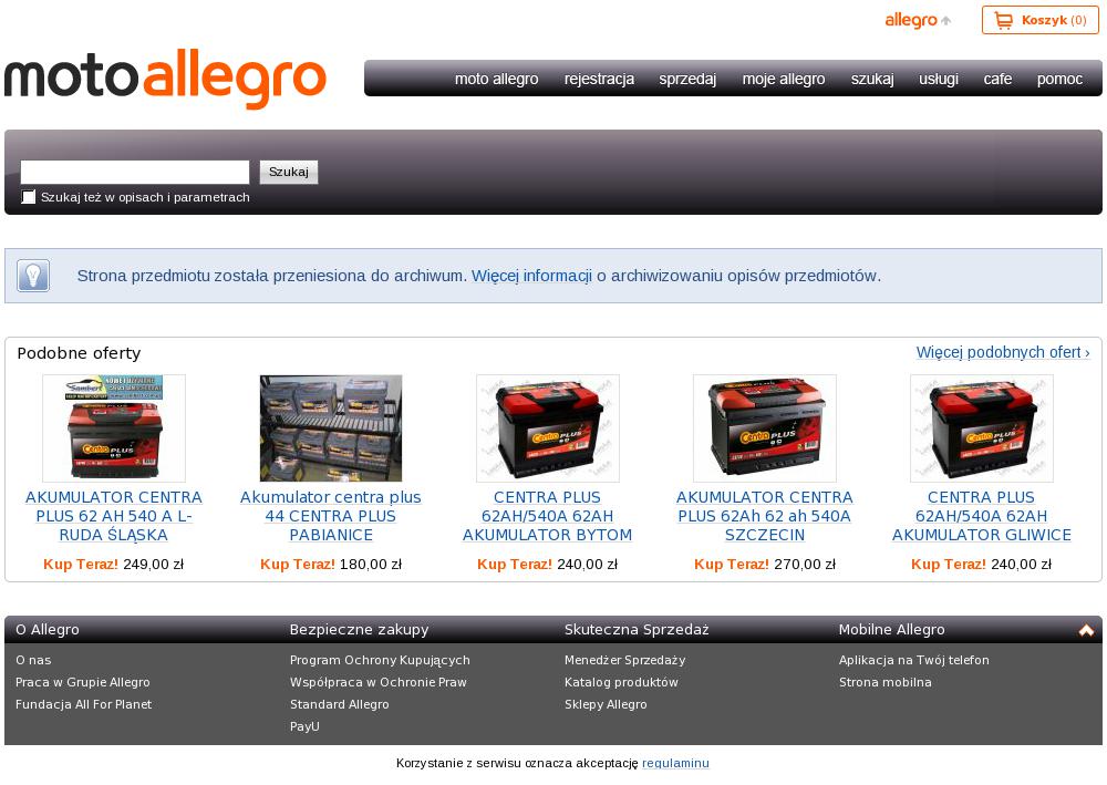

Postprzez lukaszwnw » 11 sty 2011, 19:04
Aju napisał(a):Ja mam Centre + 62Ah i pasuje idealnie na podstawke. Jest bezobslugowy, gwarancja 2 lata no i prawy plus.
Chodzi ci o taki ?
http://moto.allegro.pl/centra-plus-62ah-540a-62ah-akumulator-slask-i1407768970.html
<co?>

Postprzez luki_92_92 » 11 sty 2011, 20:35
Ja mam taki tylko chyba 54Ah i sobie chwalę, drugą zimę go mam i zero problemów z odpalaniem :)

53Ah Ci styknie ew 60 weź z centry futury. Sam taki mam i wszystko jest ok tylko przy montażu dwa drewienka pod spód podłożyłem bo był niższy od oryginału i klemy spadały.
