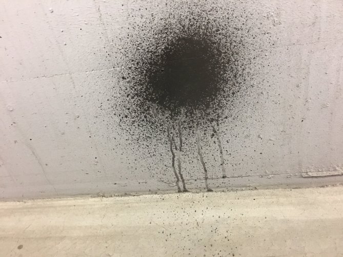

Od kilku dni podczas odpalania kopci około minuty na biało (zasłona dymna jak podczas akcji GROMU), po chwili zaczyna porządnie kopcić na czarno, gdzie nie wjadę zostawiam oto takie ślady (załącznik), stałem jakieś pół metra od ściany. Oprócz tego auto straciło moc, pali olej, 2-3L/1000km, jeżdżę z 5l bańką oleju. Spalanie również wzrosło do około 15-18l/pb, gazu to nawet nie wspomnę, bo ponad 20.

Skoro miales wystrtzał to musiało sie coś uszkodzic.. Proste i logiczne. Jak jara jak smok to wymrugaj błedy, sprawdz szczelnosc dolotu. Pewnie Egr uszczkodzony przy okazji. Spalanie oleju silnik do remontu.
