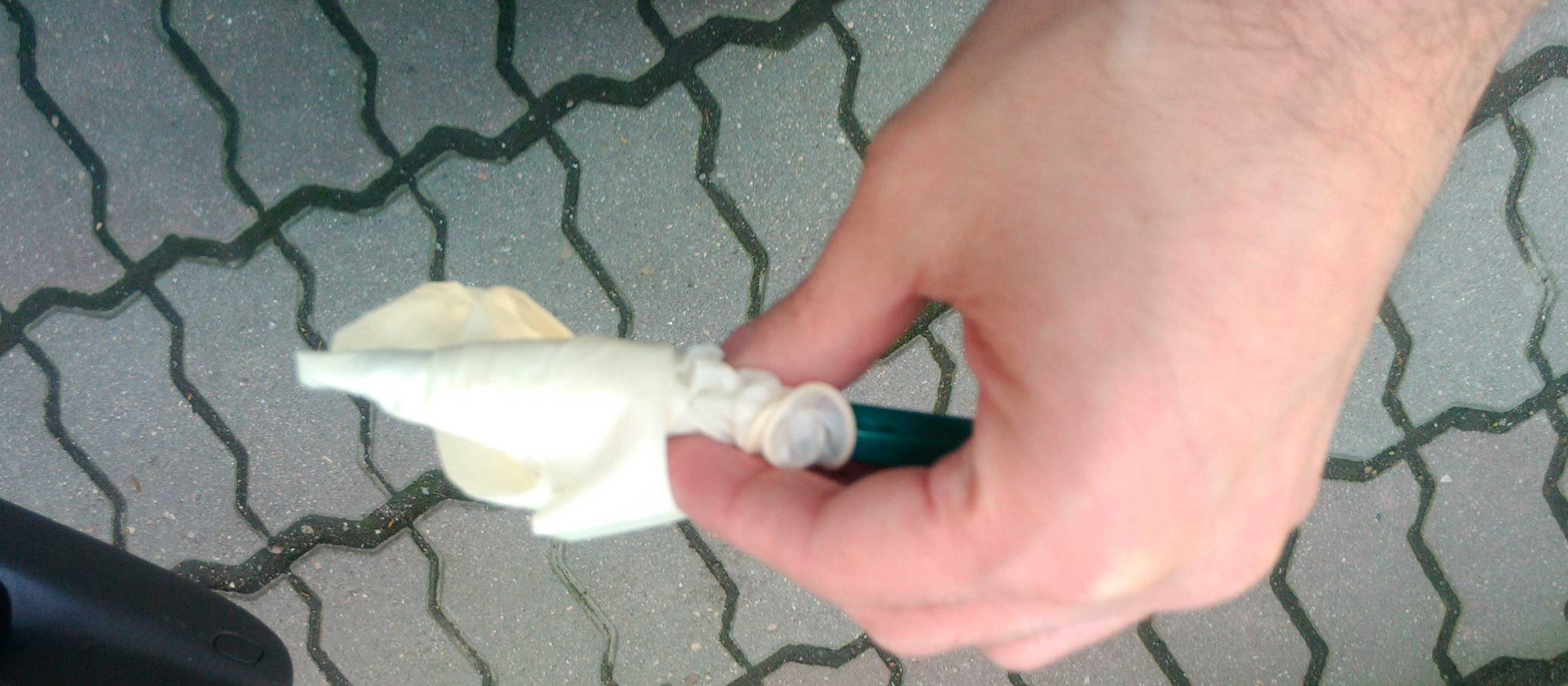

Przed rozpoczęciem przygotowujemy: filtry (jakby ktoś był zainteresowany to oba filtry Knecht – paliwa KL 115, powietrza: LX534), klucz płaski 10 (u mnie jeszcze 14 do śrub od mocowania akumulatora). Do tego ewentualnie jakiś pojemnik na filtr paliwa, który wyciągniemy (bo będzie się z niego kapało paliwo). Dodatkowo jeśli nie chcemy, żeby nam z przewodu paliwa kapało to coś do zatkania przewodu, z którego leci benzyna np. długopis owinięty rękawiczką jednorazową ;):

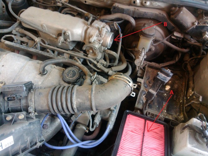

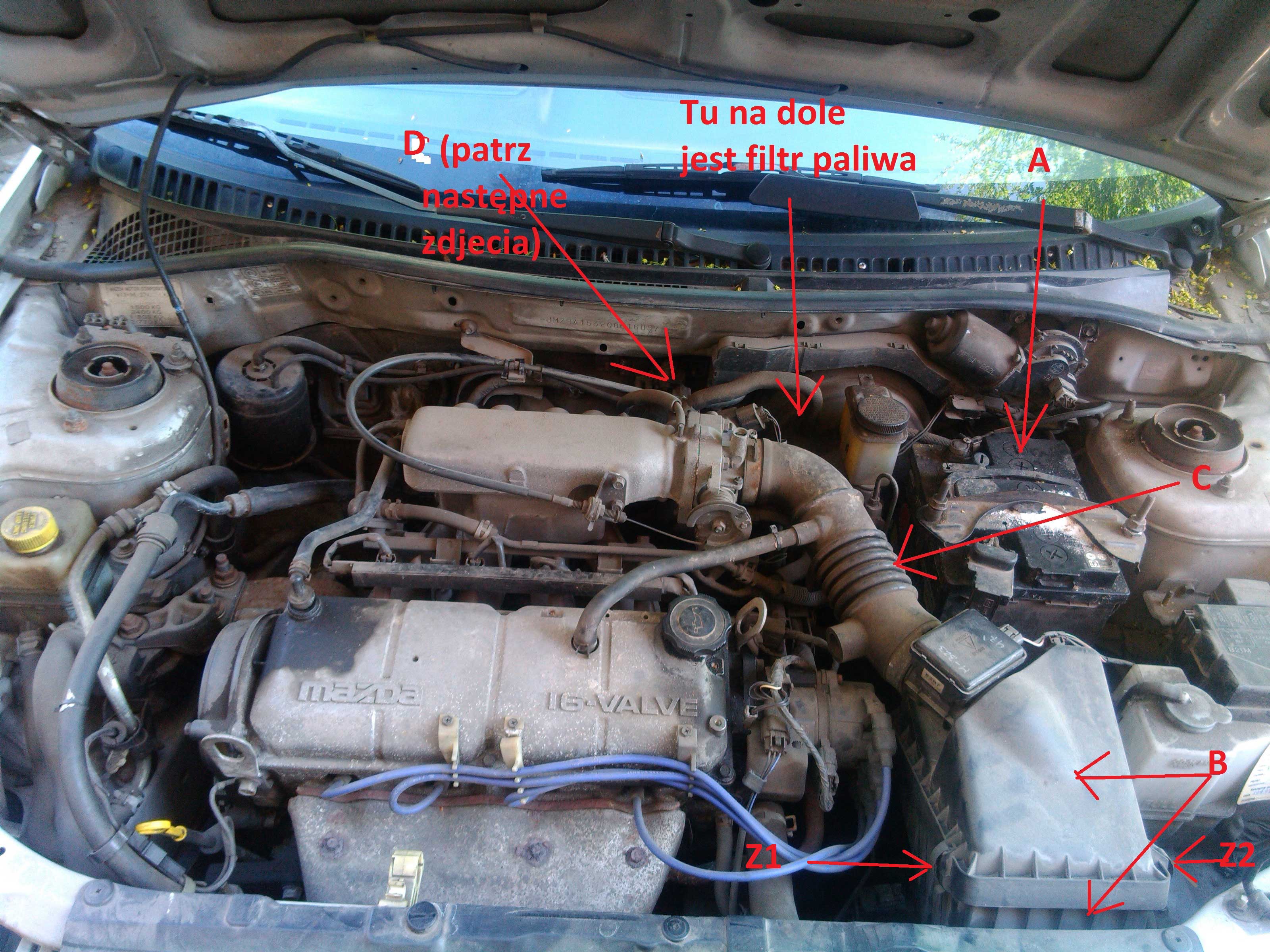

Zaczniemy od filtra paliwa bo to jest trudniejsze z uwagi na położenie tego filtra (patrz rysunek). Żeby było jakiekolwiek dojście musimy zdemontować to co zaznaczyłem na rysunku niżej:
A – akumulator
B – komora filtra powietrza (przede wszystkim górna część, ale ja potem zdemontowałem też dolną, żeby łatwiej się ręką operowało)
C – rurę łączącą filtr powietrza z kolektorem
D – węże od spryskiwacza (nie widać ich jeszcze, więc patrz dalej)

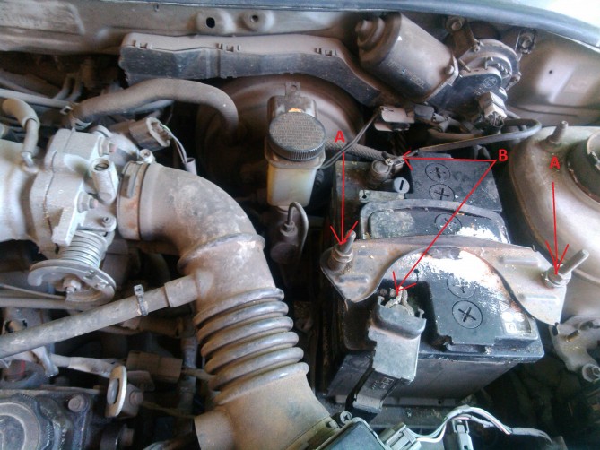

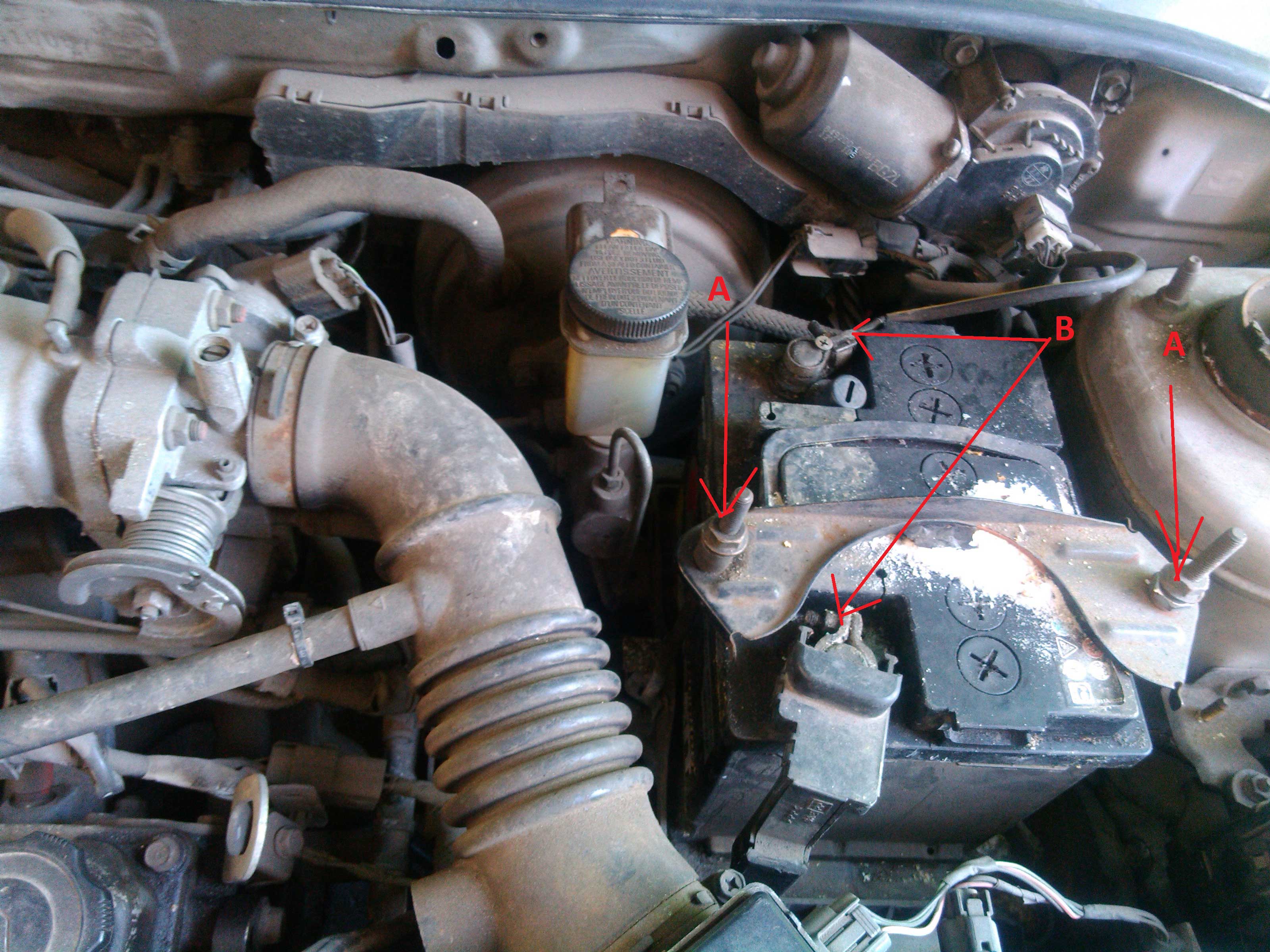

Upewniamy się, że nie ma kluczyka w stacyjce i bierzemy się za akumulator. Odkręcamy mocowanie akumulatora – śruby A (klucz 14) i ściągamy mocowanie. Następnie luzujemy śruby przy klemach akumulatora (śruby B) i zdejmujemy klemy. Akumulator jest wolny więc wyciągamy go i odkładamy na bok.

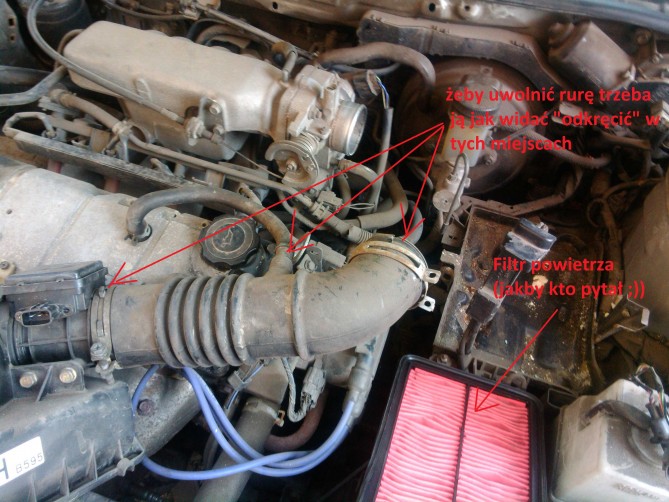

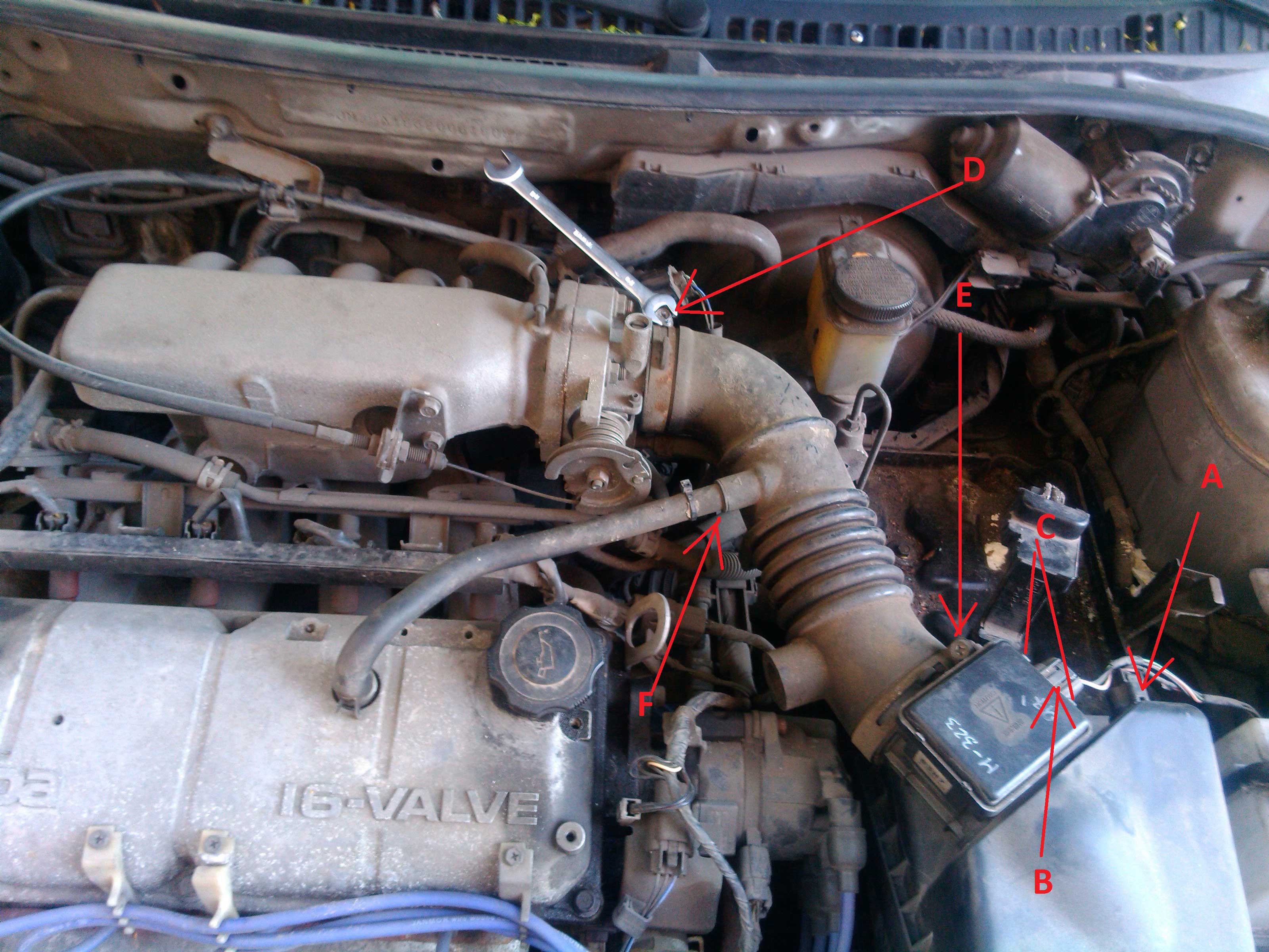

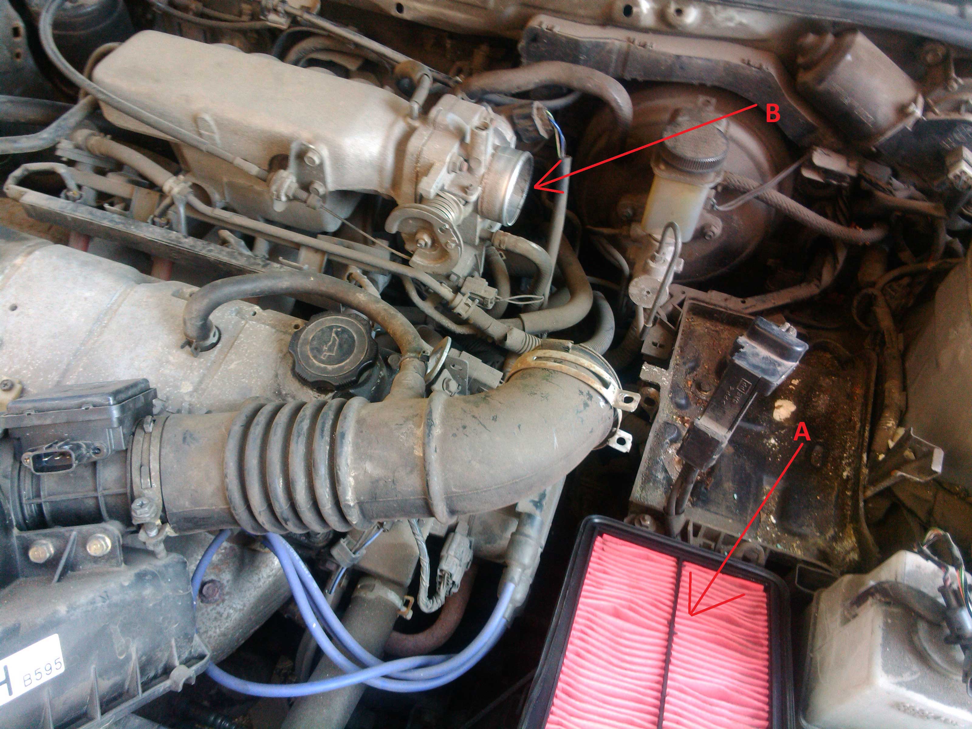

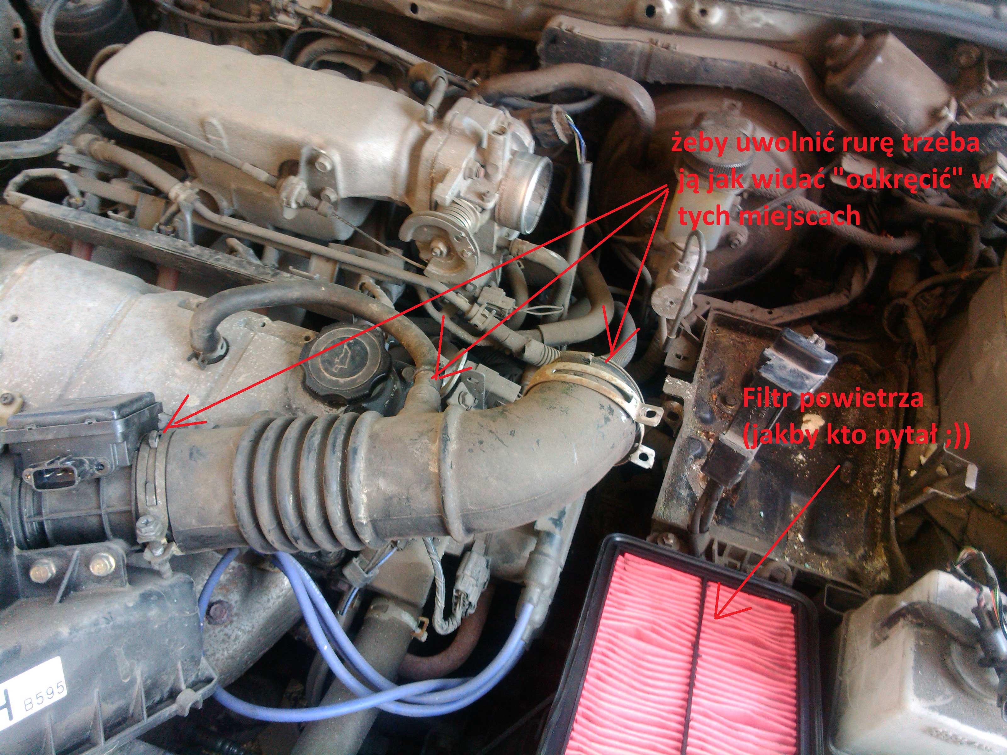

Bierzemy się za rozmontowanie układu dolotowego. Zaczynamy od poluzowania śrubek C, poczym wyciągamy wtyczkę B. Następnie wyciągamy (trochę na siłę) bolec A. Żeby wymontować rurę dolotową luzujemy śruby D i E zacisków. Uwaga: śruby są na końcu wkręcone w podstawki – jeśli wykręcimy śrubę do końca to podstawka może spaść i będzie trzeba jej szukać, więc najlepiej nie wykręcać do końca albo podstawić rękę, żeby złapać te podstawki w razie czego. Teraz rozpinamy zaczepy obudowy filtra powietrza (patrz oznaczenie Z1 i Z2 na drugim rysunku z tej relacji) i odpinamy górę obudowy. Można też teraz wypiąć rurkę F (trochę na siłę, kręcąc na boki) – ja ją zostawiłem póki co, ale koniec końców i tak musiałem ją wypiąć.
Żeby odpiąć rurę, najlepiej zsunąć zaciski rury (poprzedni rysunek D i E) głębiej na rurę, po czym kręcąc wyczepić ją z kolektora i obudowy filtra.

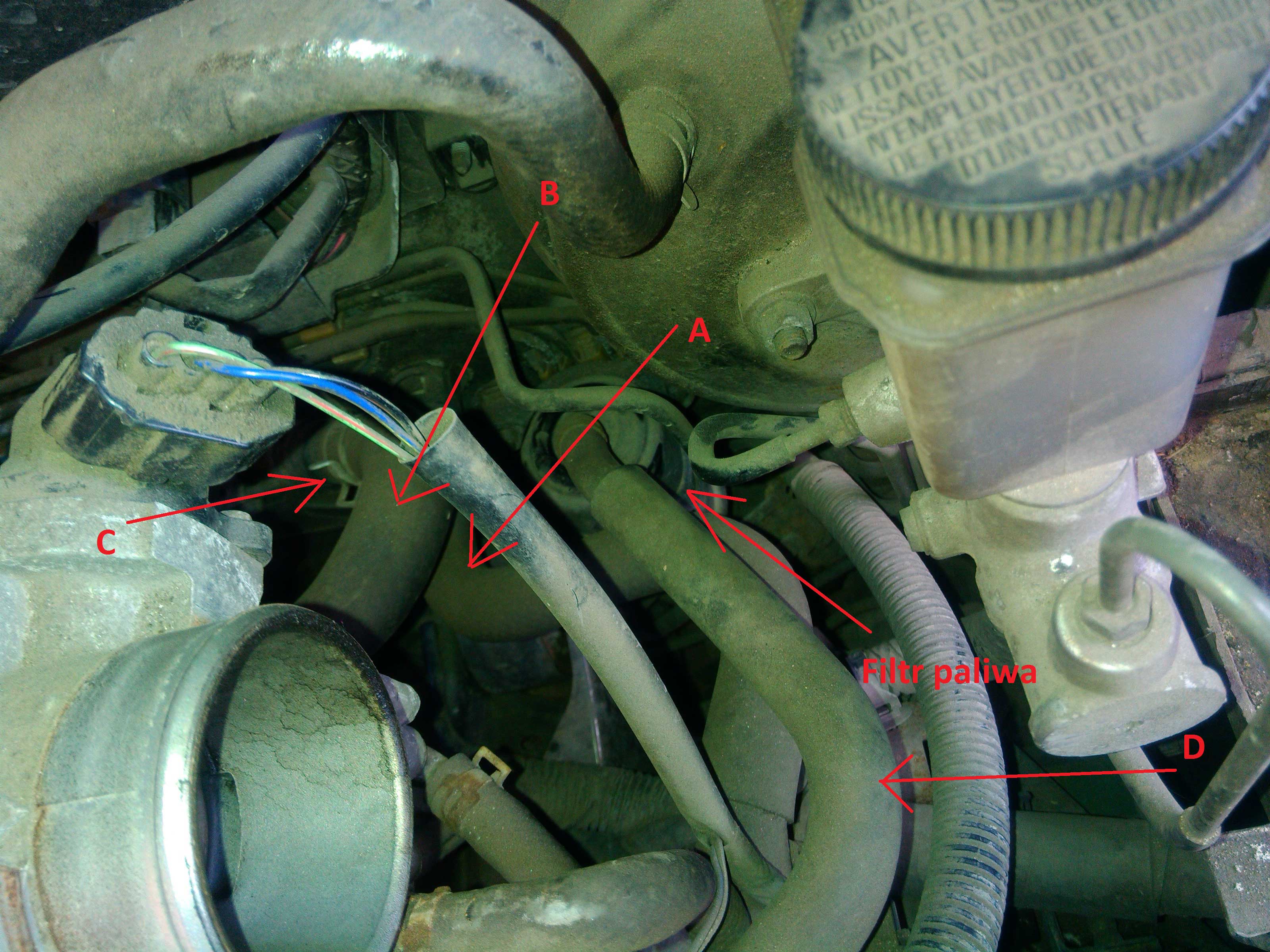

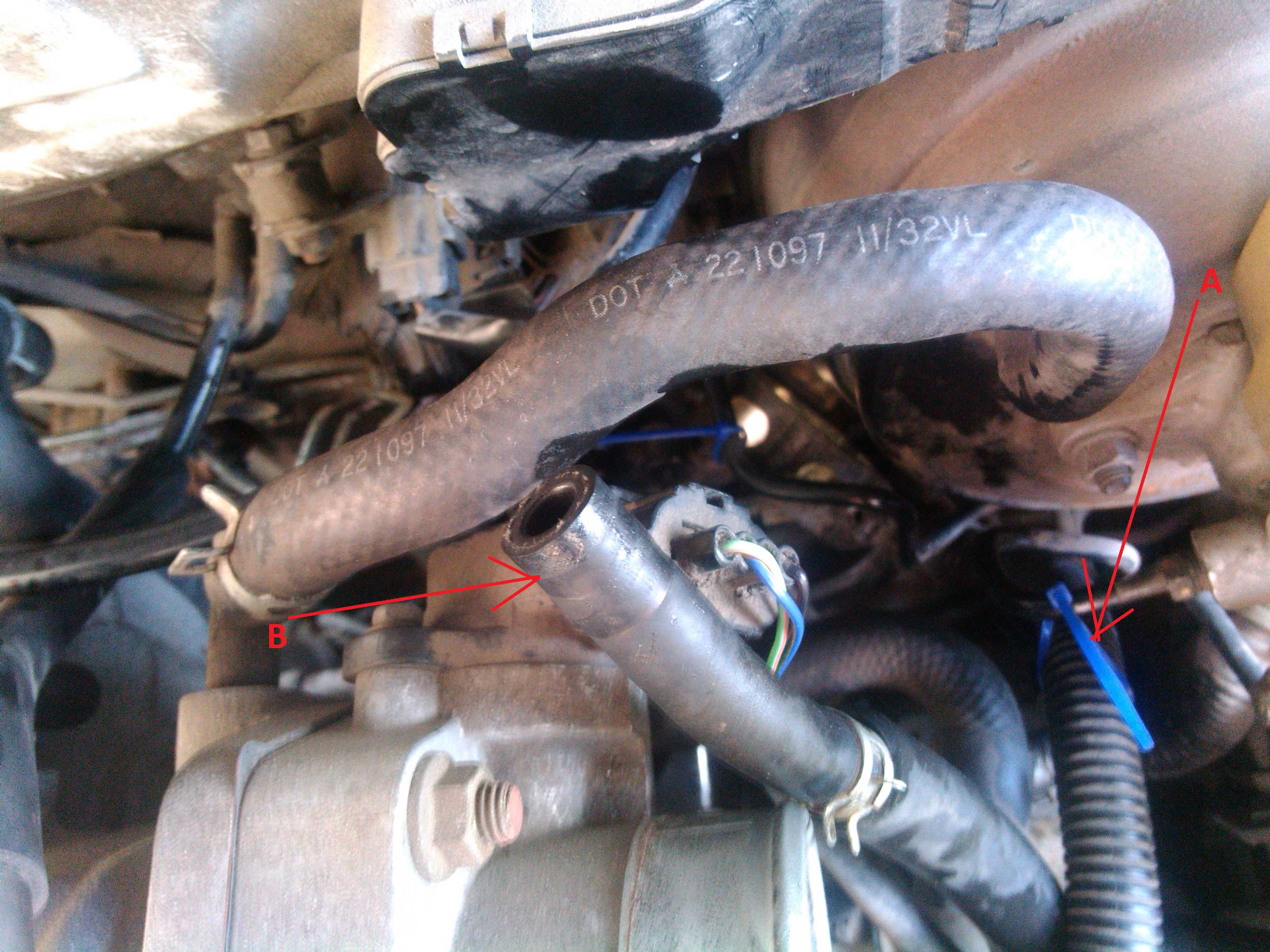

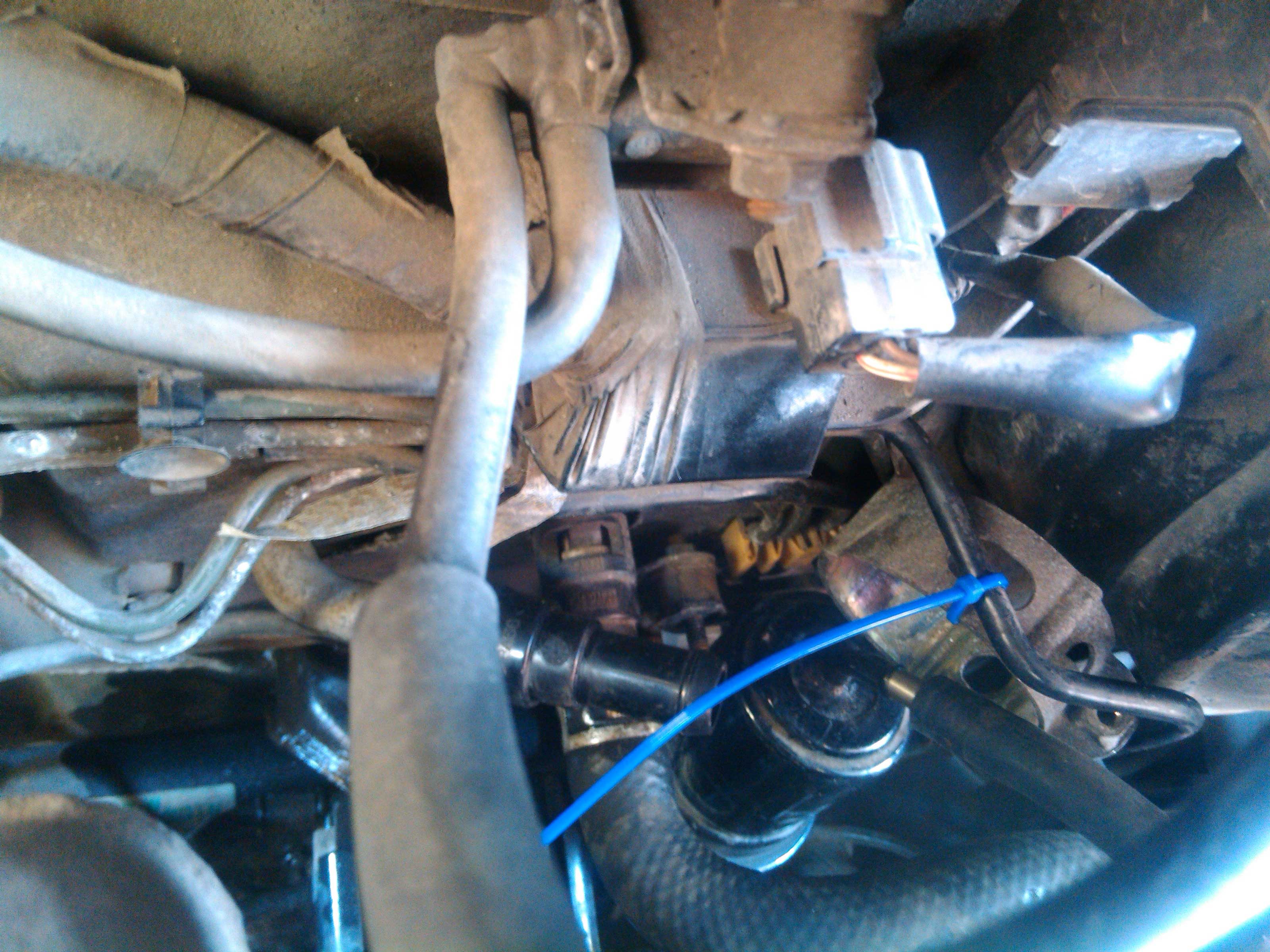

Żeby uzyskać lepsze dojście do filtra paliwa najlepiej wypiąć przewody od spryskiwacza – oznaczone A i B. Ja zacząłem tylko od przewodu B, ale w końcu odpiąłem też przewód A, bo jest tam naprawdę ciasno przy tym filtrze. Żeby wypiąć taki przewód łapiemy zacisk C kombinerkami i zsuwamy go jak najgłębiej na przewód, następie ciągniemy lekko za przewód, kręcąc w obie strony tak, że powinien bez problemu zejść. Kto tego nie robił to warto potrenować bo zaraz będzie to trzeba zrobić z przewodem paliwa :) . Po wypięciu rurki B (od niej zaczynamy) wycieknie trochę płynu ze spryskiwacza. Jak już ścieknie to odginamy tą rurkę maksymalnie w lewo tak żeby nam tu nie zawadzała. To samo tyczy się rurki A, też z niej będzie trochę ciec i jak skończy to odginamy ją w kierunku silnika i o coś zahaczamy, żeby się nie plątała. Na koniec tego etapu łapiemy za osłonę przewodu paliwa (oznaczenie D) i odsuwamy ją jak najdalej od filtra, żeby zrobić miejsce na zacisk.

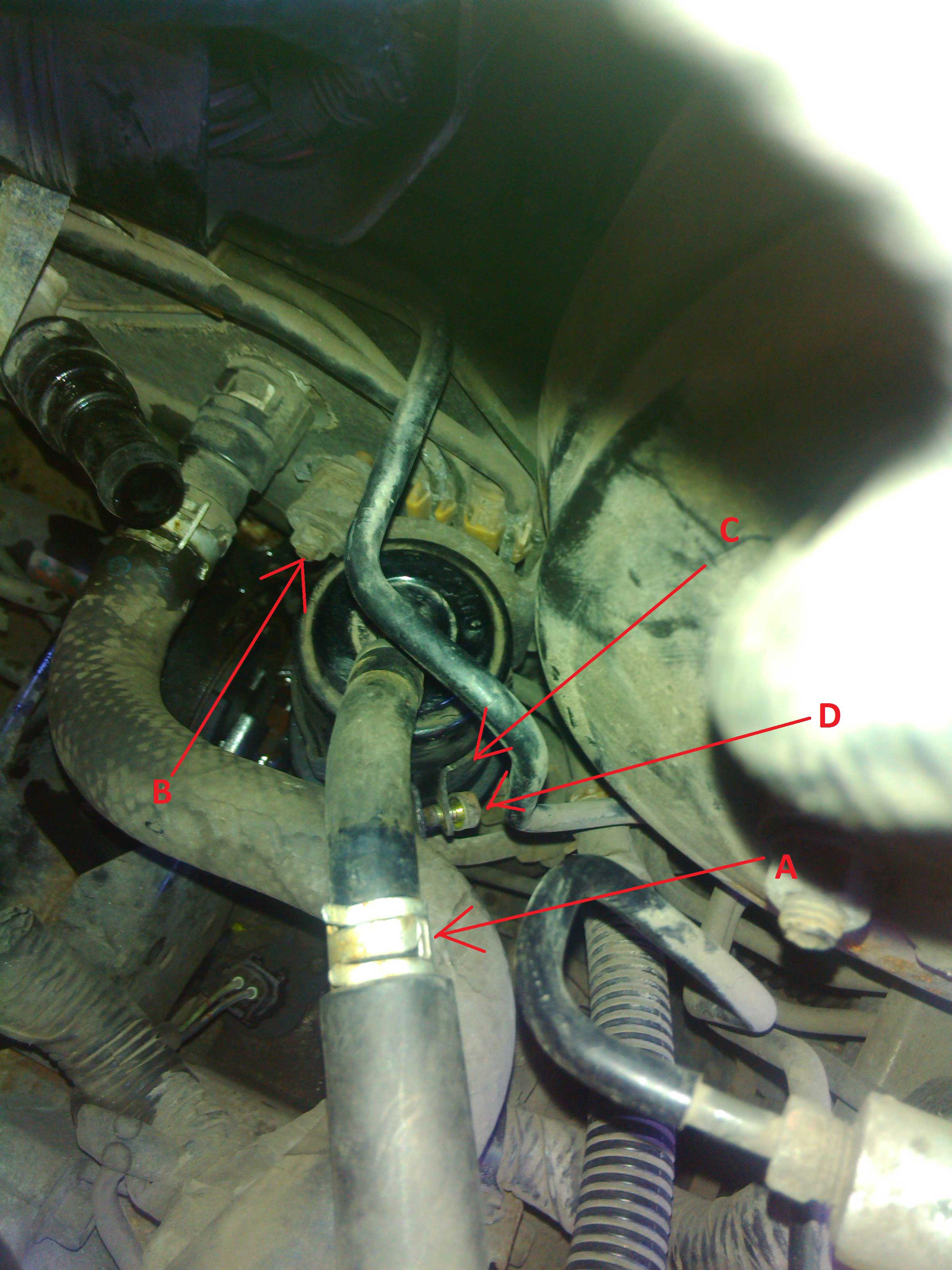

Zabieramy się za wydobycie filtra paliwa. Zaczynamy od zsunięcia zacisku A z przewodu paliwowego (na zdjęciu zacisk jest już zsunięty). Następnie uwalniamy filtr z trzymającej go opaski C. W tym celu odkręcamy wkręt D (klucz 10), którym ta opaska jest spięta. Żeby sobie ułatwić sprawę wyjęcia filtra odkręcamy śrubę B trzymającą opaskę. Teraz wyjmujemy filtr. W tym celu przyduszamy go nieco do dołu, a opaskę ciągniemy do góry (po to między innymi odkręciliśmy przed momentem śrubę B) tak żeby w opasce została tylko rurka wylotowa filtra (ta wpięta w przewód paliwowy). Teraz wyciągamy rurkę przez rozpiętą opaskę (rozginamy opaskę i trochę na siłę wyciągamy rurkę filtra). Żeby nie uszkodzić przewodu paliwowego opaską, można go nieco nieco zsunąć z rurki filtra (kręcąc nim trochę w prawo, trochę w lewo). Najlepiej zrobić to tak, żeby jeszcze całkowicie nie ściągać przewodu paliwowego.
Teraz żeby było trochę więcej miejsca najlepiej pozbyć się opaski. Niestety nie znalazłem dogodnego miejsca żeby odkręcić drugą śrubę (może i dobrze bo potem byłby problem z przykręceniem), więc przypiąłem ją opaską zaciskową do rurki która biegnie wyżej.

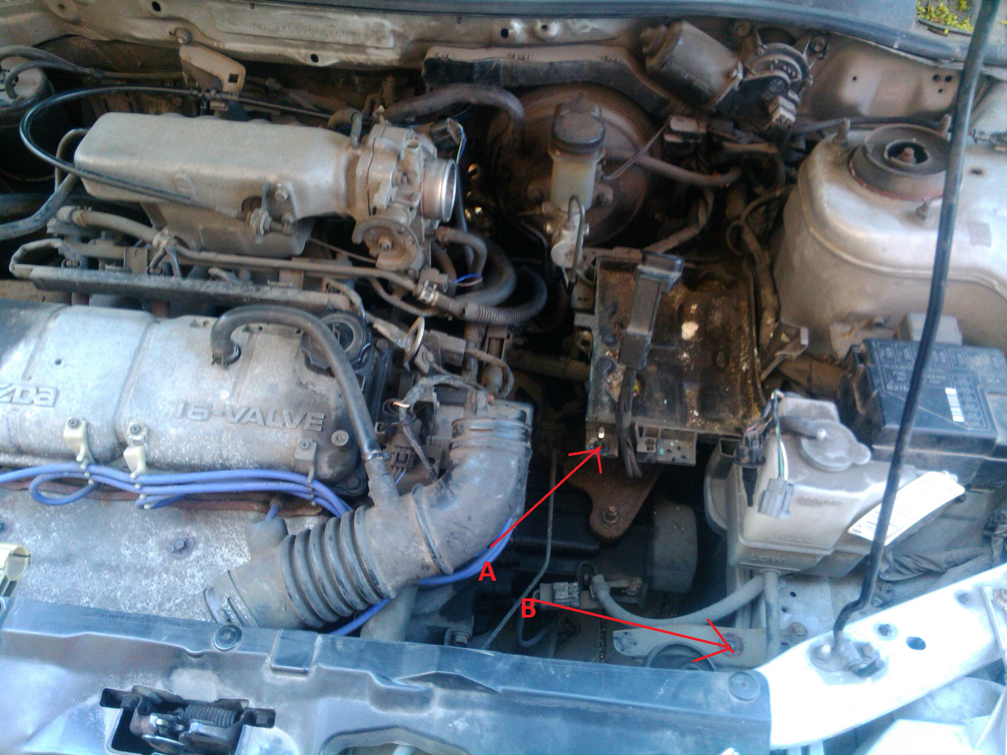

Za moment będziemy wyjmować filtr. Na tym etapie trzeba ocenić czy mamy odpowiednio dużo miejsca, żeby przy nim operować. Jeśli wcześniej nie wykręciliśmy drugiej rury od spryskiwacza (oznaczona wcześniej jako rura A) to teraz może być to konieczne. Dla wygody można też zdemontować dolną część obudowy filtra powietrza wykręcając śruby A i B (klucz 10).
Warto też podwiązać przeszkadzającą rurkę A opaską zaciskową, tak jak na poniższym zdjęciu. Teraz powinno być w miarę luźno przy filtrze, więc go odpinamy. W tym celu najpierw trzeba zsunąć zacisk dolnego (wejściowego) przewodu paliwowego (tego co dochodzi do filtra z dołu :)). Teraz kręcąc filtrem w kółko wykręcamy go z przewodu wejściowego (dolnego). Uwaga: z przewodu zacznie się sączyć paliwo, albo to olewamy (bo ciśnienie powinno być niskie), albo lepiej zatykamy przewód gadżetem którym przygotowaliśmy na początku.
