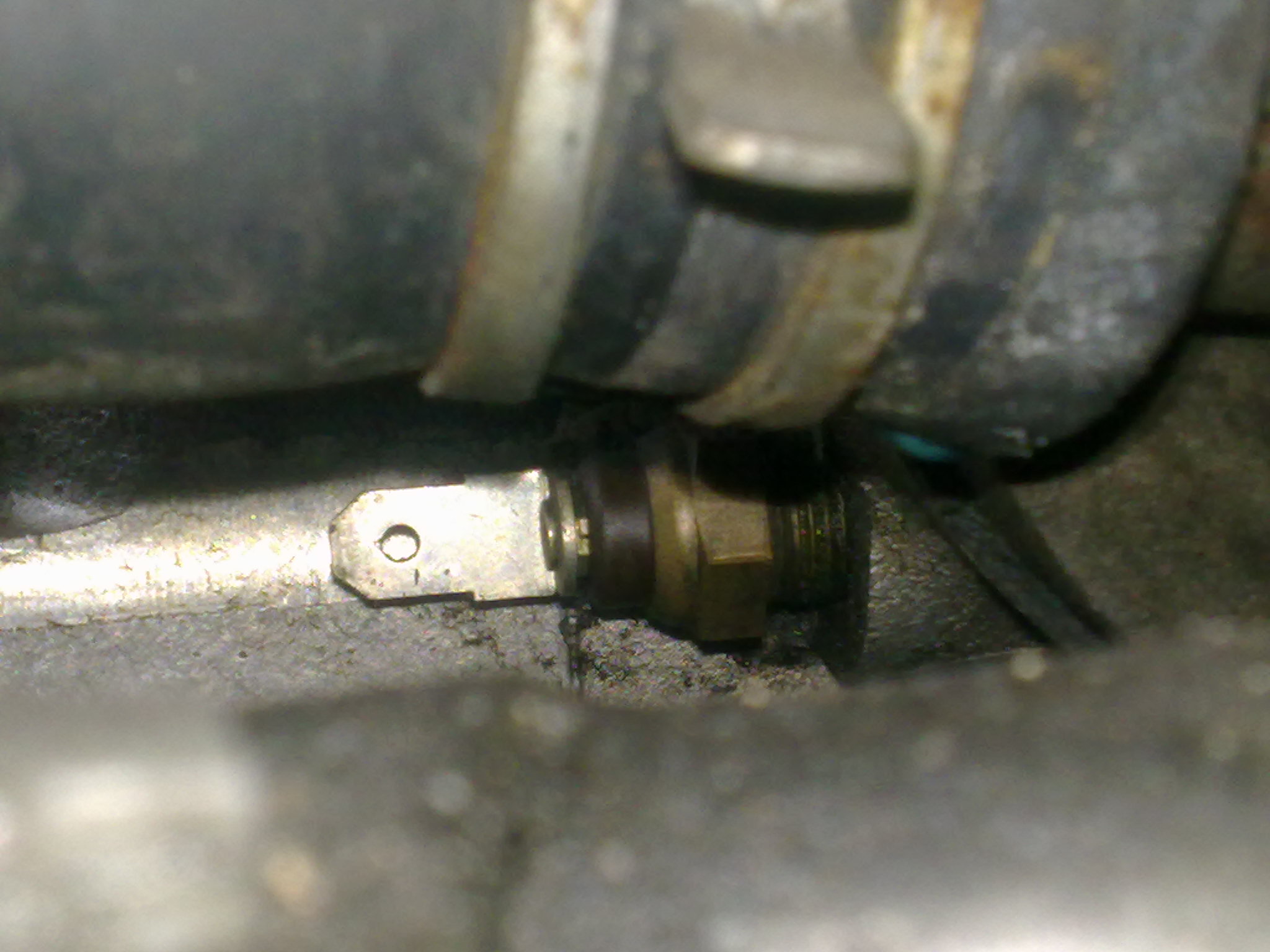

Postprzez 90krzycho90 » 12 kwi 2013, 19:13
dzięki mikissj za odp, ale mi chodzi o czujnik od wskaźnika, a nie od wentylatora. Ale wydaje mi się, że już zlokalizowałem ten czujnik od wskaźnika i sądzę, że jest na lewo od termostatu, proszę o potwierdzenie czy się nie mylę. Pozdrawiam
Dopisano 31 lip 2013, 11:44:
Witam, piszę już tylko po to, aby dopełnić temat, ponieważ przyczyna została znaleziona i problem usunięty. Problem w braku wskazania temp. leżał w tym, że kabel od czujnika najzwyczajniej w świecie nie był do niego wpięty, trzeba było przedzwonić kable w celu jego odnalezienia i następnie po prostu go wpiąć. Wszystko jak na razie gra. Temat można zamknąć. Pozdrawiam
zamieszczam zdjęcie czujnika, proszę o odpowiedź czy to jest czujnik wskaźnika temp.
