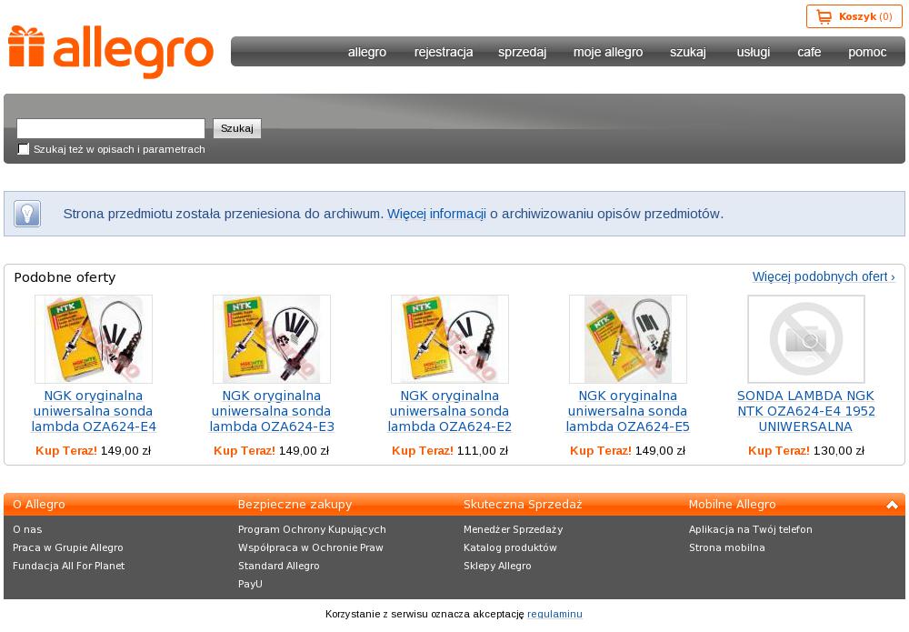

Postprzez Malina » 25 mar 2011, 12:28
Moja była w takim pudełku:
http://allegro.pl/ngk-oryginalna-uniwersalna-sonda-lambda-oza624-e4-i1476881810.html#gallery
Miała już smar na gwincie pod zabezpieczeniem widocznym na zdjęciu.
Był na niej wytłoczony napis: 'NGK/NTN MADE IN JAPAN'.
Jak narazie wszystko jest z nią ok.
