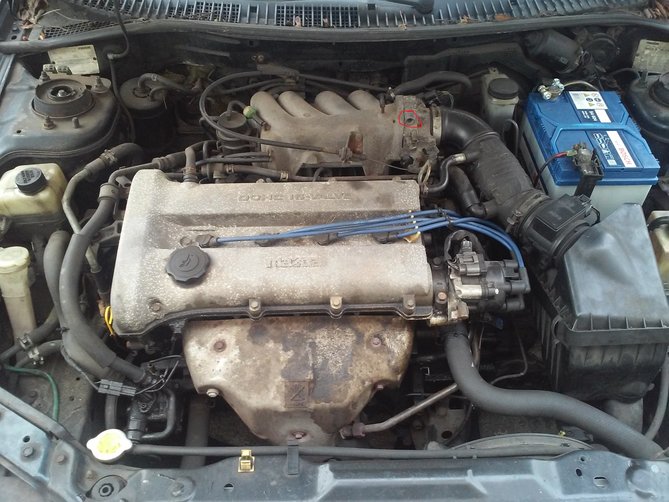

mam to samo co kolega wyżej w Mazdzie z '98r. z tym samym silnikiem ;/ po przygazówce obroty stoją na 1500 RPM, podczas hamowania falowanie 1000-1250 RPM przez chwile i potem spada do okolo 900 RPM. co to może być? Z TPS nic nie kombinowane, możliwe że ciut odbojnik przestawiłem... od tego takie cyrki??

Postprzez krzych1989 » 7 kwi 2016, 00:18
Czujnik Położenia Przepustnicy w moim przypadku jest bez możliwości regulacji więc nie bardzo wiem czym kręcić. Po zmostkowaniu TEN+GND na włączonym zapłonie i listku 0.5 wentylatorek stoi w miejscu ;/ dopiero wepchniecie całego szczelinomierza miedzy odbojnik a ślimak daje rozruch wentylatora. Już tyle wątków przeczytałem i zgłupiałem bo nigdzie nie moge sie doczytać co dokładnie zrobić, czym kręcić itp.

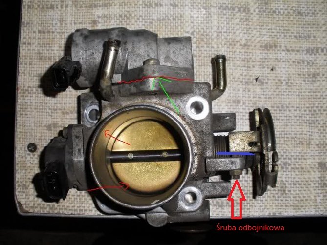

Postprzez Andrzej414 » 8 kwi 2016, 04:43
Zrób mi zdjęcie Twojej przepustnicy to Ci powiem. Ale dokładne proszę.

Postprzez adamowski10 » 8 kwi 2016, 19:11
Opiszę w krokach jak to zrozumiałem regulację obrotów biegu jałowego czytając forum. Czy dobrze rozumiem?
1) Rozgrzewam silnik do normalnej temp.
2) Wyłączam wszystkie odrobinki prądu
2) Łączę w gnieździe diagnostycznym TEN i GND zwykłym kabelkiem (cały czas włączony silnik?)
3) Kręcę śrubą oznaczoną kolorem czerwonym na zdjęciu – dokręcam by zmniejszyć – odkręcam by zwiększyć obroty biegu jałowego, po przekręceniu idę sprawdzić na licznik jakie są obroty.
4) Ustawiam tak długo aż obroty będą ustawione na 800 (czy ile?)
5) Odłączam kabelki i jadę sprawdzić czy obroty przestały falować
Cały czas muszę mieć silnik włączony? Czy przy któryś punktach muszę zgasić i odpalić ponownie?
6) Jeśli objawy nie ustąpiły reguluję TPS
7) powtarzam pkt 1,2
8) Luzuję 2 śruby trzymające TPS
9) Wkładam listek 0,15 (właśnie gdzie dokładnie? nie wiem gdzie ten odbojnik jest, mógłby ktoś wskazać to na zdjęciu?) i kręcę "pudełeczkiem" TPS by wentylator nie chodził.
10) Wkładam listek 0,5 i kręcę "pudełeczkiem" TPS by wentylator chodził.
11) Reguluję tak długo aż przy listku 0,15 wentylator nie chodził a przy listku 0,5 wentylator chodził
12) Przykręcam z powrotem śruby
13) Powtarzam punkt 3,4,5
Od: 21 lis 2014, 00:27
Posty: 202 (8/5)
Auto: Mazda 323f BA, 1.8, '95
Postprzez krzych1989 » 9 kwi 2016, 00:44
Na zdjęciu zaznaczony masz odbojnik i niebieską kreską miejsce gdzie masz umieścić listki. regulacje TPS wykonujesz tylko na włączonym zapłonie a nie podczas pracy silnika

Postprzez adamowski10 » 9 kwi 2016, 10:03
Dzięki :)
Dopisano 9 kwi 2016, 18:30:
Oki, jestem po. Obroty już nie falują, ale nadal nie jest idealnie. Przy hamowaniu obroty spadają spadają spadają, zawieszają się na 1000-1100 RPM jak auto stanie to spadają do 900. TPS: Przy 0,15 wentylator nie chodzi, przy 0,5 chodzi. Chodzi też przy 0,20. Obroty biegu jałowego – śruba wkręcona najmocniej jak się da. Odkręcanie jej psuło efekt.

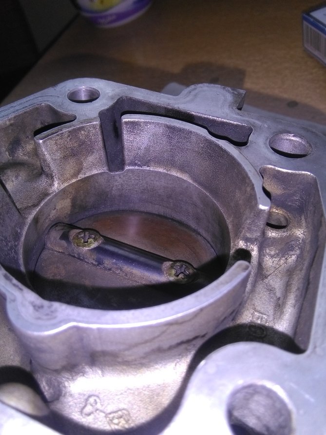

Postprzez krzych1989 » 12 kwi 2016, 20:40
U mnie falowanie również ustało ale po dokładniejszym czyszczeniu przepustnicy, reszta dolegliwości nadal jest t/j wyższe obroty podczas dojeżdżaniu do świateł na sprzęgle

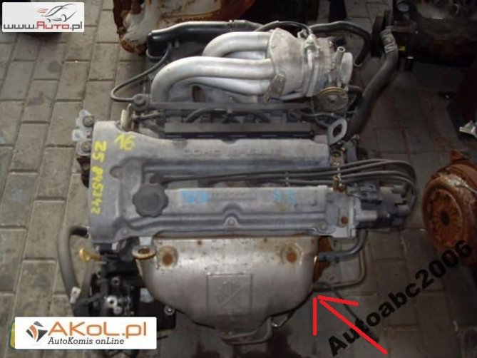

Postprzez pawmich08 » 22 sty 2017, 21:14
No u mnie wyglądało to tak jak na zdjęciach z tym że nie miałem tego "torxa" żeby odkręcić. Jest lepiej z obrotami ale obroty nadal lekko falują. <płacze>
Od: 9 gru 2010, 15:37
Posty: 122
Auto: Najpierw: Mazda 323C BA 1,3 94r
Teraz: Mazda 323F BA 1,5 98r
Postprzez rafał88 » 22 sty 2017, 22:00
Egr zaślep.
Od: 8 mar 2010, 19:20
Postprzez pawmich08 » 22 sty 2017, 22:25
?? Sorki nie rozumiem?
Już wiem co to jest tylko gdzie go znajde? Silnik Z5
Posty: 122
Postprzez rafał88 » 23 sty 2017, 09:05
To czemu piszesz w temacie dla 1.3/1.8 ?? Ale mniejsza o to. Masz tu na zdjeciu pokazane gdzie odkrecic nakretke , odsunąć tą rurke bez zbednego pierdzielenia tylko na siłe, wkladasz tam 2 albo 5groszy i skrecasz do kupy. I masz zaślepiony egr i w dolot juz nie bedzie sie pchał syf ze spalin i brudził przepustnice.

Postprzez rafał88 » 23 sty 2017, 09:51
Raczej tak, w b6 zaslepialem ti tez jakiegos miedziak wsadzilem ;p A to praktycznie ta sama jednostka wedlug manuala.
