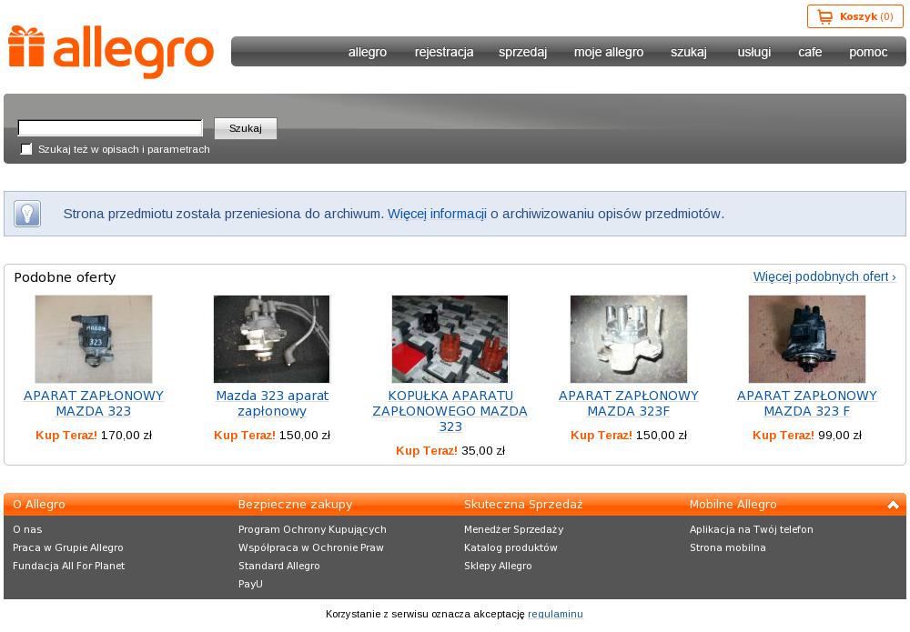

Zamiast P5 .... bierz P9 taki jak ten ....
http://allegro.pl/aparat-zaplonowy-mazd ... 22489.html
Są wytrzymalsze niż te nieszczęsne P5

dzięki za rade;) szkoda ze wczesniej nie wszedłem na forum, zamówiłem P5, a czym sie róznia? ze ten P9 jest lepszy

Z tego co się orientuję to jest zwyczajnie wytrzymalszy. Nie spotkałem się jak dotąd z żadnym przypadkiem aby ktokolwiek pisał o uszkodzonym aparacie P9. Ja mam założony od 5 lat jako że mój P5 "zdechł", a podczas wizyty na szrocie przetestowałem trzy aparaty P5 z uszkodzonych Mazd ...i wszystkie były wadliwe
