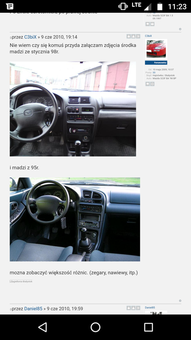

Czyli mam błędy 4 cyfrowe nie 2?
- Od: 24 kwi 2018, 17:30
- Posty: 7
- Skąd: Chorzów Śląskie
- Auto: Mazda 323f Ba 1.5 1997r. PB + LPG Stag 200
Gdzieś tu był wątek o tym kiedy jakie błędy były tj od jakiego rocznika. Sprawdziłbym mimo wszystko jeszcze aparat zapłonowy i kable – magneti mareli to niestety kiepska firma. Miałem do czynienia z cewką od nich i padła po 5 miesiącach.
Moja mazda w środku wygląda jak ta że zdjęcia na dole (kierownica bez znaczka mazdy) a rok pierwszej rejestracji to 11 luty 1997r.
