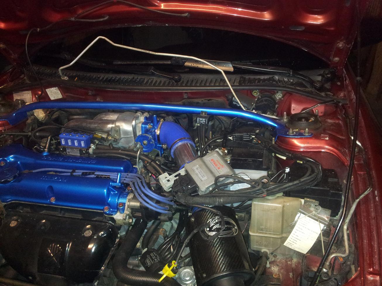

Postprzez rafał88 » 24 lis 2016, 18:21
Wogole nie ma odcinki <lol> <czarodziej> SPrawdz czy masz dobrze przwody WN podpiete bo jakos tak śmiesznie to wyglada .
U mnie tak wyglada pod maska, zjdeci jak klime skrecałem
Iiii wykrec zobacz jakie masz świece czy są koloru takiego kawa z mlekiem,
Postprzez bizzy » 25 lis 2016, 00:03
Kable przed problemem i po są nie ruszane, więc podpięte są kolejno. Może brzydko to wygląda i nie są ułożone tak ładnie jak u Ciebie, ale kolejność to nie to... Świece wykręcę jak będę w domu. Co do odcinki to zaraz jak go kupiłem to się dziwiłem czemu jej nie ma. Dawniej nią mogłem gnieść nawet to 7,5k :)
Od: 29 sie 2016, 14:35
Posty: 111 (12/3)
Auto: 323f BA Z5 97' + BLOS
Postprzez rafał88 » 25 lis 2016, 06:34
Ale na lpg chyba tylko szło do takich wysokich obrotow... ???
Tak to wyglada jakby silnik chcial ale cos go trzyma.... <nauka> Moze katalizator rozwalony i sie zamula, ciekawe jakby odkrecic portki, znaczy tutaj za sondą lambda jest łaczenie kolektora z wydechem na 3 sruby, zrzucic i wtedy zobaczyc jak sie wkreca.
