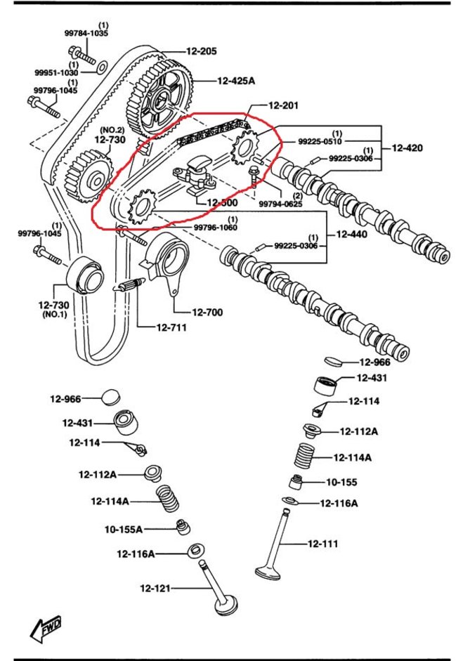

Witam mam pytanie co do rozrządu w 1.5 16V a mianowicie chodzi mi o to czy rozrząd ma tak głośno chodzić? Tz dźwięk jest taki jak by łańcuch był za luźny. Chodzi mi o to czy to tak ma być, czy jest napinacz do wymiany?
Tak to mniej więcej wygląda. Zdjęcie znalezione na internecie

Postprzez Marek 161BD081 » 10 paź 2016, 07:20
Witaj!
Mi też hałasował szczególnie o ile pamietam tak w okolicach 2.5-3.5kRPM.
Po wymianie miałem spokój.
Wymieniłem oczywiście tylko sam łańcuszek.
Ale sprawdź jeszcze czy przypadkiem blachy osłonowe na wydechu nie dzwonią bo to może dać dosyć podobny dźwięk.

Postprzez Andrzej414 » 11 paź 2016, 17:49
Zdejmij pokrywę zaworów i sprawdź jaki luz ma łańcuch. W takim przypadku wymiana załatwia sprawę.

Postprzez Andrzej414 » 18 paź 2016, 12:21
Rozrząd akurat w tym przypadku nie ma wiele z tym wspólnego. Łańcuszek kosztuje około 110zł i to on jest lekiem na to właśnie zło. A rozrząd rozrządem. Jeśli ma swój przebieg to się zmienia a jak mu daleko to ma swoje przejeździć i tyle.
