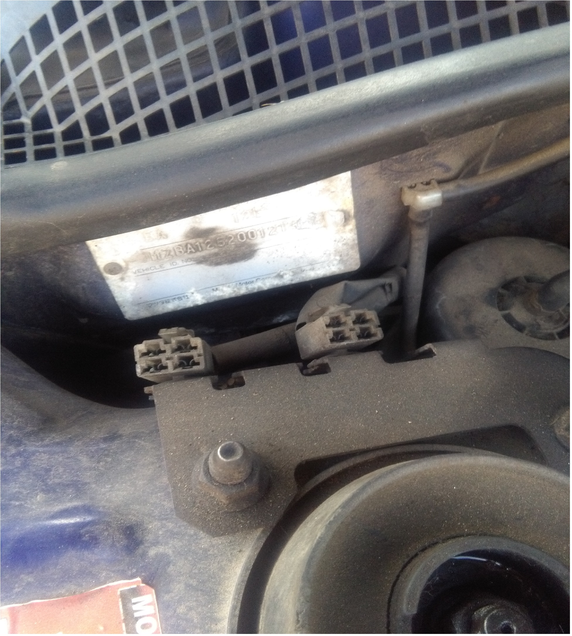

Witam, chciał bym się dowiedzieć od czego mogą być te wtyczki?
Te znajdują się po lewej stronie u góry, przed numerem vin
Ta wtyczka jest jedna, przyczepiona po lewej stronie obok zbiornika na płyn do spryskiwaczy
Są po obu stronach, połączone są razem z przewodami do świateł
I są też dwie pod hamulcem ręcznym, nie widać je na zdjęciach, ale są tam. Na dekielku jest jakieś oznaczenie

Zdjęcie nr 1 – gniazda pod przekaźniki klimatyzacji
Zdjęcie nr 2 – wtyczka pod pompkę spryskiwacza reflektorów
Zdjęcie nr 3 – wtyczka pod wentylator sklaplacza klimatyzacji (do tego jest przedłużka – adapter) oraz wtyczka pod silniczek sterujący wysokością świateł (do tego jest przedłużka – adapter)
Zdjęcie nr 4 – Miejsce pod włączniki podgrzewania przednich foteli lewo/prawo
Zdjęcie nr 5 – Zaślepka :) napis front oznacza kierunek włożenia owej zaślepki w otwór, gdyż jest wyprofilowana i odwrotne jej włożenie powoduje niespasowanie powierzchni zaślepki z powierzchnią konsoli środkowej :)
