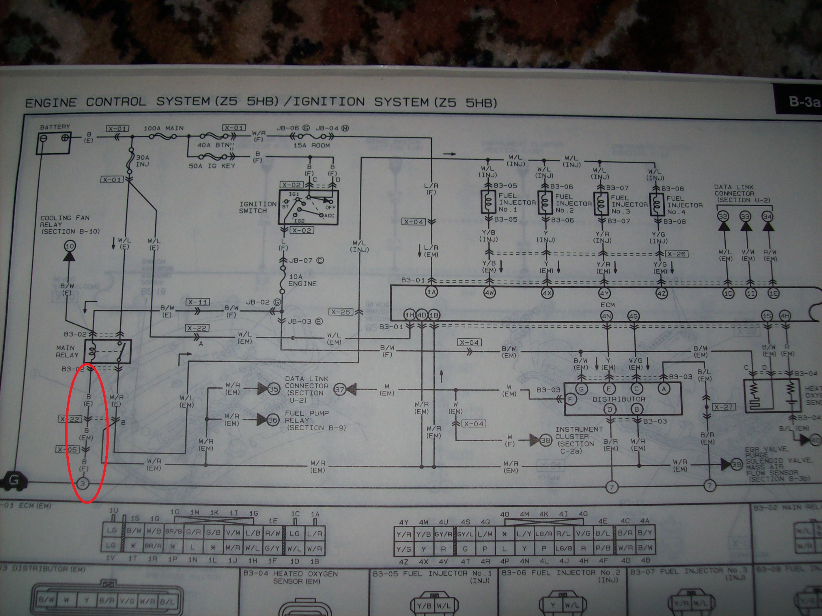

Po pomiarach wychodzi, że + na przekaźniku jest brakuje natomiast masy. Problem w tym, że posiadam schemat przedliftowy.
Dopisano 5 lut 2016, 14:32:
W zaznaczonym miejscu podłącze przewód bezpośrednio do masy bez zbędnego szukania i powinno być ok

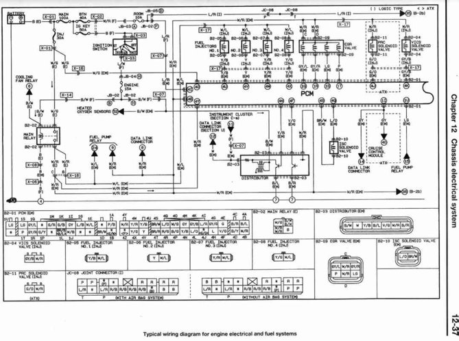

Postprzez Marek 161BD081 » 5 lut 2016, 15:26
Schemat poliftowy:
Swoją drogą to tez ten punkt obstawiałem, że nie łączy z jakiegoś powodu.
A schematy są – popatrz na linki w FAQ
