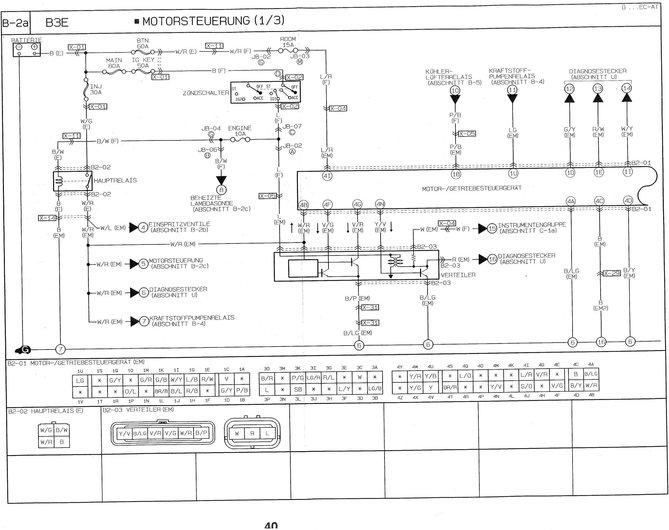

Mam problem z mazdą. Zgasła w czasie jazdy, brak iskry na świecach. Z tego co udało mi się sprawdzić, to nie dociera zasilanie do aparatu zapłonowego. W złączu 7p, które przychodzi do aparatu na żadnym z pinów nie ma zasilania (na 3 od lewej patrząc do aparatu jest 0,2v ale to chyba za mało?). Sprawdzane na włączonej stacyjce. Proszę o pomoc. Pozdrawiam

Postprzez Marek 161BD081 » 1 wrz 2015, 14:30
Sprawdź bezpieczniki w komorze silnika.
A resztę masz na schemacie.

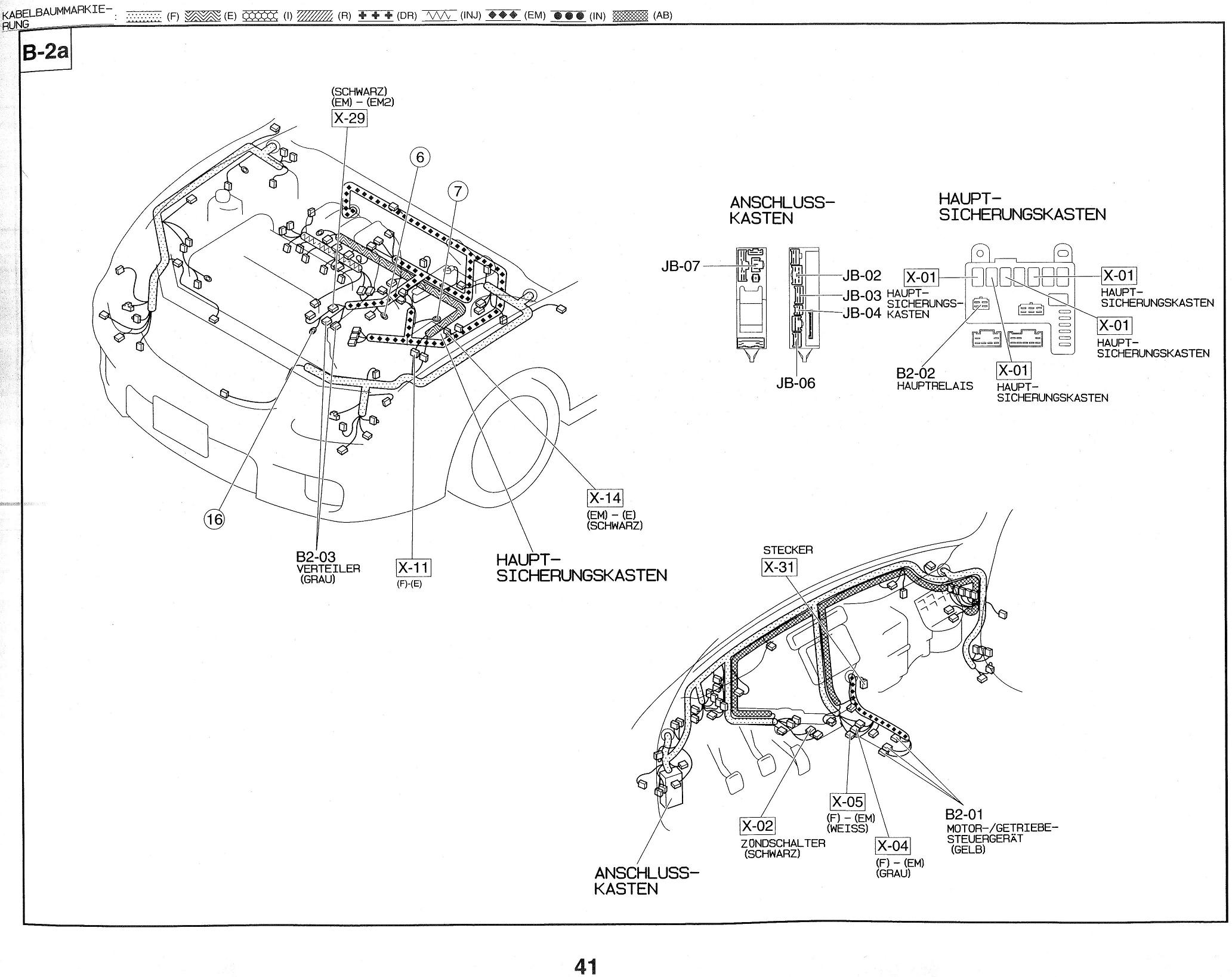

Postprzez Śmigło » 1 wrz 2015, 16:02
bezpieczniki sprawdzone. przekaznik, który oznaczony jest na schemacie "main relay" jest też w skrzynce bezpieczników pod maską?

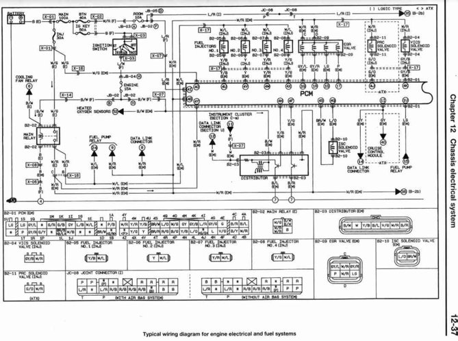

Postprzez Marek 161BD081 » 1 wrz 2015, 21:48
Tak – jest on pod maską.
Popatrz na rysunki – jest to co prawda przedlift ale to nie ma dużego znaczenia.

Postprzez Śmigło » 4 wrz 2015, 10:15
Dzieki za schematy. Problem lezal w sterowaniu przekaźnika głównego. W skrzynce bezpiecznikow (przy miejscu kierowcy) uszkodzony byl kabelek od połączenia bezpiecznika "Engine"
