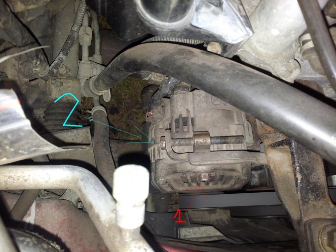

Może ktoś krok po kroku opisać mi jak naciągnąć pasek? Jestem laikiem.

Popuscic srube/nakretke(nie pamietam) na boku, pozniej krecisz sruba od strony grodziowej. Klucz 12.
Postprzez YANIK » 18 sty 2015, 13:12
Co to znaczy strona grodziowa? Jest tylko 1 ta śruba / nakrętka z boku? W którym miejscu konkretnie one są? Nie chce czegoś spie....

Postprzez rafał88 » 18 sty 2015, 13:40
Masz zdjecie.
Postprzez YANIK » 18 sty 2015, 14:20
Od tej 1 to mam zjechane śruby i klucz się ślizga :/ kurde... A ta 2 to mam kręcić z ruchem wskazówek zegara czy nie? Nie mogę kręcić 2 jeżeli 1 nie popuszcze?

Postprzez adamax4 » 19 sty 2015, 10:42
Jak 1 nie popuścisz, to 2 nic nie zrobisz. Dwóch musisz wkręcać, żeby pasek się naciągał.
