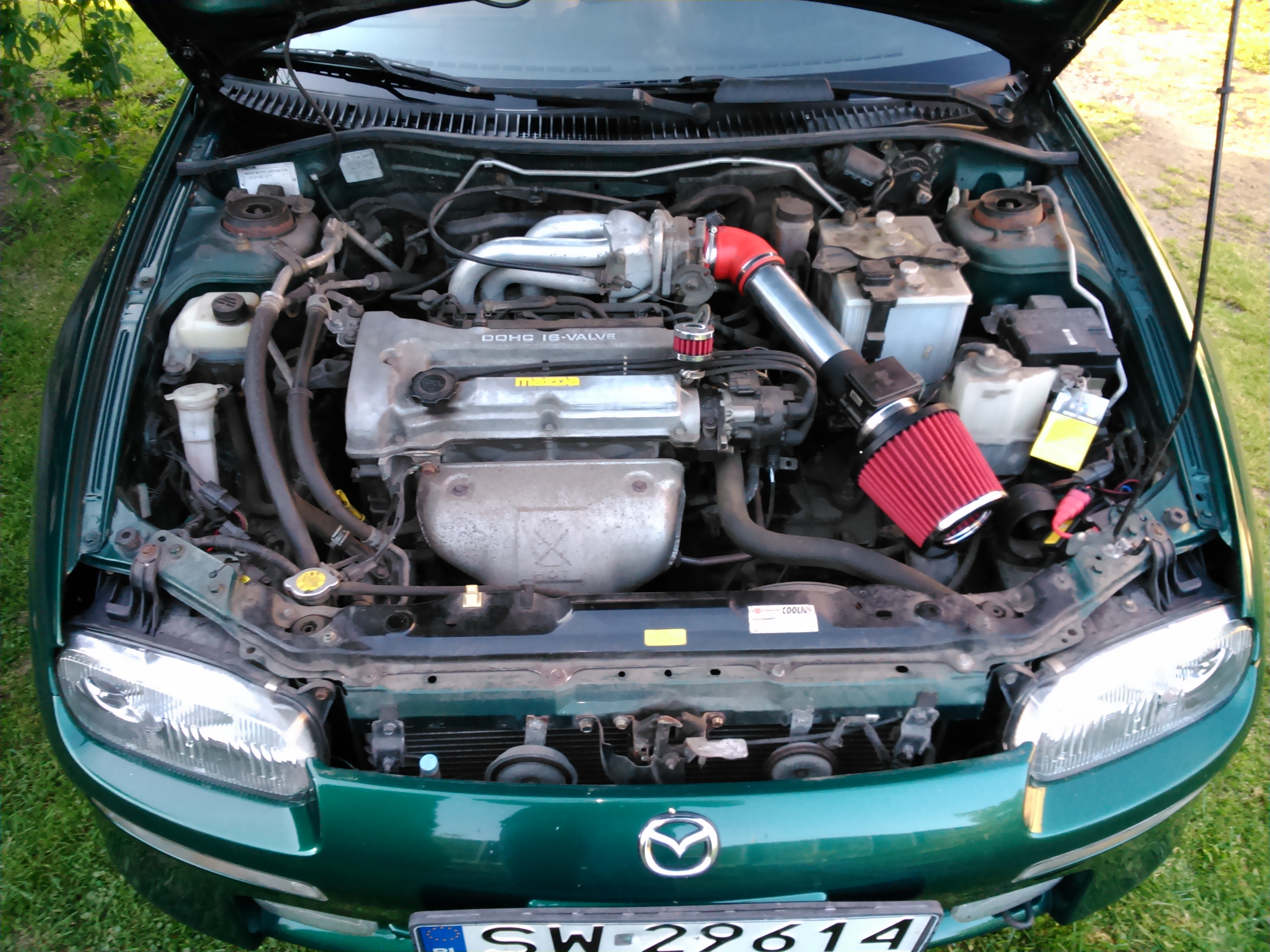

Postprzez osakxd » 12 maja 2014, 11:50
Wiesz co, powiem Ci że u siebie mam AirBoxa Simoty. Za filtrem mam zaraz przepływke, potem za nią kawałeczek gumowej rurki właśnie z miejscem na ten czujnik. Wiem, że jest możliwość dokupienia samego takiego łącznika, tylko zależy jak to tam u Ciebie wszystko wygląda i jaki masz cały ten materiał wymierzony. Będę miał chwilkę dzisiaj to cyknę zdjęcie jak to u mnie wygląda i wstawię, to zobaczysz jak to u mnie rozwiązane jest.

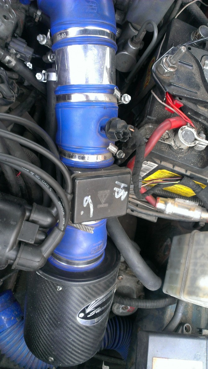

Postprzez Crazy_User » 13 maja 2014, 06:23
Aktualnie u mnie wygląda to tak, jest to tak wymierzone że aktualnie wystarczy że zdejmę stożek i zamiast niego wkładam AirBox + wąż zbrojony elastyczny aż do zderzaka
Jakby udało się zdobyć łącznik rury aluminiowej 63mm z przepływką 63mm z przygotowanym otworem było by super, a jak nie poprostu sam zrobię otwór w łączówce od spodu aby nie było widać, wstawie czujnik z uszczelką, dla pewności za silikonuję i powinno być GIT
Przepraszam za mały brak czystości pod maską ;)

Postprzez osakxd » 14 maja 2014, 00:18
No u mnie to wygląda w taki sposób. Jeżeli masz tak wszystko wymienione, to nie bawiłbym się w przeróbki dolotu, wycinanie i przecinanie tylko włożyłbym w ten gumowy łącznik, tak jak pisałeś ;)
