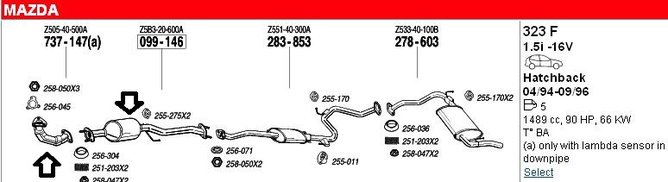

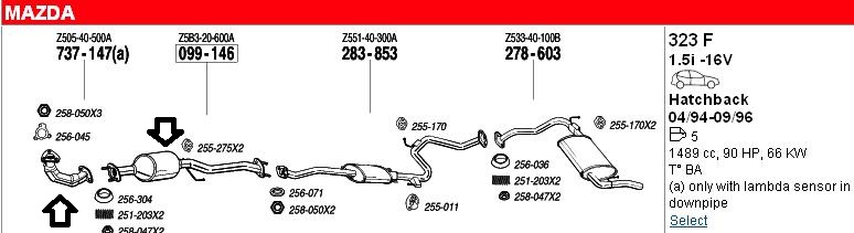

Więc aby zdemontować miskę olejową w naszym autku należy niestety zdemontować:
Kolanko pomiędzy kolektorem wydechowym a katalizatorem
Katalizator
Części które musimy odkręcić zaznaczone strzałką

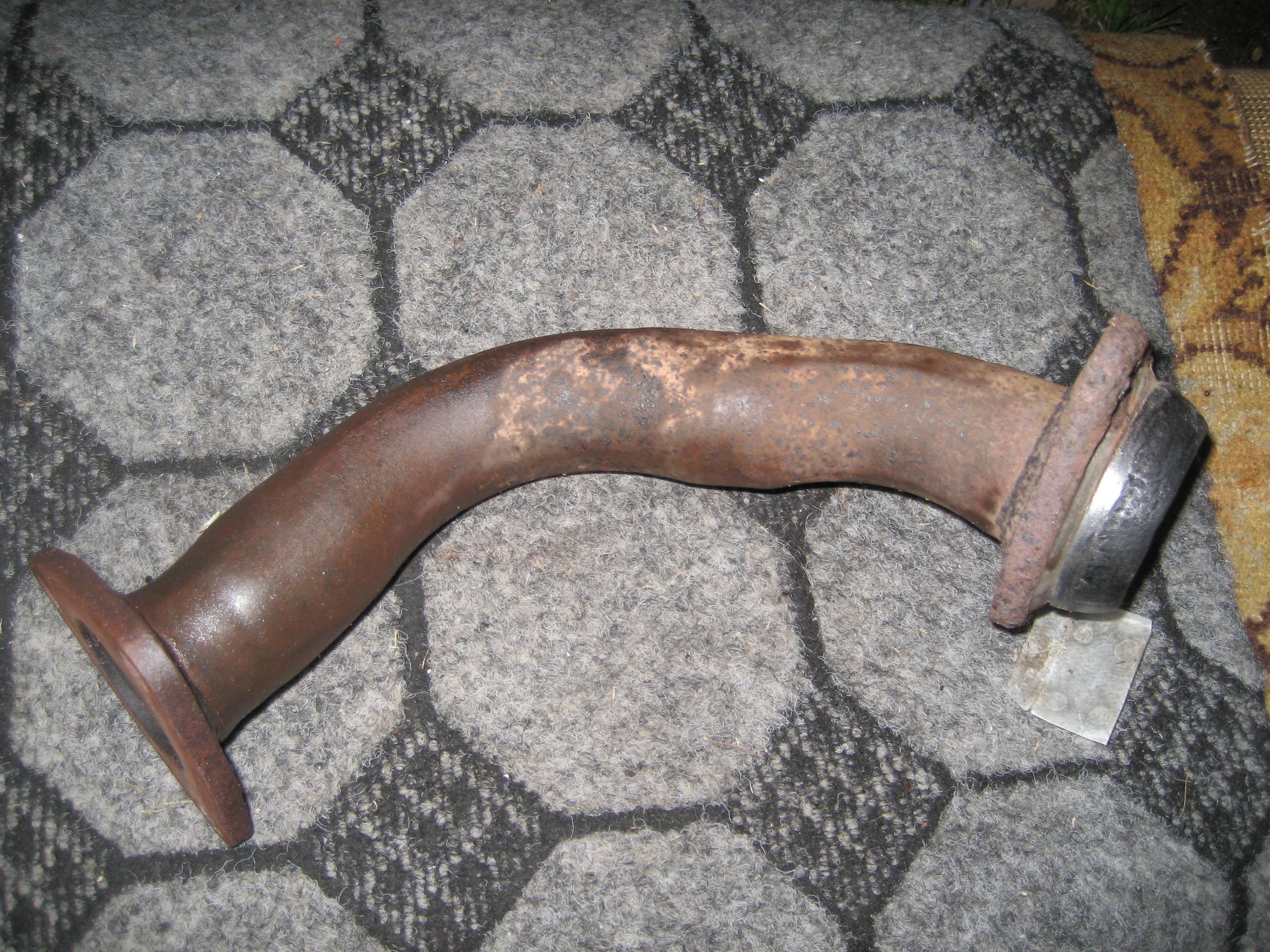

Kolanko przykręcone jest do kolektora 3 śrubami. Klucz nr 14.
Tak wygląda kolanko po odkręceniu

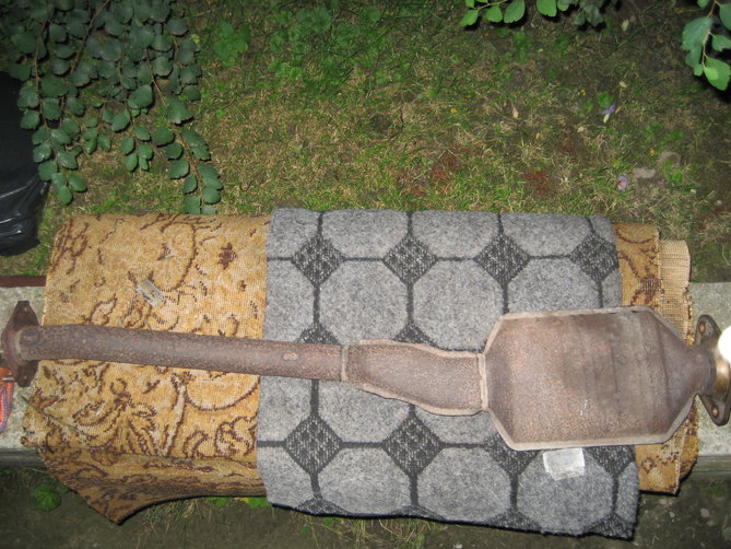

A tak katalizator
Kiedy już pozbędziemy się kata i kolanka

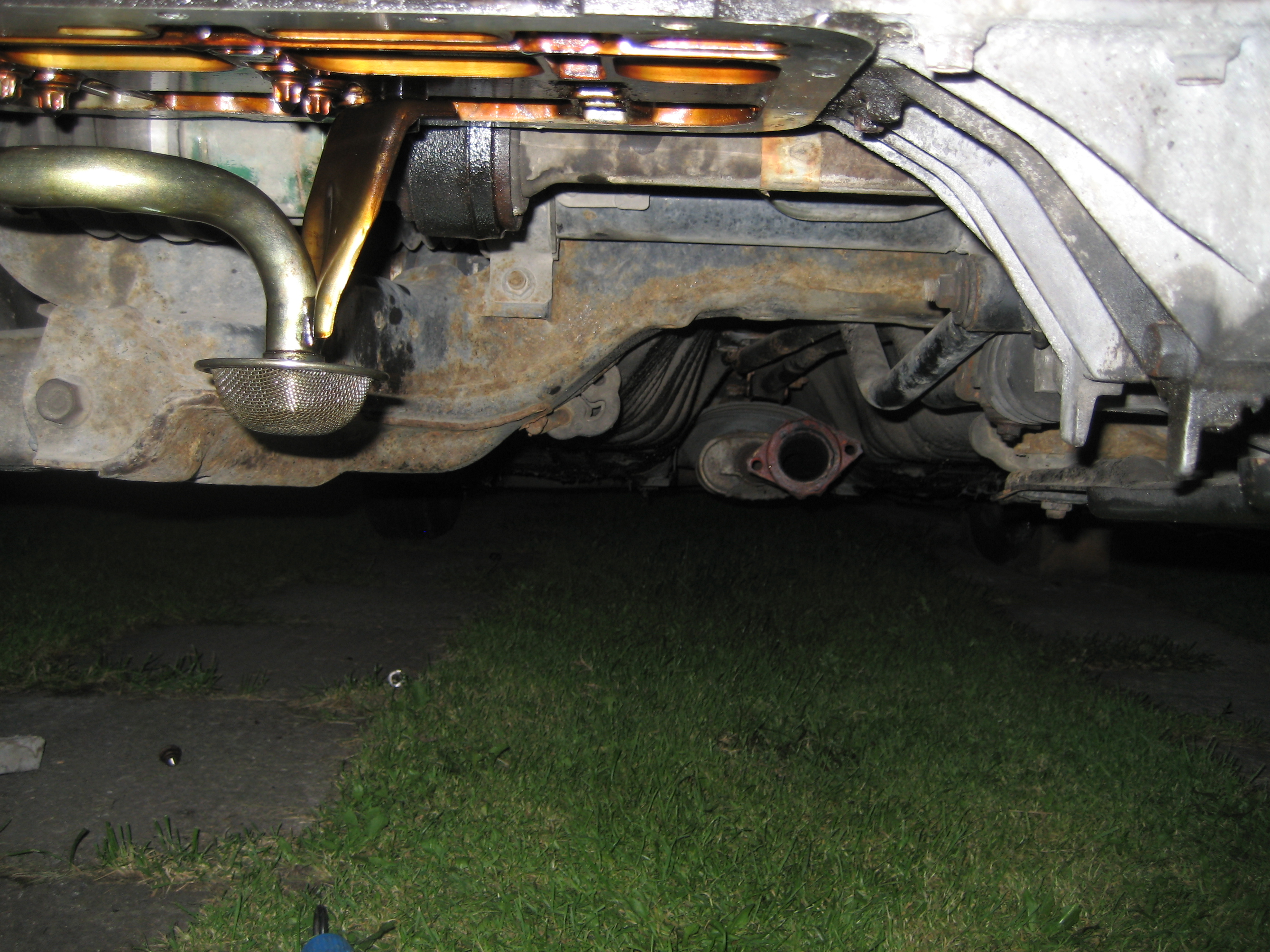

Wtedy dopiero jest dostęp do śrub trzymające miskę olejową.
Następny krok to spuścić olej z naszego autka. Korek spustowy jest po lewej stronie patrzą od przodu auta.

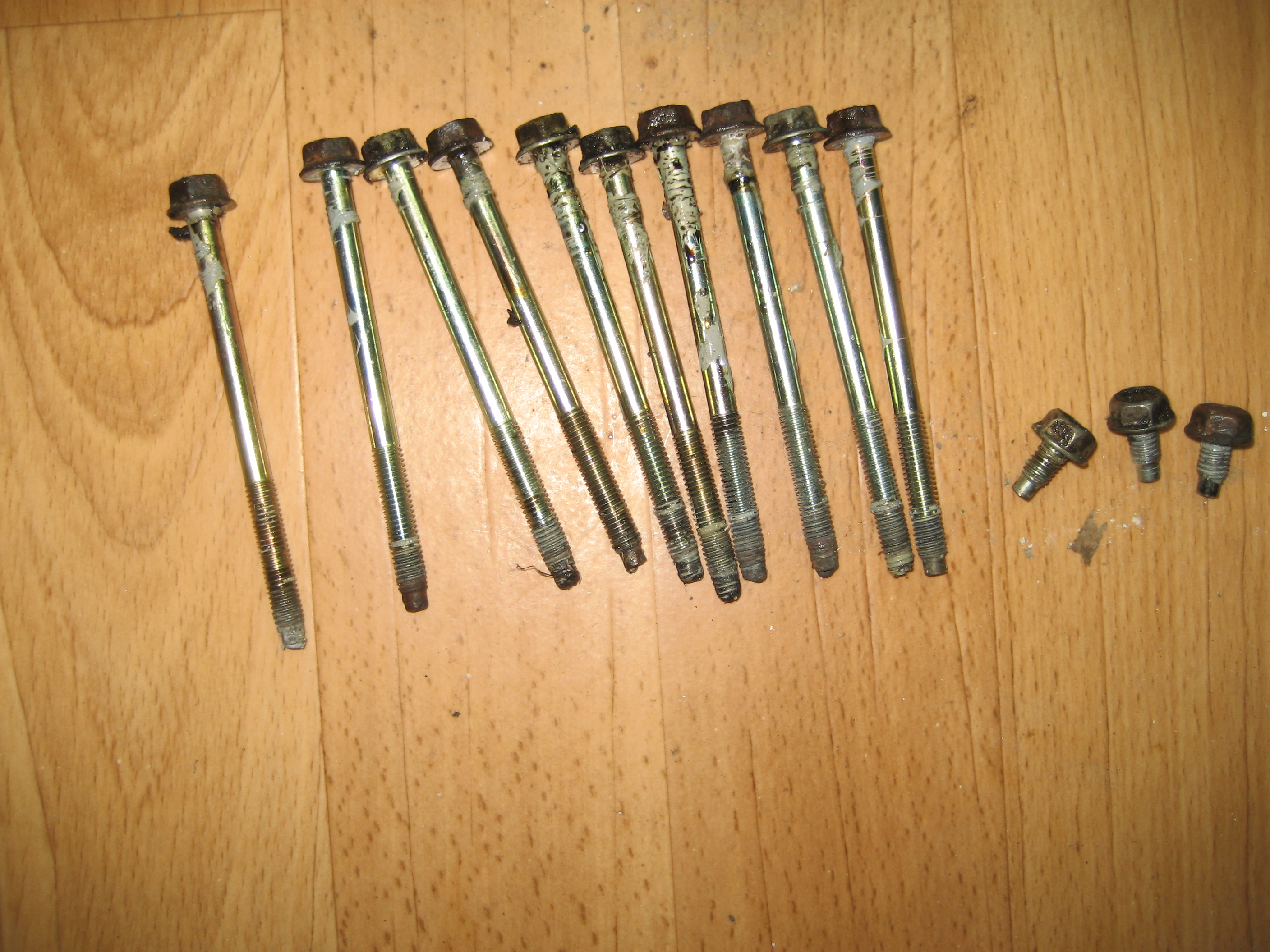

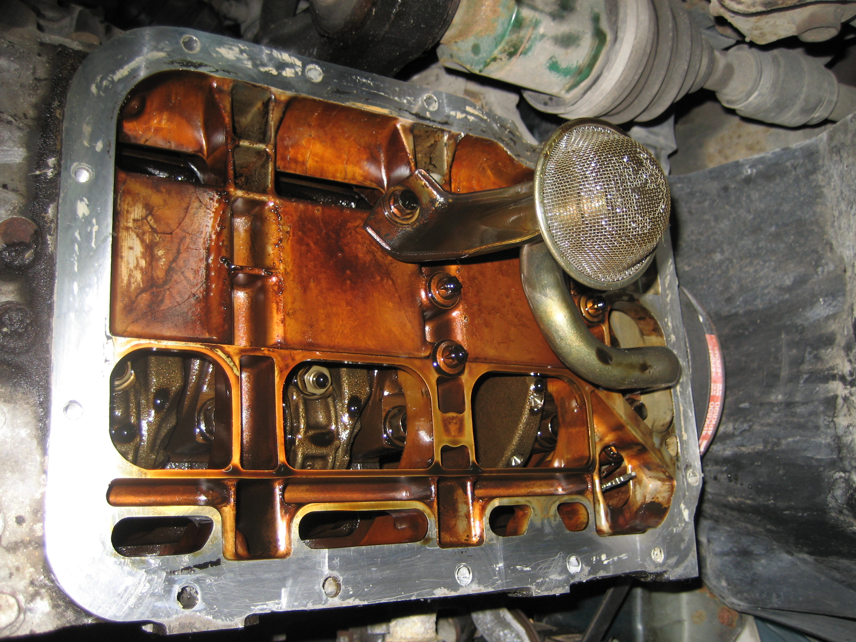

Po odkręceniu miski ukaże nam się taki widok.
Śrub jest 13 jak widać na załączonym obrazku. Klucz nr 10.

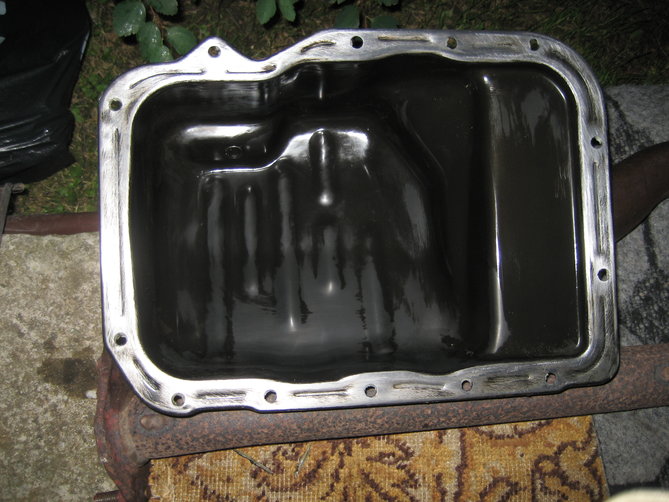

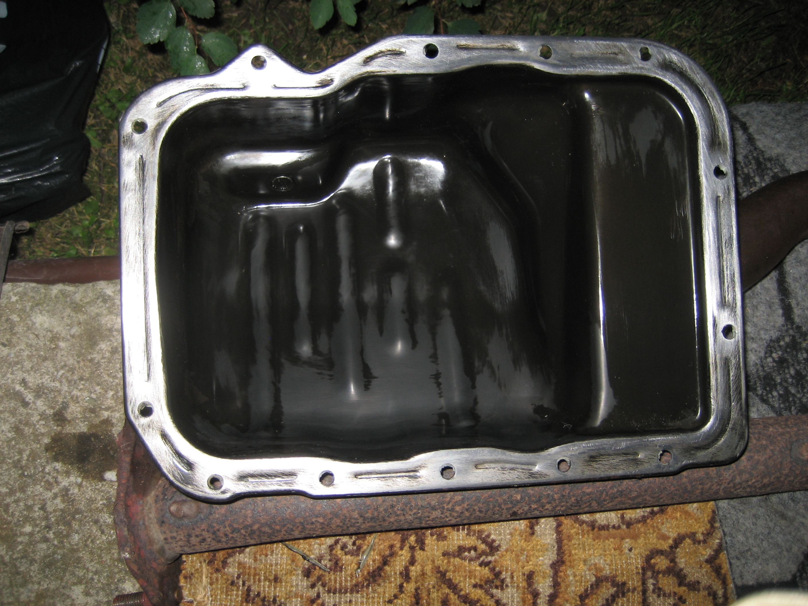

Teraz myjemy całą miskę olejową ze starego oleju dokładnie wycierając wszystkie zabrudzenia.
Ja użyłem płynu do mycia silnika Moje auto. Działa świetnie na olej i inne zabrudzenia.

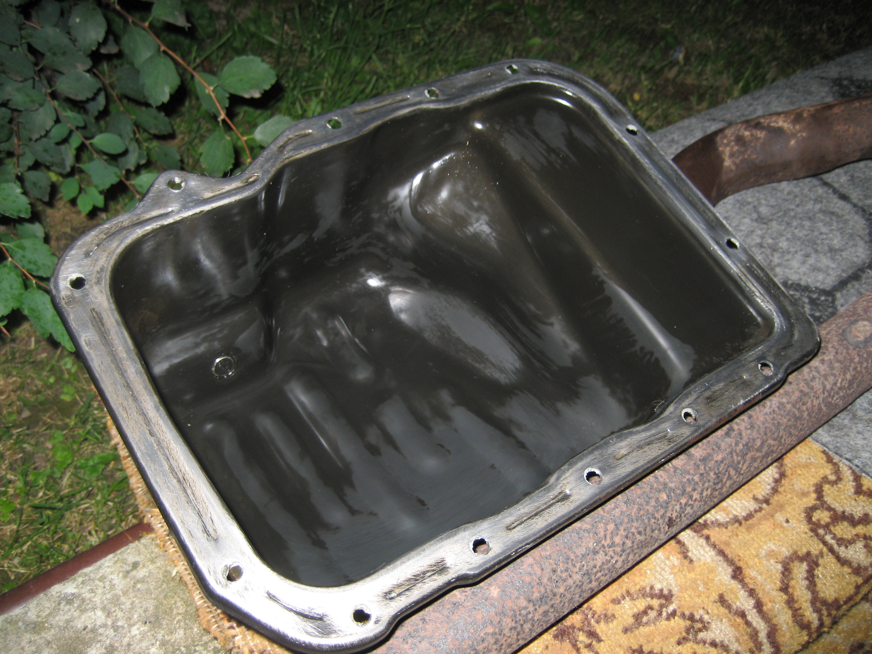

Czyścimy miskę ze starej uszczelki a dokładniej ze starego silikonu jak inżynierowie mazdy tam zastosowali.
A żeby potomni już o to nie pytali podkreślam niema czegoś takiego jak uszczelka miski w Mazdach 323F 1.5
Jest tylko warstwa silikonu !!
A zatem jak już wspomniałem czyścimy miskę z brudu i silikonu
Czyścimy również blok silnika ze starego silikonu najlepiej żyletką oraz odtłuszczamy powierzchnię
Odtłuszczamy również powierzchnię miski olejowej

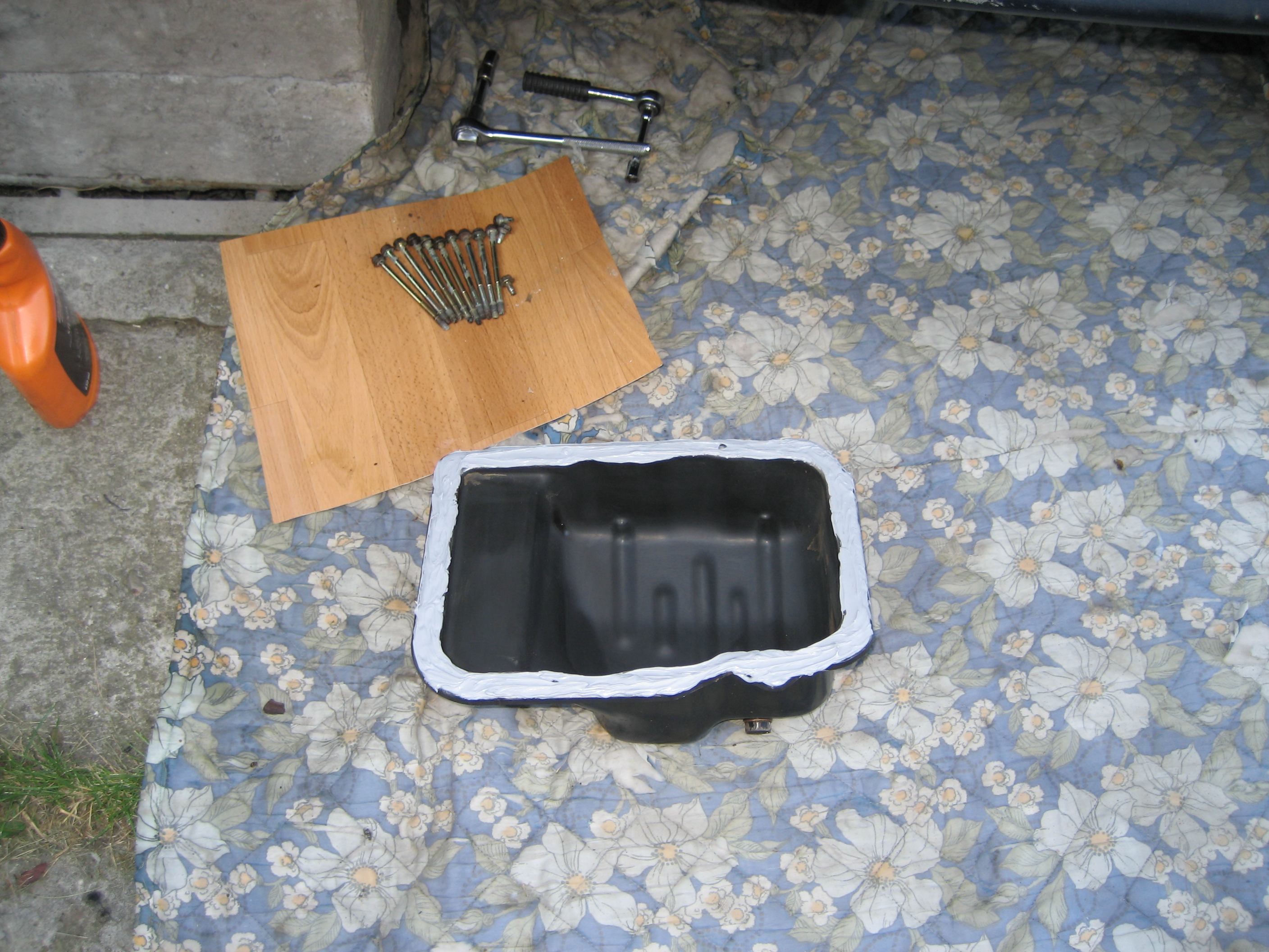

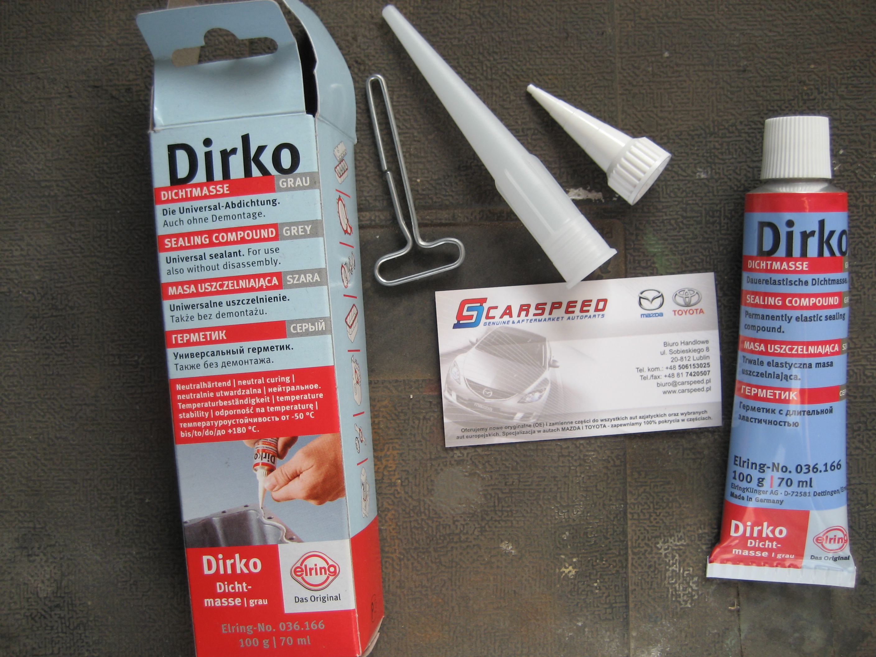

Następnie nakładamy silikon. Ja zakupiłem firmy DIRKO w Carsspidzie
Nakładamy silikon na miskę oraz blok silnika tzw mokre na mokre
Składamy wszystko do kupy czekamy jeszcze około godzinki na związanie silikonu wlewamy olej i możemy ruszać w drogę, cieszą się że niema już wycieków z pod miski.

Jak się trzyma miska na tym silikonie? Nie ma żadnych nieszczelności?

Postprzez darecki 323 » 1 sie 2012, 09:39
Autko od tygodnia jeździ po naszych kochanych drogach i na razie zero jakichkolwiek wycieków czy pocenia się miski.

Witam. Czy ktoś z Was wie czy powierzchnia styku miski z blokiem silnika jest planowana? Chodzi mi o to czy obie te powierzchnie są na tyle równe by można wsadzić uszczelkę zamiast silikonu.
Od: 7 sie 2011, 10:44
Posty: 1213 (3/48)
Skąd: Pierwsza Stolica Polski
Auto: Mazda 323C BA 1.5 '96 – była
Mazda 2 DE 1.5 '09
Mazda 3 BK 1.6 '07
Postprzez rafał88 » 26 sie 2015, 20:03
Aa po co takie kombinacje?? Blok napewno jest rowny , gorzej z miska ,ktora napewno nie jest rowna. Dlatego pewnie ma byc klej a nie uszczelka.
W czym Ci ten klej przeszkadza???
Postprzez Andrzej414 » 26 sie 2015, 20:21
Przeszkadza to za dużo powiedziane. Poci mi się a nie chce mi się tego kleić. Jako że mam dostęp do materiałów na uszczelki, do plotera na którym można je wyciąć oraz do oprogramowania to chce z tego skorzystać. Dlatego pytam o to. Bo jeśli uszczelka zda egzamin to sylikonowanie mam w głębokim poważaniu :)

Postprzez rafał88 » 26 sie 2015, 20:27
Wiesz miske mozesz sprawdzic czy jest rowna, a to blacha to mozna zawsze podrownac ;)
Dziwne ,ze Ci sie poci... Pewnie dany jakis sylikon a nie masa do mis.
Postprzez Andrzej414 » 26 sie 2015, 20:33
Trudno określić. Poci się odkąd kupiłem auto. W Polsce nie było z tym nic robione bo Mazda była prosto z Niemiec. Oglądając miskę powiedzieć mogę tylko ze w dwóch miejscach wychodzi nadmiar uszczelniacza i jest w kolorze kremowym :)

Postprzez rafał88 » 26 sie 2015, 20:46
Aha. Mowie miska jest metalowa to mozna ja podklepac i uszczelke tak leciutko tylko śliznac zeby nie chodzilo przy przykrecaniu.
