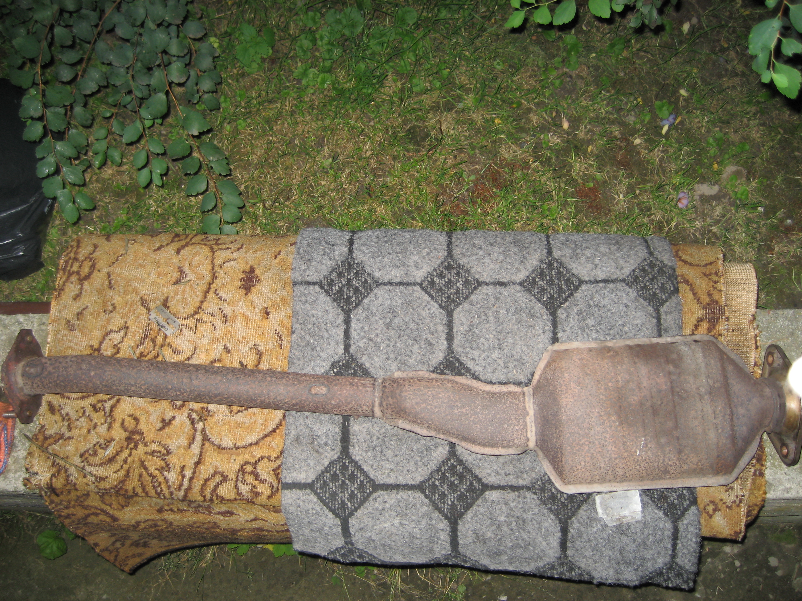

A tak katalizator
Kiedy już pozbędziemy się kata i kolanka
Wtedy dopiero jest dostęp do śrub trzymające miskę olejową.
