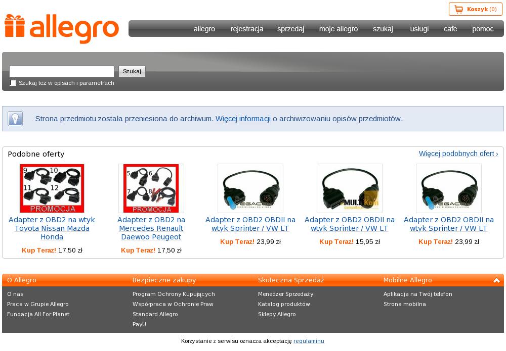

panowie nurtuje mnie jedno pytanie czy da rade skorzystać ELM327 OBD2 i przejściówkę do 17pin MAZDA
http://allegro.pl/adapter-z-obd2-na-wty ... 89551.html
Będzie możliwość sprawdzenia błędów ? np w 323 626 itp..

Postprzez Marek 161BD081 » 9 maja 2011, 15:42
U Ciebie wysoce prawdopodobne, że się uda ale w starszych modelach to już nierealne (jest tam OBD-I a nie OBD-II).
Był gdzieś post o tytule "brak pinów FEN i TEN w złączu diagnostycznym ..." – tam doczytaj o podłączeniu ELM'a
