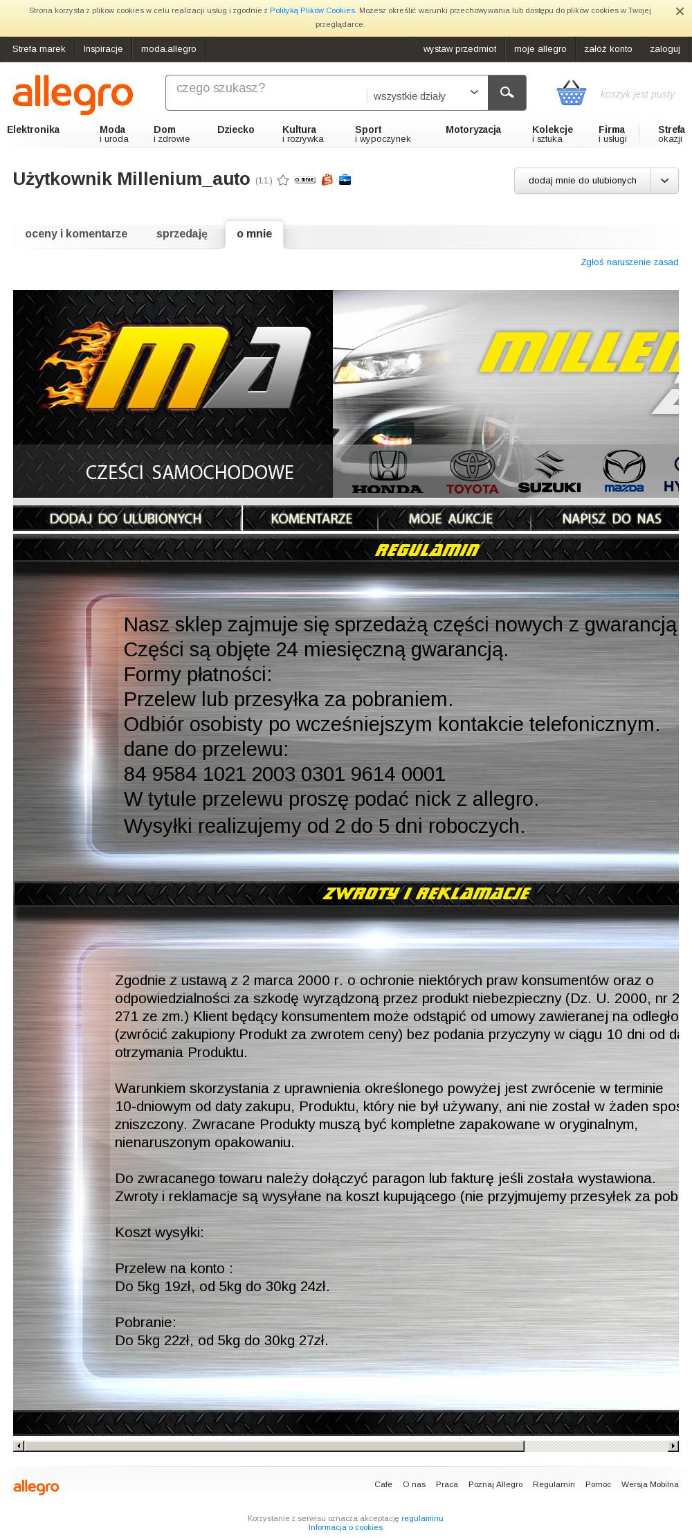

Postprzez JapanBA » 28 mar 2014, 10:04
mjar755 napisał(a):Dzięki ale nie widze u niego pierścieni
Zadz i sie zapytaj ;)
gik napisał(a):Nie mów że zdziercy, bo są różne części różnej jakości.
Tylko ze ja mówię o cenach tych samych częsci, tej samej marki a co za tym idzie i jakości :P

Postprzez Przemek323c » 28 mar 2014, 10:47
Gosc ma za 170zl, wiec cena mega w porownaniu z reszta (~250zl).
Przemek323c
Postprzez gik » 28 mar 2014, 19:51
a no to zdziercy :P:P
