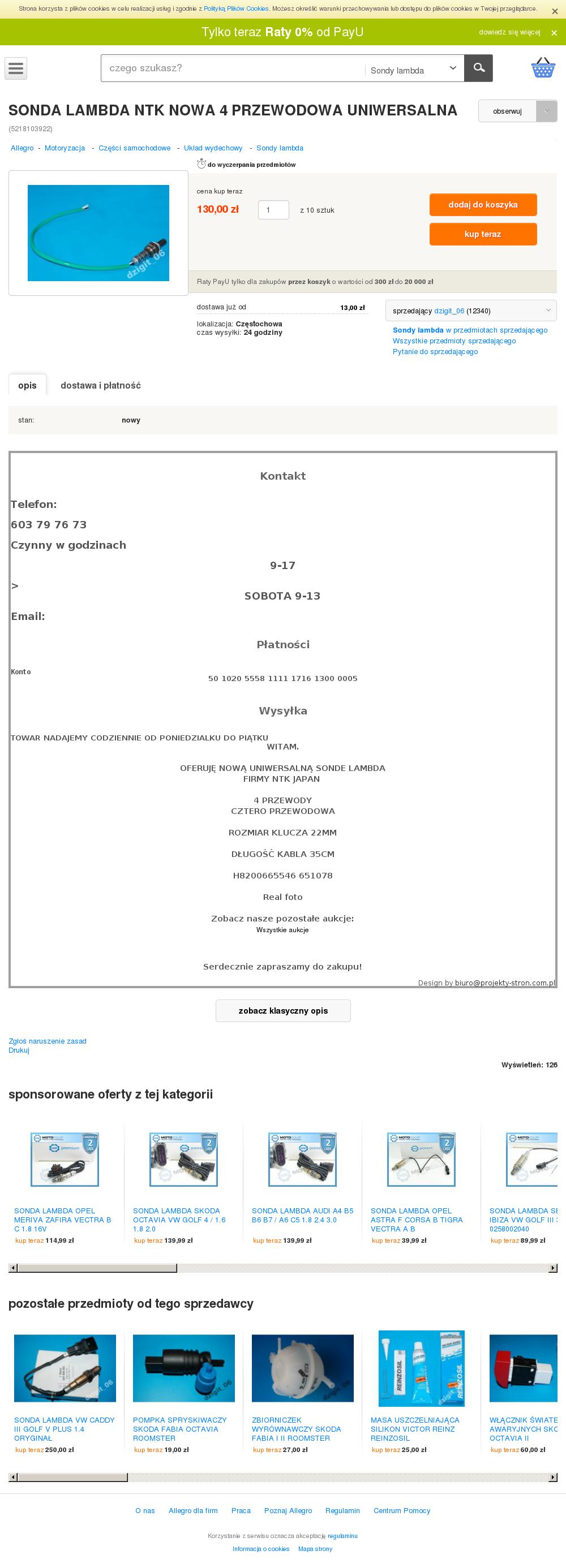

Nówek jest po czubek głowy. Takie sondy montuje się nie tylko w Mazdach przecież.
Kup nawet sondę uniwersalną 4-przewodową (polecam jednak Denso lub NTK/NGK).
To tylko kwestia połączenia kabli z nowej sondy do oryginalnego kabla ze starej.
Używka nie musi być w lepszym stanie od tej co miałeś.

coś takiego ?
http://allegro.pl/sonda-lambda-ntk-nowa ... 03922.html
