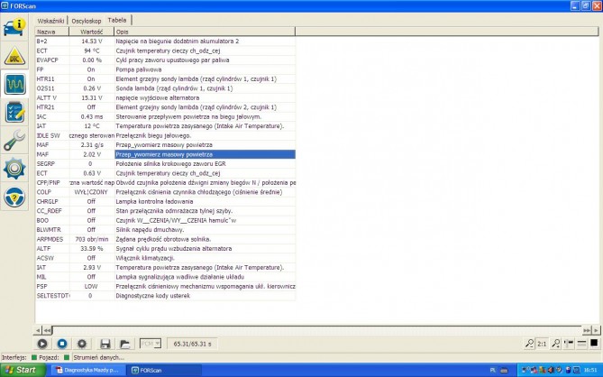

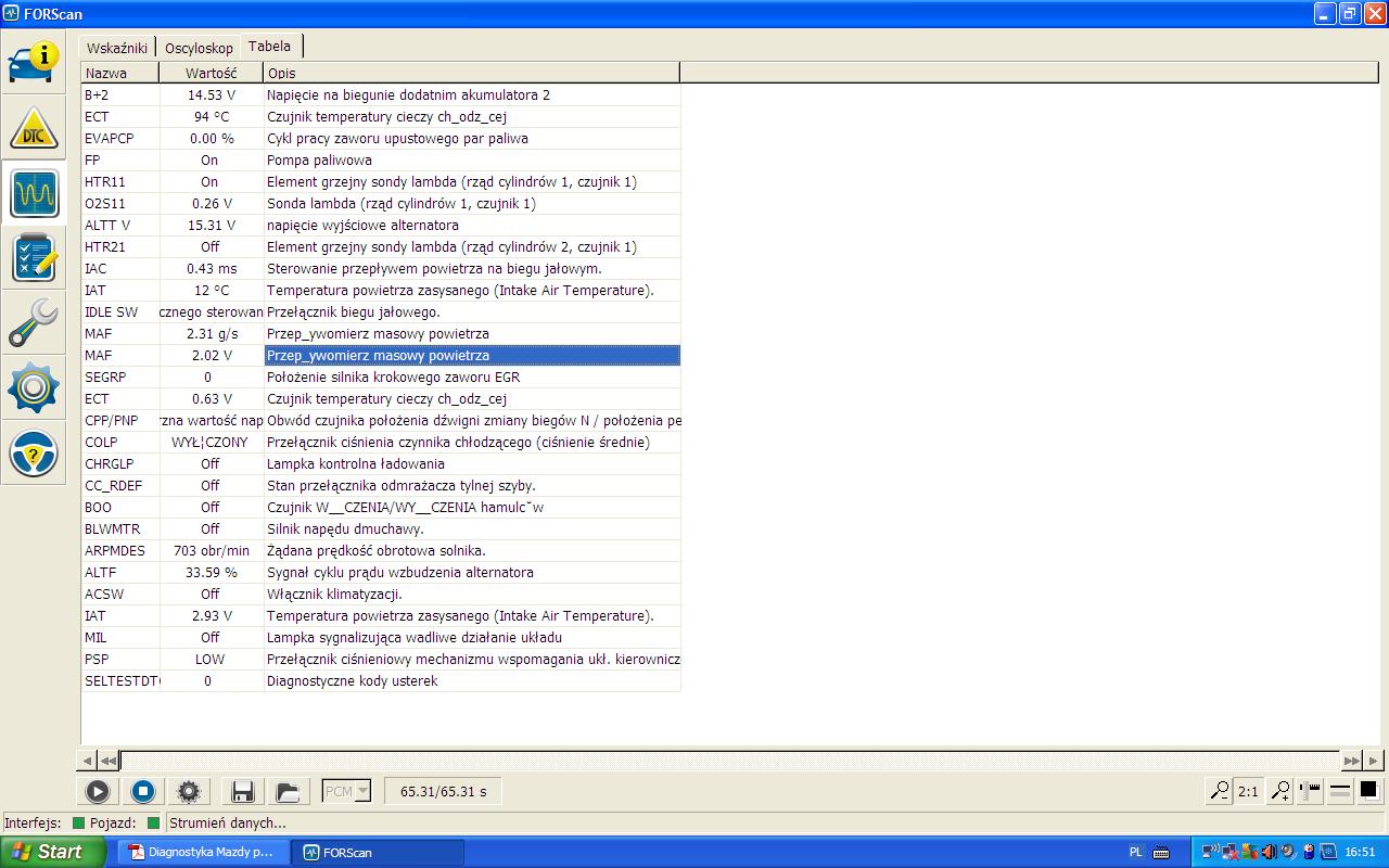

Postprzez mateu555 » 12 lut 2014, 17:11
Podłączyłem dzisiaj pod elma i pokazało 1170, czyli że sonda lambda ? Czy może ona powodować takie zachowanie silnika kiedy się rozgrzewa ? Po resecie błędów już kolejny raz to nie wyskoczyło, może dlatego że silnik był ciepły. Sprawdzę jeszcze czy na zimnym się pojawi błąd. A może ja sprowokowałem komputer do wyrzucenia błędu sondy przez regulacje wolnych obrotów ?
Czy mogę w ramach tesu odłączyć sondę całkowicie, aby zobaczyć czy też będzie tracić moc podczas rozgrzewania?
Poniżej odczyty z ForScan.
Od: 8 sie 2013, 15:17
Posty: 43
Skąd: Rzeszów
Auto: Mazda 323f BA 1.5 1998r
Postprzez Garbage1989 » 12 lut 2014, 18:07
mateu555 napisał(a):pokazało 1170, czyli że sonda lambda ?
trzeba czytac cała wiadomość jaką generuje program bo tam na pewno jest czego dotyczy awaria i możliwe przyczyny tego błędu.
mateu555 napisał(a):Po resecie błędów już kolejny raz to nie wyskoczyło, może dlatego że silnik był ciepły
skoro kolejny raz wywaliło ten sam błąd drogą dedukcji można wysnuć wniosek ze coś z tym obwodem jest nie tak. Na zimnym silniku bład nie wyskoczy od razu gdyż na poczatku ECU ignoruje wskazania z sondy gdyż ona wskazuje właściwie dopiero po osiągnięciu odpowiedniej temperatury złacza
mateu555 napisał(a):Czy mogę w ramach tesu odłączyć sondę całkowicie, aby zobaczyć czy też będzie tracić moc podczas rozgrzewania?
po odłaczeniu Sondy jednego z głównych elementów układu regulacji ECU wejdzie w tryb awaryjny i zastąpi odczyty średnią wartością wpisaną przez producenta do mapy
