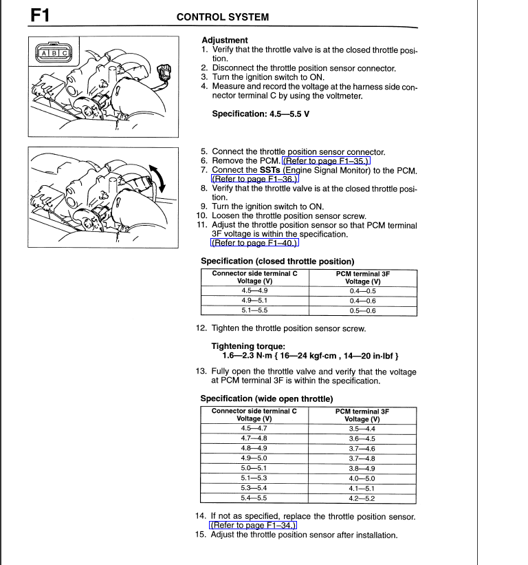

Dla zainteresowanych, wiadomość na przyszłość. Poniewaz miałem problem z krokowcem, a na naszym forum BRAK jakichkolwiek informacji na temat 323F BA z silnikiem 1,8 BP po lifcie.
Przepustnica w 323F BA 1,8 BP, po lifcie czyli od października 1996 roku:
Ma zupełnie inny zawór wolnych obrotów/zawór biegu jałowego(zwany IAC, potocznie silniczek krokowy, nr kat BP2Y-20-660 oraz zamiennie BP4W-20-660 oraz ZM01-20-660) oraz czujnik położenia przepustnicy(zwany TPS) niż wersję przedliftowe. NIESTETY, ale dzięki inżynierom Ford'a dostaliśmy nierozbieralny silniczek krokowy, do tego bez możliwości jego regulacji. Podobnie jest z TPS. Jedyne czym możemy sobie poregulować w przepustnicy to BYPASSem czyli regulacja wolnych obrotów oraz TAS'em(zderzakiem odpowiedzialnym za zerowe położenie klapki)
Dobra informacja jest taka że siliniczek NAJPRAWDOPODOBNIEJ pasuje od Forda Fiesty, Escorta, Focusa, Mondeo, Galaxy oraz Mazd będących w ścisłej kooperacji z Fordem czyli Mazda 2,3 i 6. Budowa tych silniczków jest TAKA sama – czyli osadzenie, kanały dolotowe wtyczka(zależne od modelu auta wtyczka jest skierowana w inną strone).
NA PEWNO dopasujecie silniczek krokowy od Mazd 323/F BJ z silnikiem ZM oraz MX5 NB lift. Sprawdzone, ponieważ podmieniłem mój IAC z 323F BJ ZM.
Z TPSem nię będzie problemu wymiany bo ten sam model występuję w wielu innych Mazdach.

Dlaczego nie da się regulować TPS? Na schemacie, który umieściłeś powyżej mocowanie TPS-u ma owalne otwory co sugerowało by możliwość obracania.

Rysunki mają charakter poglądowy... :D :D :D W rzeczywistości nie można obracać TPSem:) Ma stałą pozycję.
Wymieniłem TPS i IAC, teraz autko jeździ idealnie:P TPS, był sprawny ale wymieniłem go profilaktycznie, ot z młodszego auta:P
PS. Printscreeny pochodzą z EPC Mazdy oraz workshop manual z mazdy 323F bj

dodam jeszcz, że na wejściu do TPS mam napięcie 5.02V a na tym niebiesko-żółtym bodajrze ustawiłem na 0.5V na zamkniętej i 4.22V na otwartej.

Witam. Mam pytanie mianowicie w silniku K8 V6 ustawia się TPS poprzez szczelinomierz jednak serwisówka daje możliwość ustawienia TPS woltomierzem i mam pytanie.
TPS posiada cztery piny z czego dwa dolne C-D służą do ustawienia TPS
A więc tak włączam zapłon wypinam wtyczkę TPS i sprawdzam który pin daje napięcie ok 5V oczywiście masę biorę z akumulatora TAK? Gdy już znajdę podpinam wtyczkę i przystępuję do ustawienia TPS na drugim pinie na zamkniętej ustawiam między 0.1-1.1V a na otwartej 2.8-4.5V czy dobrze rozumiem?

Co do regulacji TPS, czy przy pomocy woltomierza czy przy pomocy szczelinomierza, nie zauważyłem żadnej różnicy, ani w spalaniu, ani w dynamice jazdy. Obecnie ustawiłem po wymianie sondy według woltomierza.

Widocznie są różne rodzaje tych przepustnic montowanych w BP. Ja u siebie TPS normalnie regulowałem. Przepustnica wygląda tak samo jak na zdjęciu.

Na zamknietej przepustnicz mam 0.88 V, i myślę że to dużo, odczytywałem wartość z elma. Nie mam miernika. Czy mogę zaufać forscanowi czy wziąć miernik ?

Próbowałem odkręcić śrubę i nic. ustawiam na nowo to nic nie daje nawet w innym położeniu też jest 0.88v wiec chyba będę musiał wziąć miernik może pomoże inną wartość.
