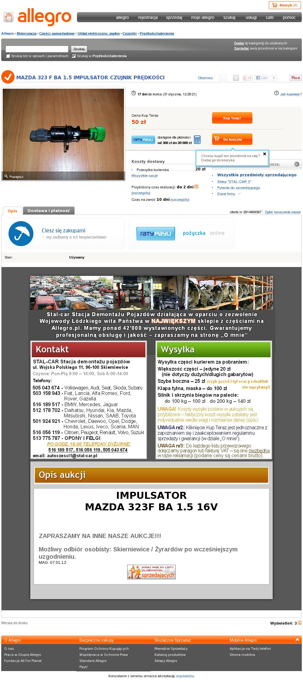

Faktycznie w Autodacie nie ma wyszczególnionego czujnika CKP ani RPM na schemacie zaznaczony jest tylko VSS więc sygnał położenia wału i obrotów silnika jest pobierany z czujnika Halla w aparacie zapłonowym, ja na szczęście nie miałem takich przygód u siebie, ale może to być np spowodowane uciągnięciem się paska rozrządu i wtedy miało by to sens że wali błąd. Znalazłem na rosyjskiej stronce wykaz błędów OBD I i to by się zgadzało bo u mnie jak montowali instalacje LPG to wpinali się pod CMP w wiązce aparatu zapłonowego. OBD I miało dość ograniczoną ilość komunikatów więc niektóre odpowiadały za więcej niż 1 awarie w zależności od modelu
tutaj znalazłem aukcje do impulsatora i to będzie VSS a wygląda to tak:
Alledrogo Link
Alledrogo Link

Chyba nie masz do końca racji. Ten impulsator który pokazałeś w linku do aukcji to chyba zwyczajny czujnik prędkości dający sygnał prędkości pojazdu wkręcony w skrzynię biegów.

farciarz napisał(a):Chyba nie masz do końca racji. Ten impulsator który pokazałeś w linku do aukcji to chyba zwyczajny czujnik prędkości dający sygnał prędkości pojazdu wkręcony w skrzynię biegów.
napisałem przed linkiem że to VSS więc się nie pomyliłem a co do błędu 3 to znalazłem w internecie dokument z opisem czynności obsługowych z autodaty dla modelu z 2.0 v6 i tam prezentuje się to następująco
