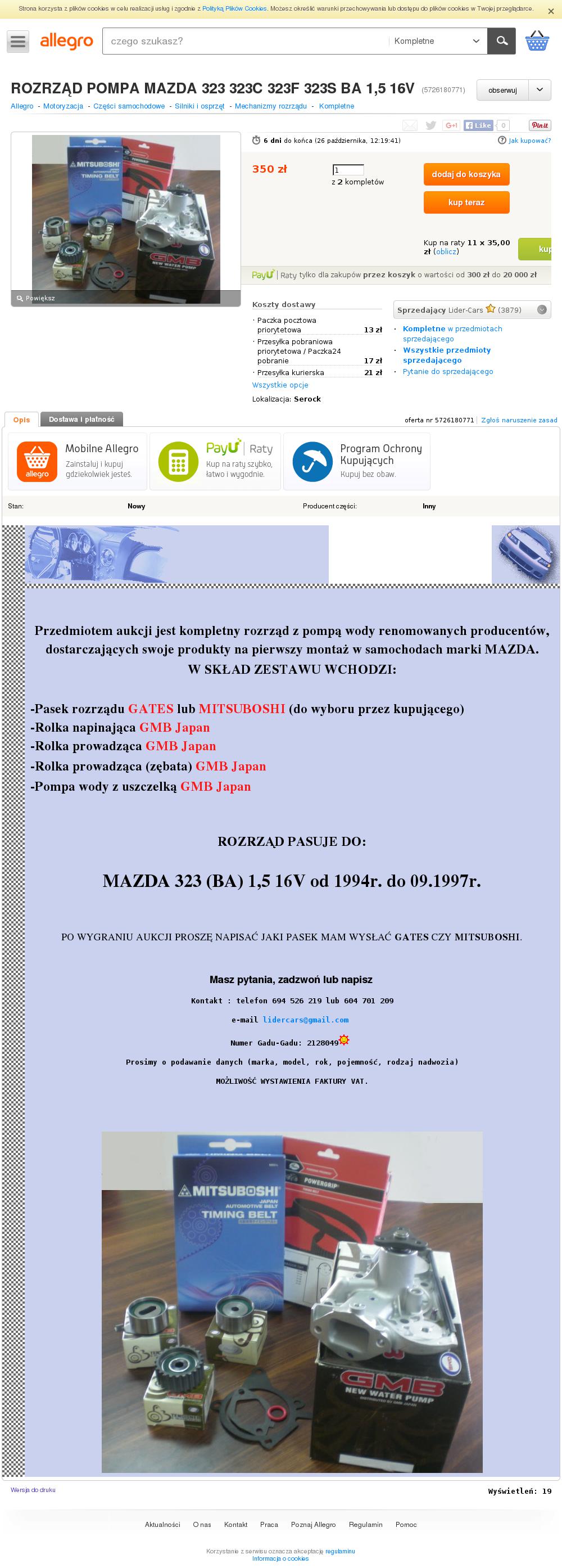

Postprzez Gulii » 19 paź 2015, 16:15
Witam.
To pierwszy raz kupuję rozrząd i tu mam małe pytanie
http://allegro.pl/rozrzad-pompa-mazda-3 ... 80771.html
Firmy chyba okej? 100% pozytywnych komentarzy tylko jakoś tanio się wydaję?
W "japończyku" u mnie powiedzieli za rozrząd ~450zł (te same firmy)
Jeszcze zapytam kolegi, bo jego ojciec jest mechanikiem i często bierze od nich to może dadzą jakieś zniżki i jak by wyszło załóżmy 400zł no to kupię pewnie tu na miejscu, ale jeśli nic nie opuszczą to myślicie, że warto kupić z allegro?
370zł to kusząca cena trzeba przyznać ;)
p.s
jakieś uwagi co do wymiany rozrządu?
Dodam, że Madzia z 96r 1.5

Postprzez iparts » 20 paź 2015, 08:19
Przyznam, że jak na zestaw Gates / Mitsuboshi z pompą wody cena 350zł to naprawdę okazyjna cena (może zbyt okazyjna?).
