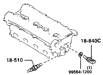

Postprzez Briareos » 18 maja 2006, 22:16
Yh... Tyle wygrzebałem:
To jest do silnika 1.8, ale w 1.5 powinno być dokładnie tak samo. Szukasz czujnika oznaczonego na obrazku jako 18-840C. Ta dziura obok to miejsce na termostat i ogólnie wyjście obiegu wody na chłodnicę. Ta mniejsza jeszcze wyżej to przelot z wałka rozrządu, wisi na nim aparat zapłonowy. Po prawej od całości jest rura ssąca... nad tym gdzieś jest przewód odmy. No lekko nie ma, niewiele tam miejsca na manewry :P
Nie pamiętam czy ta kostka wpięta w czujnik jest dostępna od góry – żeby się z miernikiem podpiąć pod styki. Ew. może da się ją zdjąć na moment. Jak nie za bardzo, to będziesz musiał zakombinować z boku jakoś, a może nawet rurę ssącą trzeba będzie zdjąć.

Postprzez Radian » 20 maja 2006, 16:16
Dzięki za dokładny opis. Właśnie jestem po pomiarach i tak: na zaimnym silniku przy 20k miernik mi pokazuje 0,09 natomiast przy ciepłym silniku 0,06. Jak na moje oko czujnik uwalony. Co myślicie??
P.S. Jaka jest cena takiego czujnika??
No i jak Panowie?? Wymieniać ten czujnik czy nie?? Proszę o radę.
