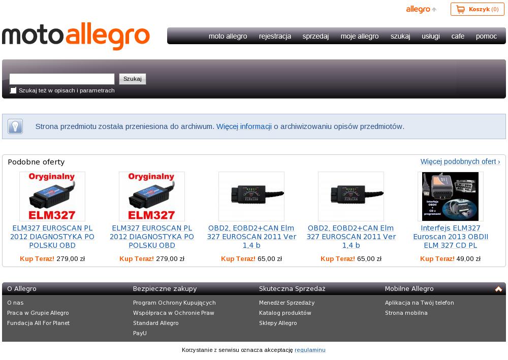

Co możemy zrobic takim zestawem:
http://moto.allegro.pl/euroscan-2011-el ... 51857.html
Planuje zamówić porządne przewody i świece (NGK) i jeszcze raz rozebrać przepustnice.
Może to pomoże w falujących obrotach.
Może mi ktoś powiedzieć jak wypolerować przepustnicę?????Tam jest taki straszny osad ze benzyną nie dałem rady,po rozebraniu zostawię wszystko na noc w benzynie.
Panowie mam jeszcze jedno pytanie,pojechałem do ASO mazdy(myślę sobie w końcu to oni sie tam znają na naszych autkach) Pytam sie gości czy jest możliwośc ustwienia wolnych obrotów oraz usuniecia falowania i diagnostyka silnika a on mi odpowiada ze nie maja takiej kostki do odłączenia kompa,ale jaja myślałem ze tam padnę...wiec zawróciłem sie i nara
http://moto.allegro.pl/euroscan-2011-el ... 51857.htmlPozdrawiam
Lantis 89
Ten zestaw po ewentualnym zakupie będziesz mógl co najwyżej odsprzedać komuś, bo nasze złącza diagnostyczne to OBD 1 a nie OBD2

Gdybym dokupił złącze OBD1 to było by to przydatne????
