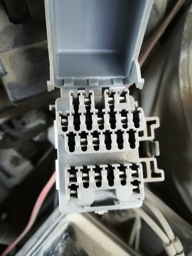

Witam. Panowie mam pytanie jak nazywa się ta złącze?? Chcę kupić przejściówkę na obd2 żeby zdjagnozowac parę rzeczy.
Konrad9900
Potocznie te wejście nazywa się DLC, mam pytanie co potrzeba jeszcze do tego kabla? ELM?

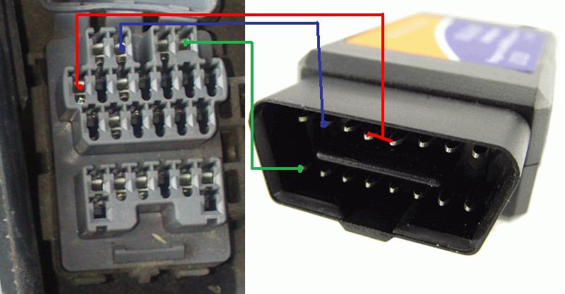

Jeśli macie w okolicy sklep elektroniczny, to nie trzeba wcale kupować adapterów. Wystarczy wziąć ELMa, i kupić parę "wsuwek" które będą dobrze siedziały na pinach w ELMie.
Jestem pewien że na forum już się przewijało, ale wrzucę jeszcze raz.
Koszt: max 1zł + 5 minut na zapięcie wtyczek na jakiś kablach.
Przejściówka DLC –> ELM robi dokładnie to, co za obrazku wyżej, łączy odpowiednie piny we wtyczkach. Potrzebujesz interfesju który się dogada z ECU, czyli np. ELM327 v1.5. Do tego ściągasz darmowego Forscana na laptopa, lub płatnego Forscan na smartfona (najpierw sprawdź czy demo zagada), i masz tam wszystko czego potrzeba.
Łączność po kablu czy bo bluetooth nie ma znaczenia, według mnie po BT jest wygodniej. Mocujesz ELMa pod maską i masz podgląd live podczas jazdy tego co potrzebujesz.
